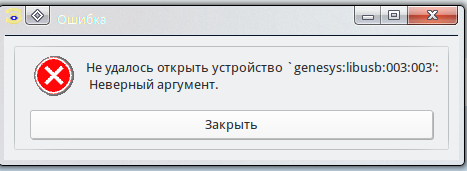

После предпоследнего обновления перестал работать сканер Canon LiDE 60. При запуске программы Skanpage она его видит, но работать не хочет. Выдается диагностика
Failed to open selected device.
Сам сканер в порядке, при подключении в сервисе к компьютеру с Windows он заработал. В списке совместимых на сайте http://sane-project.org это модель тоже есть.
При запуске из-под root'а программа Skanpage выдает ту же диагностику
В чем может быть проблема?

nickm писал(а): 27 мар 2026, 08:23 Что покажет следующая команда?
scanimage -L
Результат выполнения команды:
$ scanimage -L
device `v4l:/dev/video2' is a Noname USB2.0 FHD UVC WebCam: IR Camer virtual device
device `v4l:/dev/video0' is a Noname USB2.0 FHD UVC WebCam: USB2.0 F virtual device
device `genesys:libusb:003:003' is a Canon LiDE 60 flatbed scanner
То есть, IMHO, все правильно.

IgorS писал(а): 27 мар 2026, 19:21 Результат выполнения команды:
$ scanimage -L
Что скажет эта команда:
scanimage -T -d 'genesys:libusb:003:003'

nickm писал(а): 27 мар 2026, 19:52 Что скажет эта команда:
Эта команда выдает ошибку.
# scanimage -T -d 'genesys:libusb:003:003'
Output format is not set, using pnm as a default.
scanimage: open of device genesys:libusb:003:003 failed: Invalid argument

[23:55:41.538264] [dll] sane_get_devices: found 3 devices
[+6,15s] DEBUG: scanner.vala:348: sane_get_devices () -> SANE_STATUS_GOOD
[+6,15s] DEBUG: scanner.vala:374: Device: name="genesys:libusb:003:003" vendor="Canon" model="LiDE 60" type="flatbed scanner"
[+13,38s] DEBUG: simple-scan.vala:1826: Requesting scan at 150 dpi from device 'genesys:libusb:003:003'
[+13,38s] DEBUG: scanner.vala:1779: Scanner.scan ("genesys:libusb:003:003", dpi=150, scan_mode=ScanMode.GRAY, depth=2, type=batch, side=both, paper_width=0, paper_height=0, brightness=0, contrast=0, delay=0ms)
[+13,38s] DEBUG: scanner.vala:863: Processing request
[23:55:48.767576] [dll] sane_open: trying to open `genesys:libusb:003:003'
[23:55:48.767608] [genesys] void genesys::sane_open_impl(SANE_String_Const, void**): start
[23:55:48.767621] [genesys] void genesys::sane_open_impl(SANE_String_Const, void**): [23:55:48.767633] [genesys] devicename = libusb:003:003[23:55:48.767644] [genesys]
[23:55:48.767659] [genesys] sane_open_impl: found `libusb:003:003' in devlist
[23:55:48.767689] [genesys] virtual void genesys::UsbDevice::open(const char*): start
[23:55:48.767790] [genesys] virtual void genesys::UsbDevice::open(const char*): completed
[23:55:48.767804] [genesys] virtual uint16_t genesys::UsbDevice::get_bcd_device(): start
[23:55:48.767818] [genesys] virtual uint16_t genesys::UsbDevice::get_bcd_device(): completed
[23:55:48.767857] [genesys] void genesys::sane_open_impl(SANE_String_Const, void**): Opened device canon-lide-60
[23:55:48.767898] [genesys] void genesys::sanei_genesys_init_structs(Genesys_Device*): start
[23:55:48.767913] [genesys] void genesys::sanei_genesys_init_structs(Genesys_Device*): completed
[23:55:48.767931] [genesys] void genesys::init_options(Genesys_Scanner*): start
[23:55:48.767948] [genesys] const genesys::Genesys_Sensor& genesys::sanei_genesys_find_sensor_any(const Genesys_Device*): start
[23:55:48.767961] [genesys] const genesys::Genesys_Sensor& genesys::sanei_genesys_find_sensor_any(const Genesys_Device*): completed
[23:55:48.768014] [genesys] void genesys::calc_parameters(Genesys_Scanner*): start
[23:55:48.768026] [genesys] genesys::Genesys_Settings genesys::calculate_scan_settings(Genesys_Scanner*): start
[23:55:48.768042] [genesys] unsigned int genesys::pick_resolution(const std::vector<unsigned int, std::allocator<unsigned int> >&, unsigned int, const char*): start
[23:55:48.768059] [genesys] unsigned int genesys::pick_resolution(const std::vector<unsigned int, std::allocator<unsigned int> >&, unsigned int, const char*): completed
[23:55:48.768075] [genesys] unsigned int genesys::pick_resolution(const std::vector<unsigned int, std::allocator<unsigned int> >&, unsigned int, const char*): start
[23:55:48.768090] [genesys] unsigned int genesys::pick_resolution(const std::vector<unsigned int, std::allocator<unsigned int> >&, unsigned int, const char*): completed
[23:55:48.768110] [genesys] const genesys::Genesys_Sensor& genesys::sanei_genesys_find_sensor(const Genesys_Device*, unsigned int, unsigned int, ScanMethod): start
[23:55:48.768125] [genesys] const genesys::Genesys_Sensor& genesys::sanei_genesys_find_sensor(const Genesys_Device*, unsigned int, unsigned int, ScanMethod): [23:55:48.768139] [genesys] dpi: 75, channels: 1, scan_method: 0[23:55:48.768151] [genesys]
[23:55:48.768166] [genesys] genesys::Genesys_Sensor* genesys::find_sensor_impl(const Genesys_Device*, unsigned int, unsigned int, ScanMethod): start
[23:55:48.768178] [genesys] genesys::Genesys_Sensor* genesys::find_sensor_impl(const Genesys_Device*, unsigned int, unsigned int, ScanMethod): [23:55:48.768189] [genesys] dpi: 75, channels: 1, scan_method: 0[23:55:48.768201] [genesys]
[23:55:48.768212] [genesys] genesys::Genesys_Sensor* genesys::find_sensor_impl(const Genesys_Device*, unsigned int, unsigned int, ScanMethod): completed
[23:55:48.768224] [genesys] const genesys::Genesys_Sensor& genesys::sanei_genesys_find_sensor(const Genesys_Device*, unsigned int, unsigned int, ScanMethod): completed
[23:55:48.768245] [genesys] genesys::Genesys_Settings genesys::calculate_scan_settings(Genesys_Scanner*): completed
[23:55:48.768257] [genesys] SANE_Parameters genesys::calculate_scan_parameters(const Genesys_Device&, const Genesys_Settings&): start
[23:55:48.768269] [genesys] const genesys::Genesys_Sensor& genesys::sanei_genesys_find_sensor(const Genesys_Device*, unsigned int, unsigned int, ScanMethod): start
[23:55:48.768284] [genesys] const genesys::Genesys_Sensor& genesys::sanei_genesys_find_sensor(const Genesys_Device*, unsigned int, unsigned int, ScanMethod): [23:55:48.768297] [genesys] dpi: 75, channels: 1, scan_method: 0[23:55:48.768308] [genesys]
[23:55:48.768319] [genesys] genesys::Genesys_Sensor* genesys::find_sensor_impl(const Genesys_Device*, unsigned int, unsigned int, ScanMethod): start
[23:55:48.768332] [genesys] genesys::Genesys_Sensor* genesys::find_sensor_impl(const Genesys_Device*, unsigned int, unsigned int, ScanMethod): [23:55:48.768344] [genesys] dpi: 75, channels: 1, scan_method: 0[23:55:48.768355] [genesys]
[23:55:48.768367] [genesys] genesys::Genesys_Sensor* genesys::find_sensor_impl(const Genesys_Device*, unsigned int, unsigned int, ScanMethod): completed
[23:55:48.768379] [genesys] const genesys::Genesys_Sensor& genesys::sanei_genesys_find_sensor(const Genesys_Device*, unsigned int, unsigned int, ScanMethod): completed
[23:55:48.768412] [genesys] virtual genesys::ScanSession genesys::gl841::CommandSetGl841::calculate_scan_session(const genesys::Genesys_Device*, const genesys::Genesys_Sensor&, const genesys::Genesys_Settings&) const: start
[23:55:48.768510] [genesys] Genesys_Settings{
xres: 75 yres: 75
lines: 882
pixels per line (actual): 643
pixels per line (requested): 643
depth: 8
tl_x: 0 tl_y: 0
scan_mode: GRAY
[23:55:48.768542] [genesys] void genesys::compute_session(const Genesys_Device*, ScanSession&, const Genesys_Sensor&): start
[23:55:48.768649] [genesys] void genesys::compute_session(const Genesys_Device*, ScanSession&, const Genesys_Sensor&): failed
[23:55:48.768671] [genesys] virtual genesys::ScanSession genesys::gl841::CommandSetGl841::calculate_scan_session(const genesys::Genesys_Device*, const genesys::Genesys_Sensor&, const genesys::Genesys_Settings&) const: failed
[23:55:48.768693] [genesys] SANE_Parameters genesys::calculate_scan_parameters(const Genesys_Device&, const Genesys_Settings&): failed
[23:55:48.768706] [genesys] void genesys::calc_parameters(Genesys_Scanner*): failed
[23:55:48.768722] [genesys] void genesys::init_options(Genesys_Scanner*): failed
[23:55:48.768734] [genesys] void genesys::sane_open_impl(SANE_String_Const, void**): failed during
pen device 'libusb:003:003'
[23:55:48.768752] [genesys] sane_genesys_open: got uncaught exception: SetupParams are not valid
[+13,38s] DEBUG: scanner.vala:924: sane_open ("genesys:libusb:003:003") -> SANE_STATUS_INVAL
[+13,38s] WARNING: scanner.vala:928: Unable to open device: Invalid argument
[+19,62s] DEBUG: app-window.vala:1512: Saving state to /root/.config/simple-scan/state
[+19,67s] DEBUG: autosave-manager.vala:209: Deleting autosave records
[+19,67s] WARNING: autosave-manager.vala:222: Failed to delete autosaves: Ошибка при открытии каталога «/root/.cache/simple-scan/autosaves»: Нет такого файла или каталога
[+19,67s] DEBUG: scanner.vala:1809: Stopping scan thread
[+19,67s] DEBUG: scanner.vala:863: Processing request

Похоже на то, что что-то с параметрами сканирования "По умолчанию":
xres: 75 yres: 75
lines: 882
depth: 8
tl_x: 0 tl_y: 0
scan_mode: GRAY
Так тоже ошибку выдаст?
scanimage -T --device-name=genesys:libusb:003:003
IgorS
Сообщения: 41
Зарегистрирован: 24 июл 2025, 10:37
Operating system: РОСА 2021.1 и РОСА 13
Re: Не работает сканер Canon LiDE 60
Сообщение IgorS »
nickm писал(а): 29 мар 2026, 11:32 Так тоже ошибку выдаст?
Увы, тоже:
# scanimage -T --device-name=genesys:libusb:003:003
