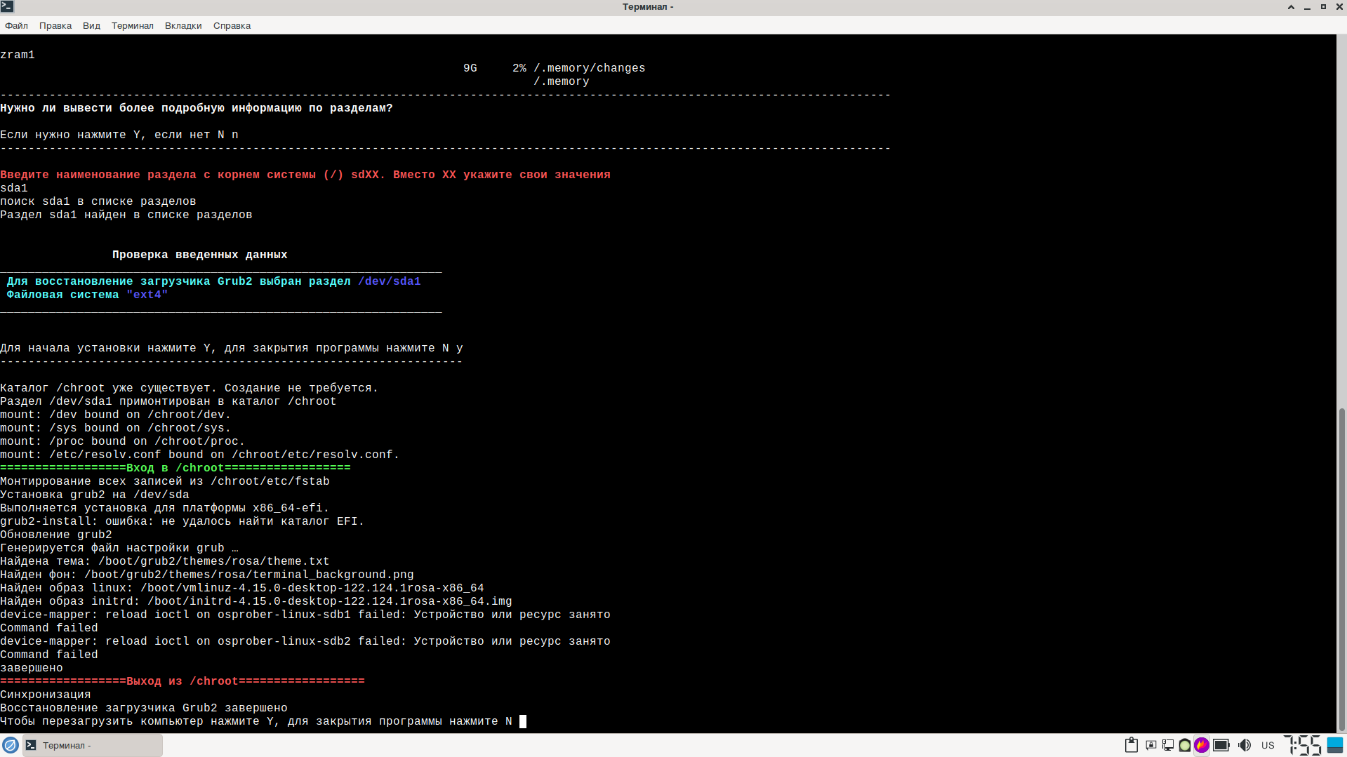

Хочу представить небольшой скриптик, задача которого восстанавливать загрузчик Grub2.
Восстановление загрузчика выполняется по инструкции с wiki (http://wiki.rosalab.ru/ru/index.php/%D0 ... 0%B0_Grub2).
Запуск скрипта надо производить из под рута в live режиме.

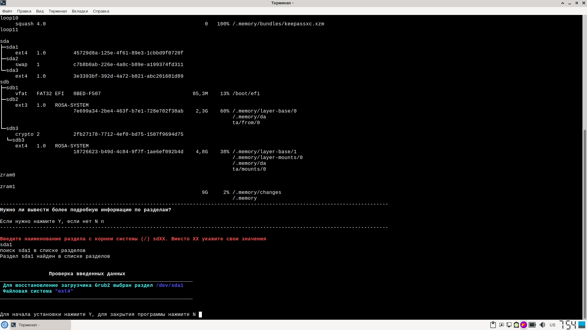

Краткое описание, что делает скрипт:
1) Предоставляет пользователю информацию о подключенных носителях информации
2) Просит ввести корневой раздел
3) Проверяет есть ли этот раздел среди подключенных разделов, не является ли он swap разделом, EFI разделом (одним словом защита от случайных нажатий ). Если указанный раздел не подходит, то предоставляет возможность повторного ввода раздела.
4) Потом перед началом восстановления проверяете всели ввели правильно и жмете Y для восстановления. Или можете прекратить работу программы.

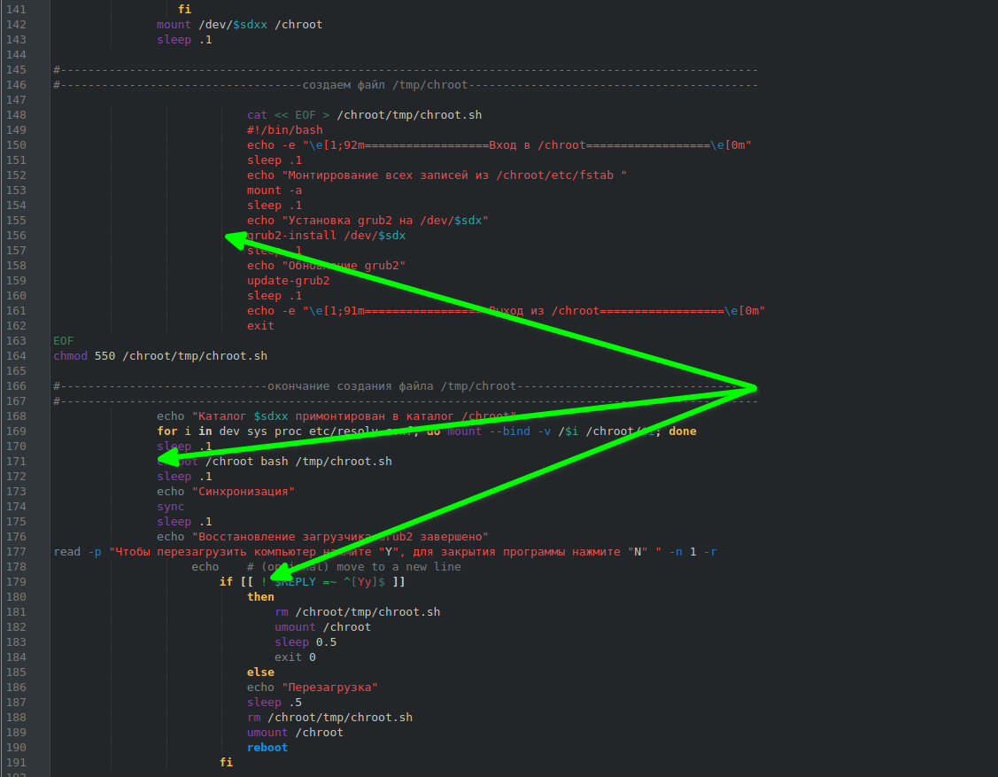

Этот код трижды повторяется:
cat << EOF > /chroot/tmp/chroot.sh
#!/bin/bash
echo -e "\e[1;92m==================Вход в /chroot==================\e[0m"
sleep .1
echo "Монтиррование всех записей из /chroot/etc/fstab "
mount -a
sleep .1
echo "Установка grub2 на /dev/$sdx"
grub2-install /dev/$sdx
sleep .1
echo "Обновление grub2"
update-grub2
sleep .1
echo -e "\e[1;91m==================Выход из /chroot==================\e[0m"
exit
EOF
        chmod 550 /chroot/tmp/chroot.sh
FILE=/chroot
if [ -d "$FILE" ]; then #Проверяем существует ли каталог /chroot
    echo "Каталог $FILE уже существует. Создание не требуется."
else
    echo "Создан каталог $FILE"
    mkdir /chroot
fi
Если его обернуть в функции и разместить в самом начале, то скрипт станет короче на ~60 строк.

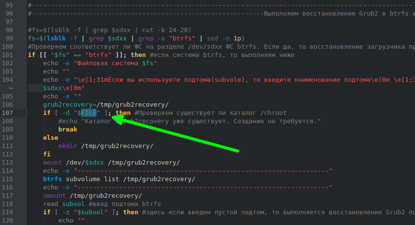

Тут похоже ошибка:
Переменная grub2recovery нигде не используется, а FILE в том месте еще не существует. Еще, break используется только в цикле, а условие в нем не находится, поэтому скрипт в этом месте будет падать если ошибку исправить.
Я бы это условие переписал так:
if [ ! -e "/tmp/grub2recovery/" ]; then # Если /tmp/grub2recovery/ не существует - создать.
    mkdir /tmp/grub2recovery/
fi
А лучше от него вообще избавиться и смонтировать раздел в /mnt.

Спасибо за проделанную работу :good: . Внес правки. Единственное пока все же оставил папку /tmp/grub2recovery/. На процесс это не влияет, система не захламляется, т.к. /tmp сам очистится при перезагрузке. В /mnt вроде монтировать логично, но пользуясь Барием я заметил, что в нем /mnt уже используется и не хочется использовать его, потому как нет понимания что может произойти. Для безопасности теперь монтирую btrfs "только для чтения"

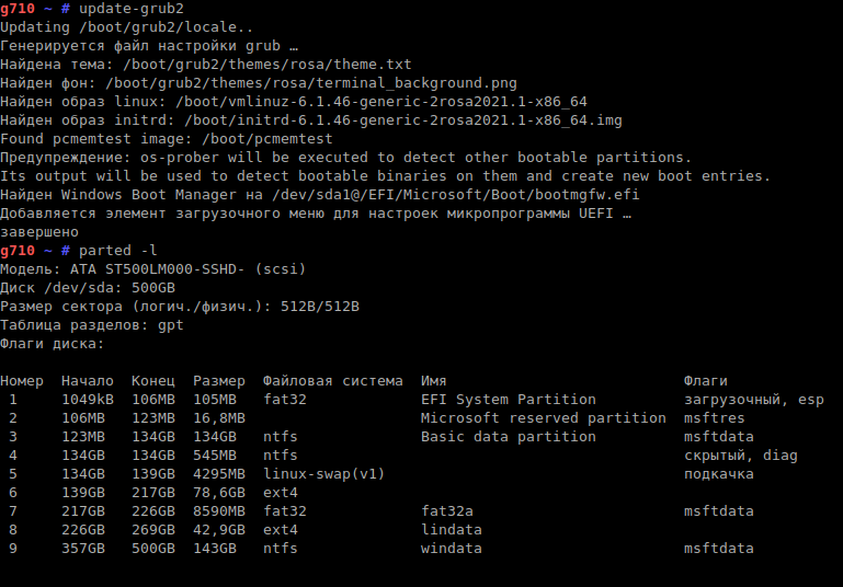

Помимо линукса Rosa Fresh 12 на моём ноутбуке также установлена Windows 10, а т.к. она лицензионная, то периодически скачивает обновления и после некоторых крупных обновлений пропадает возможность загрузиться в линуксе. Вот и сейчас прилетело такое обновление, которое оставило возможность загрузки только Windows. Поэтому для всех, кто столкнулся с подобной ситуацией (и для себя в будущем тоже) небольшая инструкция, как можно вернуть возможность двойной загрузки.
Сразу скажу, что выполнение много раз рекомендованного на этом форуме update-grub2 никак не изменило ситуацию. Под спойлером приложил снимок с результатами работы update-grub2. Хотя обе операционки он и нашёл, но почему-то возможности выбирать ОС не появилась.
Следующие рекомендации применимы для дисков с таблице разделов GPT. Узнать какая таблица: MBR или GPT можно выполнив команду sudo parted -l. В моём случае вывод этой утилиты такой:
Модель: ATA ST500LM000-SSHD- (scsi)
Диск /dev/sda: 500GB
Размер сектора (логич./физич.): 512B/512B
Таблица разделов: gpt
Флаги диска:
Номер  Начало  Конец  Размер  Файловая система  Имя                           Флаги
 1     1049kB  106MB  105MB   fat32             EFI System Partition          загрузочный, esp
 2     106MB   123MB  16,8MB                    Microsoft reserved partition  msftres
 3     123MB   134GB  134GB   ntfs              Basic data partition          msftdata
 4     134GB   134GB  545MB   ntfs                                            скрытый, diag
 5     134GB   139GB  4295MB  linux-swap(v1)                                  подкачка
 6     139GB   217GB  78,6GB  ext4
 7     217GB   226GB  8590MB  fat32             fat32a                        msftdata
 8     226GB   269GB  42,9GB  ext4              lindata
 9     357GB   500GB  143GB   ntfs              windata                       msftdata
Обратить внимание нужно на строчку: Таблица разделов: gpt. Если таблица разделов - gpt, можно загружаться с LiveUSB, а после загрузки возможность выбора ОС у меня появилась после следующих команду (даже без выполнения update-grub2) :
# mkdir /mnt/sda
# mount -t auto /dev/sda6 /mnt/sda/
# mount -t auto /dev/sda1 /mnt/sda/boot/efi/
# grub2-install --boot-directory=/mnt/sda/boot --bootloader-id=Rosa --target=x86_64-efi --efi-directory=/mnt/sda/boot/efi
, где sda1 - раздел EFI, sda6 - раздел с ОС Linux. Вполне возможно, что нет необходимости монтировать раздел с корнем, но проверю это, когда в следующий раз Windows обновится с затиранием двойной загрузки. А пока починилось и так, может ещё кому-то пригодится.

Скрипт не работает с SSD.
Не видит диски, которые определяются не /dev/sdX, а как /dev/nvme0nX
и разделы как: /dev/nvme0nXpX
После обновления системы с 12.1 на 13.1 (ошибок при обновлении не было) - загрузчик GRUB перестал работать. Попытки его восстановления не увенчались успехом.
ДонВенчензо
Сообщения: 313
Re: Восстановление загрузчика Grub2
Сообщение ДонВенчензо »
Дайте вывод lsblk -f для ноглядности.
