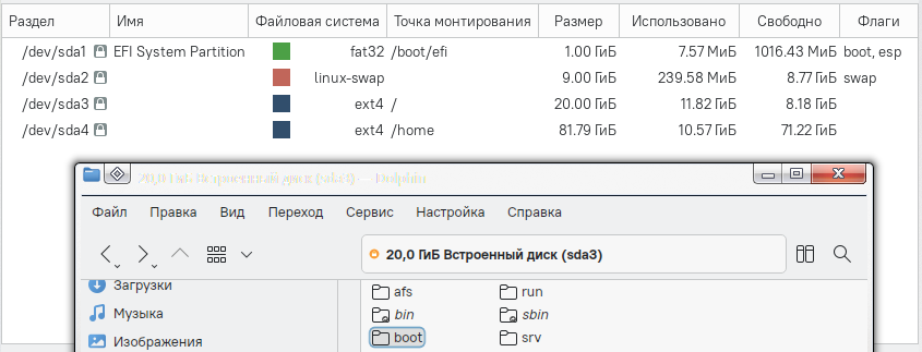

Сообщения: 5456
Re: Во время обновления 2 раза выскакивало сообщение "нет места на диске 1ГиБ"
Моя разметка сделанная в ручном режиме, не люблю я автоматы
kartavenko
Сообщения: 533
Сообщение kartavenko »
У меня так же, только размеры больше намного.

Сообщения: 8188
Barmalei писал(а): 03 фев 2026, 20:34 Моя разметка сделанная в ручном режиме, не люблю я автоматы
У вас нет отдельного /boot.
Он у вас в корневом разделе.
А вот /boot/efi у вас как и положено, на отдельном разделе.
Но он слишком большой.
У вас там всего 7.5 Мб занято.
Я делаю /boot/efi на 300 Мб, и то слишком большой.
