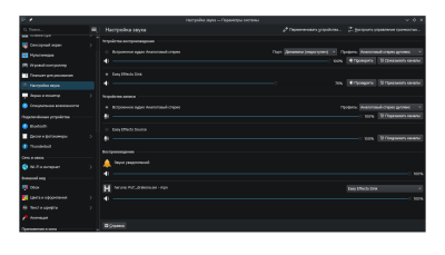

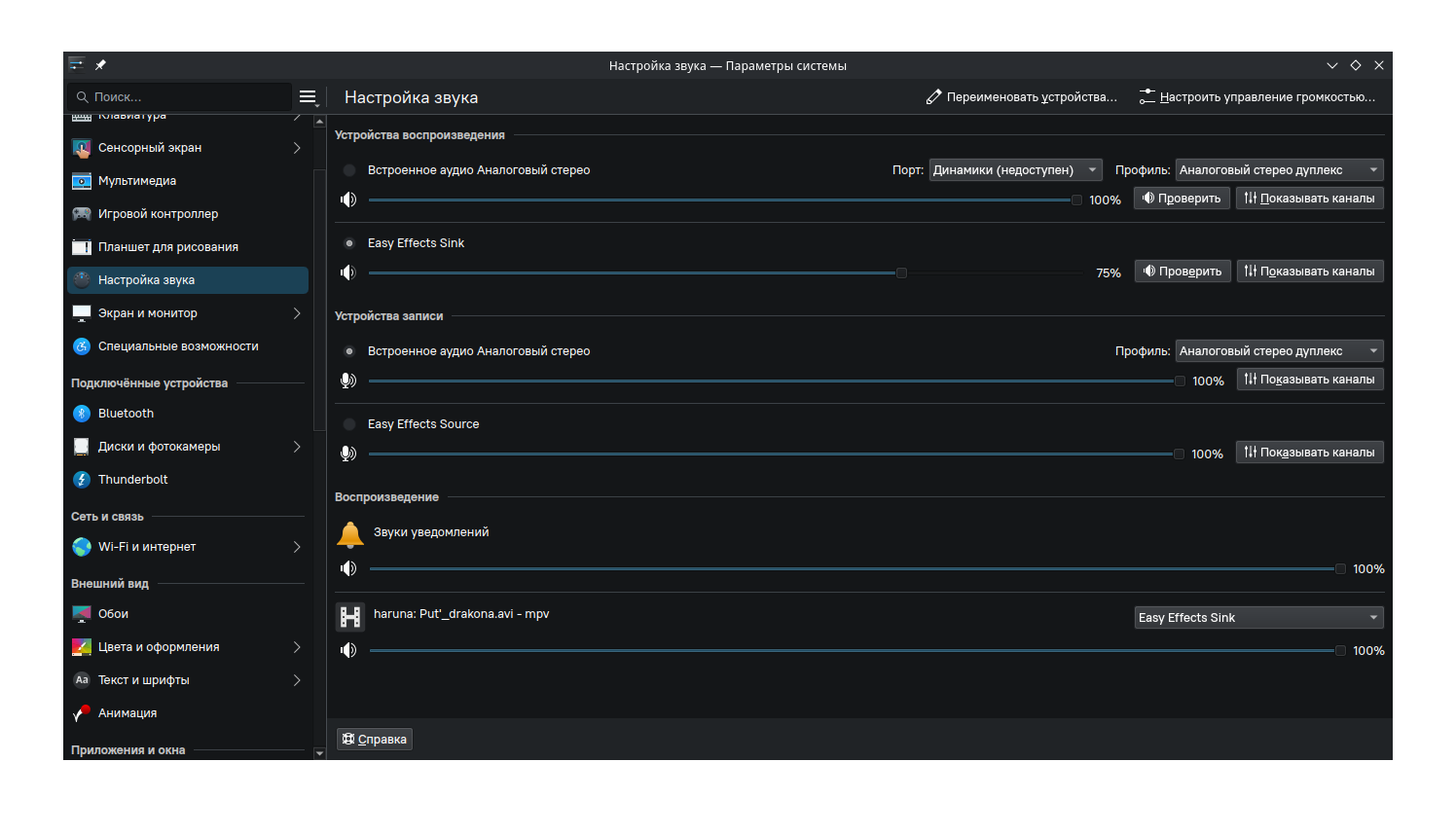

Установил на старенький ноутбук Acer Aspire E1-570 Роса 13.1 (KDE), нет звука через динамики, в скобках пишет недоступен, хотя при нажатии кнопки проверить звук через левый и правый динамик звук воспроизводится. При выборе в настройках звука наушники звук есть.
В лотке и в разделе Параметры системы / Настройка звука, при выборе динамиков, строчка программы, например Haruna, мелькает с частотой 7-10 Гц, с перечёркнутой пиктограммой динамика и нулевой громкостью, включить динамик на мелькающей строчке не получается. При выборе наушников строчка плеера не мелькает, звук есть. Причём при переключении звука с наушников на динамики, на долю секунды звук в динамиках появляется, затем опять тишина. После выбора наушников и снова динамиков, строчка с программой воспроизведения не мигает, пиктограмма динамика не перечёркнута, но выключить пиктограмму или изменить громкость не даёт, после ещё одного переключения с динамиков на наушники и обратно, пиктограмма громкости выключается-включается, двигается и ползунок громкости, но звук так и не появляется.
При выборе устройства динамики, в профиле можно выбрать Pro Audio. После этого нашники и динамики пропадают, но звук появляется. При этом в качестве устройств воспроизведения можно выбрать Pro Audio или Pro Audio 3 (8 каналов). Не поуму логику работы этих настроек. Может быть драйвер не тот установился? Куда копать?

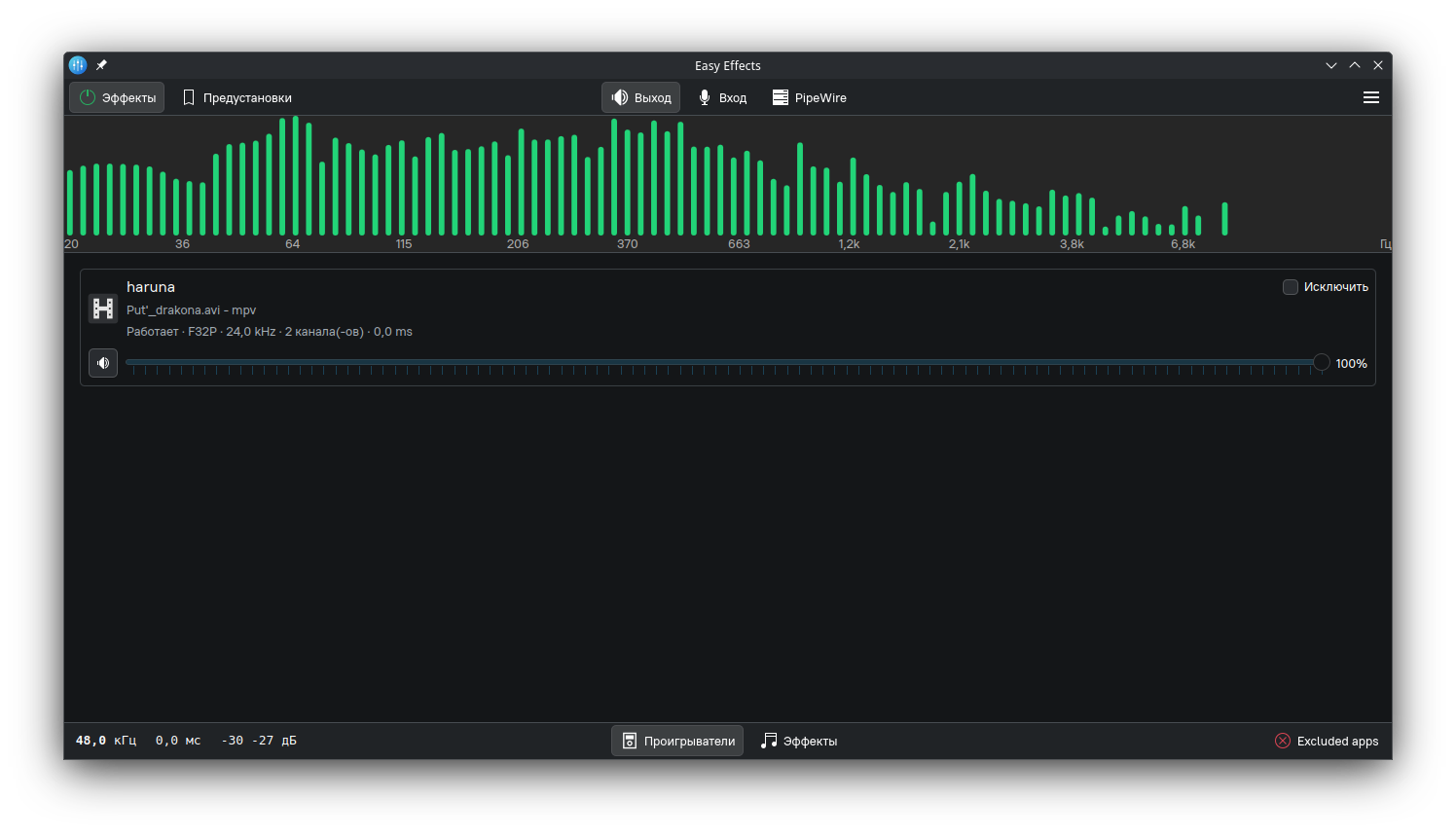

Ещё одно дополнение. Установил Easy Effects. В устройствах воспроизведения появилось устройство Easy Effect Sinc. При его выборе в качестве устройства воспроизведения и динамиков, звук есть. (у динамика по прежнему в скобках недоступен). При подключении наушников приходится переключать на наушники, само устройство воспроизведения не переключатеся. Если кто-то подскажет, где поглубже посмотреть настройки, буду благодарен.

А что показывает easyeffects?
Его настраивали?

Была чистая установка, с нуля. Easyeffects не настраивал, всё по умолчанию, только переключатель автозагрузки включил. Причём в настройках звука выбрано Easyeffects, его ползунок регулировки громкости или кнопками громкость не изменяет. Громкость регулируется или на плеере или через Встроенное аудио Аналоговый стерео, порт: Динамики (недоступен), при этом само устройство Встроенное аудио не выбирается, активно только Easyeffects.VictorR2007 писал(а): 08 янв 2026, 16:14 А при установке на ноутбук, вы создавали нового пользователя?
