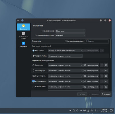

osguot писал(а): 10 дек 2025, 20:33 В Роса Фреш 13.1 тоже есть небольшая проблема со значками. С VPN соединением не проверял, но приложение Steam имеет темную иконку, и ...
Значок Steam и Remmina с обновлением от 19.12.25 поправили, а вот значок сетевого подключения и Телеграмм так и отображаются некорректно.
Сообщения: 8383
Re: Rosa 13 KDE Проблема отображения ярлычков тёмной темы
eLeMeNtaLe писал(а): 20 дек 2025, 05:48 значок сетевого подключения и Телеграмм так и отображаются некорректно.
У меня вроде нормально выглядят.

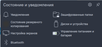

На темной панели у меня не показываются в трее значки корзины, съемного диска, низкого уровня зарядки и взглянуть на рабочий стол пока мышкой не наведешь на них.

В уведомлениях не видно значка Резервное копирование

Barmalei писал(а): 21 дек 2025, 07:48 В уведомлениях не видно значка Резервное копирование
Нужно бы и название программы писать, у которой значок плохо виден.
Если не знать название пакета или программы, новый значок не сделать.
Сообщения: 5484
VictorR2007 писал(а): 23 дек 2025, 11:40 Нужно бы и название программы писать, у которой значок плохо виден.
Резервирование которое зашито в настройки системы, kup вроде.
Но как выше писал, выбрал значки темный вариант, все показывается кроме корзины.
