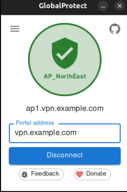

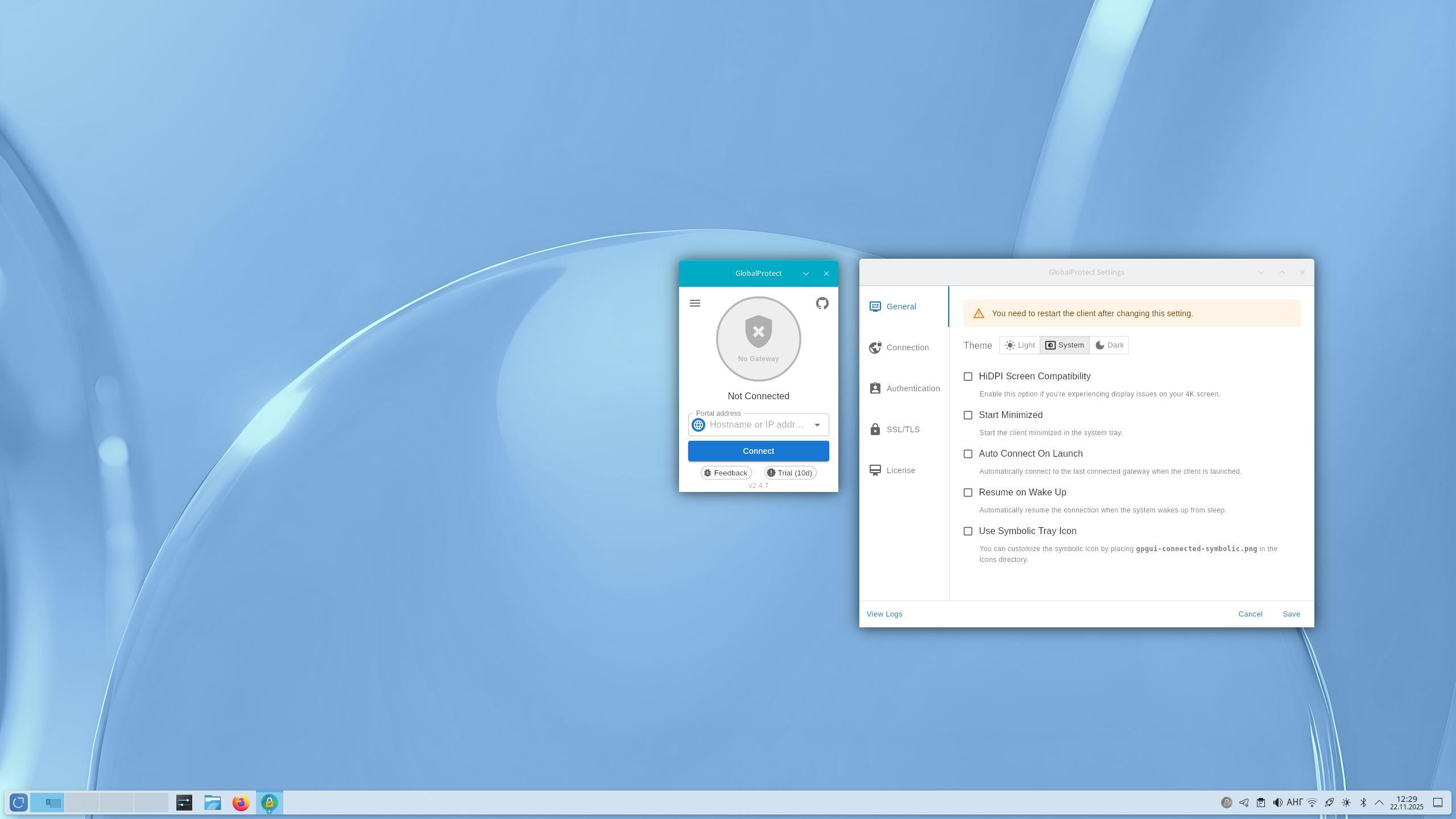

Сообщения: 8386
Re: Проблема при установке GlobalProtect
Кстати, да, в сообщении выше говорится об программе globalprotect-openconnect.
Возможно она вам подойдёт.
Не знаю пока, получится ли собрать на АБФ.
Программа на rust, и при сборке скачивает vendor из сети.
На АБФ запрещена и отключена загрузка из сети исходников для сборки.
Так что пока собрал его локально.
Выложу на свой Яндекс диск.
https://disk.yandex.ru/d/w2jW-Ugbp-x0Kw

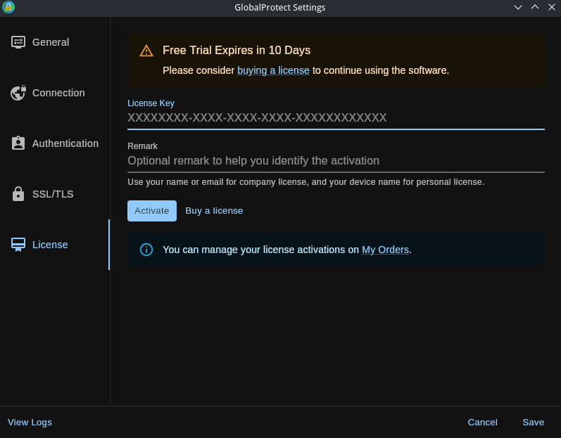

Да, работает. Спасибо. Но есть вопрос по лицензии. Почему-то там 10ти дневный trial:
На скрине с github вместо trial стоит donate:
Снимок экрана 2025-11-23 010653.png (35.33 КБ) 4557 просмотров
С чем это связано?
Сообщения: 8386
dpevunov писал(а): 23 ноя 2025, 01:07
С чем это связано?
Ага. Пробовал поставить пакет с их сайта.
Пакет globalprotect-openconnect-2.4.7-1.x86_64.rpm с этой страницы
https://github.com/yuezk/GlobalProtect- ... t/releases
То же самое с триалом.
Потыкал в кнопки и выбросило сюда
https://yuezk.lemonsqueezy.com/checkout
Возможно у них картинка замануха, чтобы не отпугнуть триалом.
Или просто старая картинка, со времён работы за донаты.
В общем, собрал этот пакет в репы.
Эта сборка

dpevunov писал(а): 23 ноя 2025, 01:07Почему-то там 10ти дневный trial
Цитата:
About Trial
The CLI version is always free, while the GUI version is paid. There are two trial modes for the GUI version:
10-day trial: You can use the GUI stable release for 10 days after the installation.
14-day trial: Each beta release has a fresh trial period (at most 14 days) after released.
