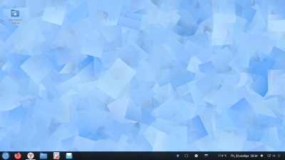

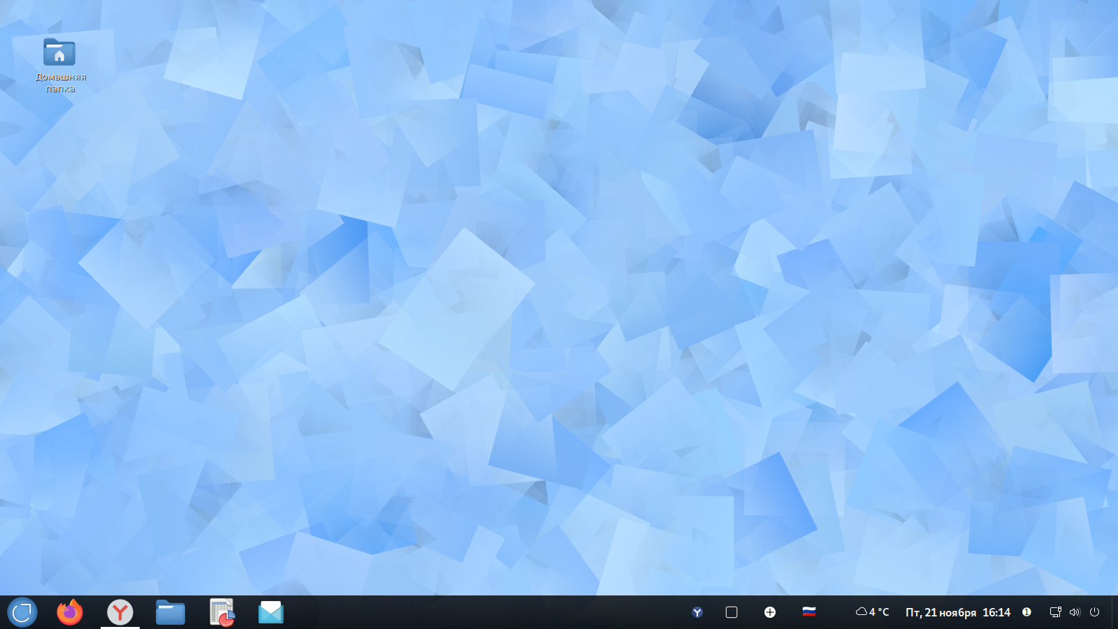

У меня тоже такое, поставил сегодня ещё раз, обновление так же, когда вырубается экран с мигающим курсором перегрузил комп, загрузился и экран нормально стал. :На счёт смены обоев, пока не скажу, ещё не менялось. Меняется.
