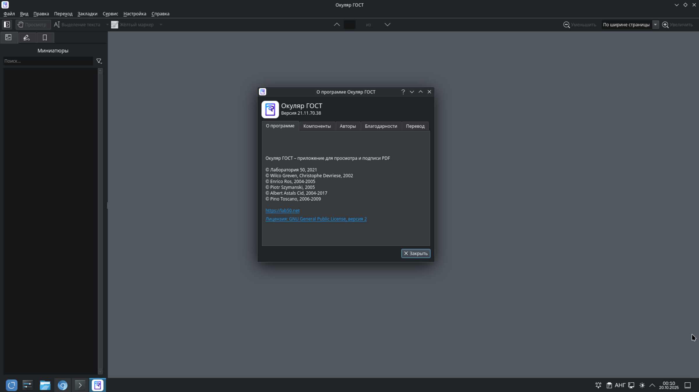

Спасибо. Всё получилось. Без лишних вопросов решил бы проблему быстрее,
если б мне сразу сказали так:
1) В редакторе KWrite открыть файл: /etc/yum.repos.d/okularcsp.repo
2) Исправить текст в строке baseurl= таким образом:
baseurl=http://packages.lab50.net/okular/rosa/2021.1/
и сохранить исправленный файл.
3) В терминале выполнить команду: sudo dnf install okular-csp
Будет устанавливаться большой список пакетов.
(на вопросы в терминале "Продолжить (д/Н)?" - отвечать согласием "д")
4) Запустить программу:
Пуск --> Офис --> "Окуляр ГОСТ" и проверить подписание PDF.
В результате (хотя было там предупреждение, что доступно только в платной версии) удалось подписать PDF
своей УКЭП, но в штампе есть фамилия и дата, но нет серийного номера сертификата.
Это наверно, уже не исправляется. А установленный по-умолчанию обычный "Окуляр" как удалить,
чтоб не повредить нужные компоненты для "Окуляр ГОСТ"? В "Пакеты" фиг разберешься, что к чему относится -
много одинаковых названий.

Не спорю, быстрее.Vit писал(а): 21 окт 2025, 22:16 Спасибо. Всё получилось. Без лишних вопросов решил бы проблему быстрее если б мне сразу сказали так:
Есть поговорка "про рыбу и удочку", Вам изначально предложили "удочку" - таким способом нарабатывается опыт/ получаются знания;
Да, этот момент не учёл. Возможно действительно, следовало выдать конкретную последовательность шагов;
Когда не знаешь как конкретно называется тот или иной пакет/ программа, то можно, например, "погрепать" установленные пакеты, например такой командой:Vit писал(а): 21 окт 2025, 22:16 А установленный по-умолчанию обычный "Окуляр" как удалить,
