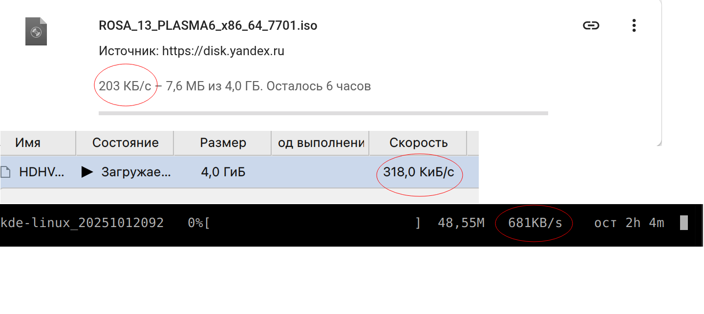

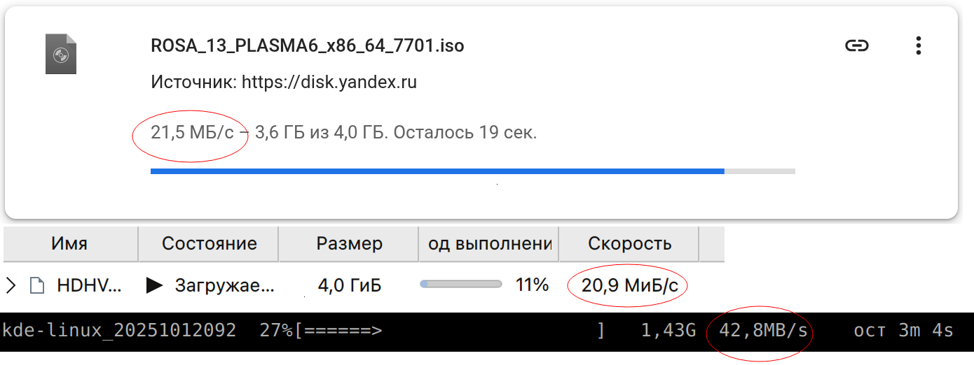

Вопрос касается тестовых образов от Victor2007 (UPD: не только):
При загрузке одного и того же файла из-под ядер серии 6.17.0. и 6.17.1 из репозитория kernel скорость загрузки по сети ничтожно мала (не более 350Кб/с), тогда как при переключении на ядро 6.16.11 из того же репозитория скорость вполне достойная (в районе 20 Мб/с). Одинаковая ситуация в браузерах и в KGet. Как можно это поправить?
Ядро 6.16:
Ядро 6.17:
UPD: такая же ситуация с Arch-версией ядра 6.17.* и с Xanmod от Kelpee, всё грузится на очень низкой скорости.

Последний раз редактировалось perfectsense 22 окт 2025, 01:24, всего редактировалось 2 раза.
