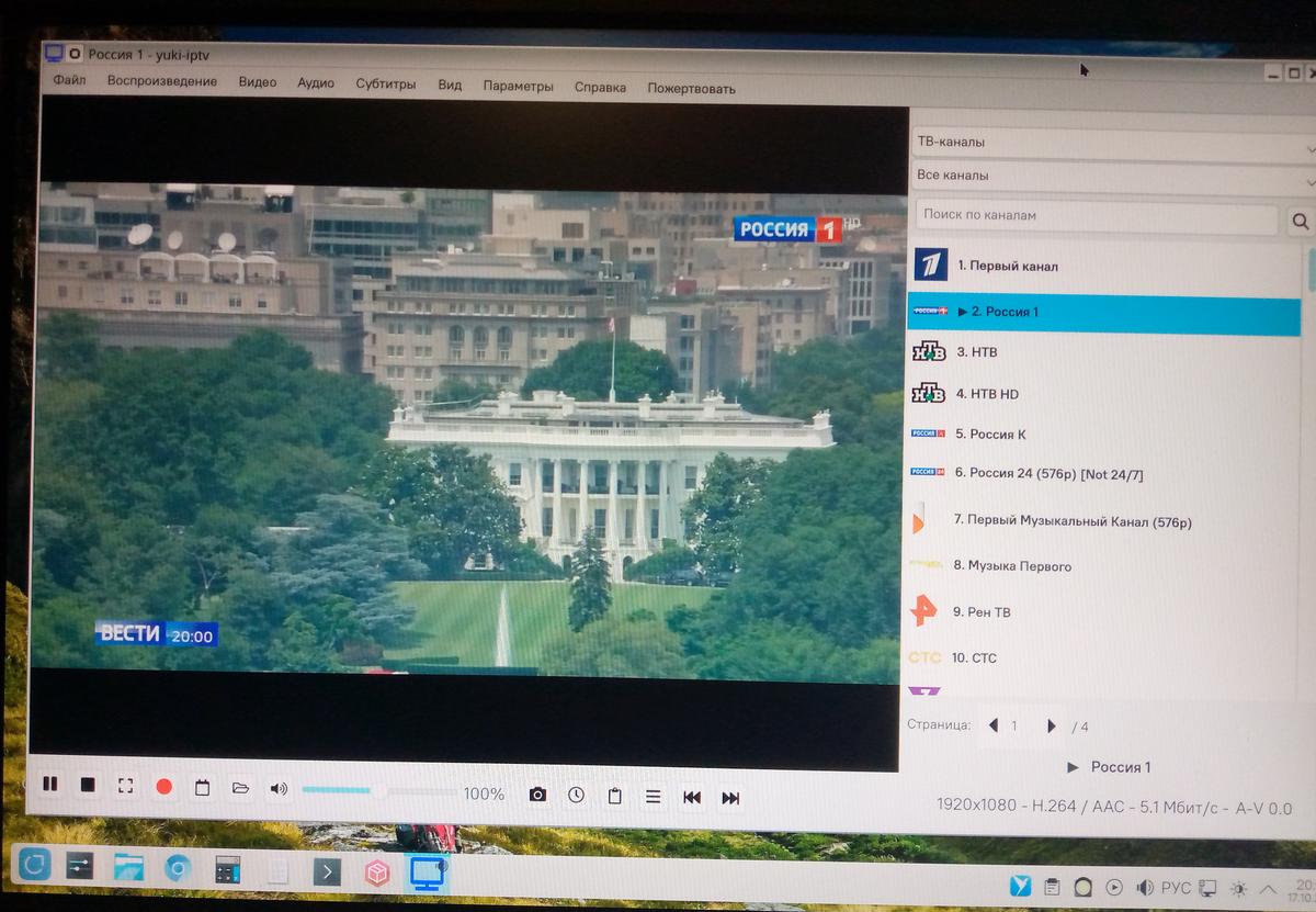

Проблему решил другой плеер "yuki-iptv" из встроенной программы "Пакеты" (c Hypnotix ничего не получилось).
Фото результата прилагается.

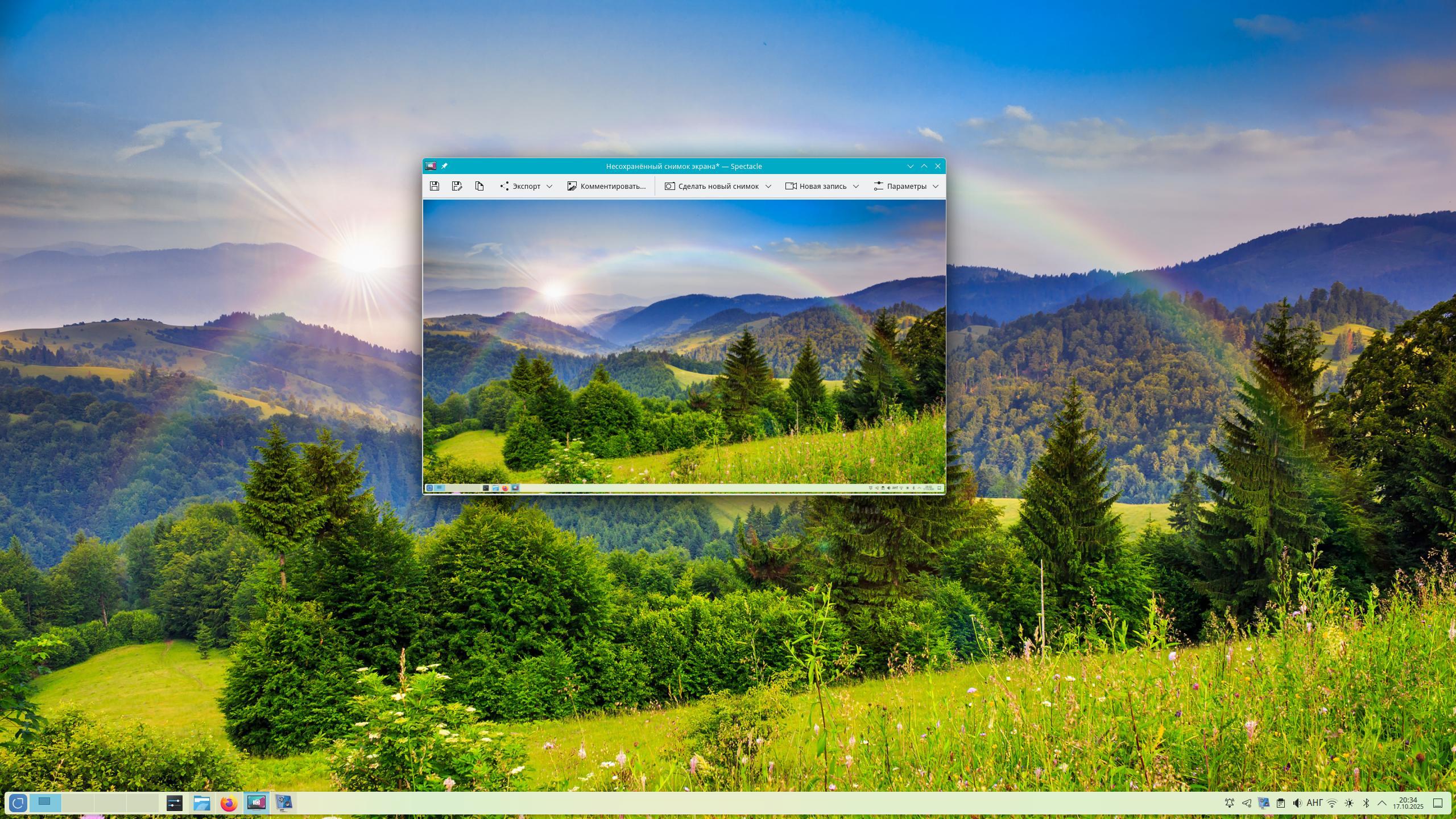

А вы не умеете делать снимок экрана?
Можно клавишей print.
Или в меню «Служебные - Spectacle».
