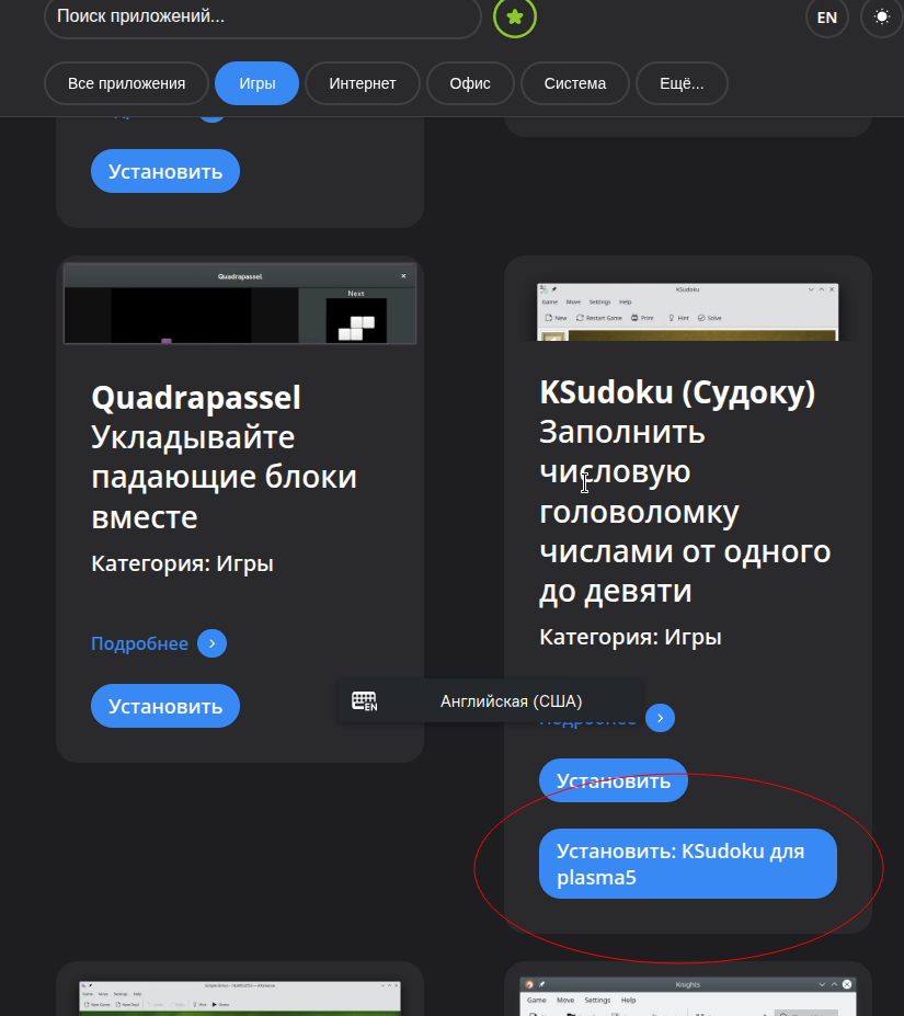

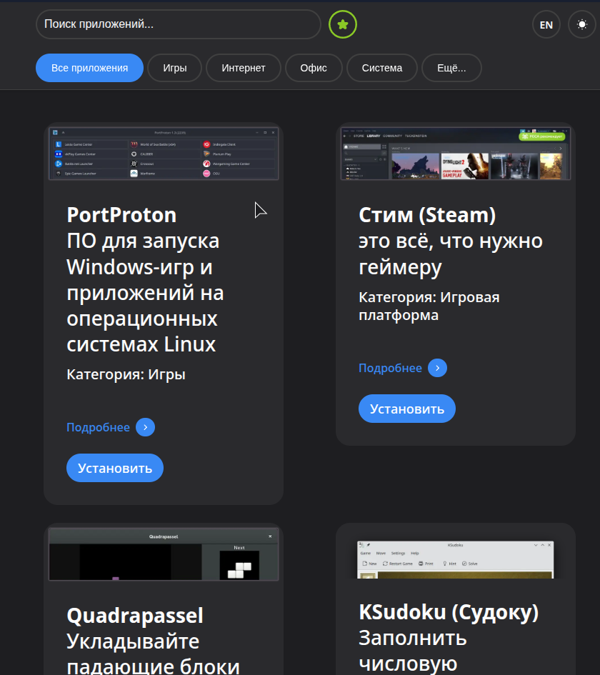

Dualynt
Сообщения: 1
Зарегистрирован: 09 янв 2026, 10:13
Operating system: РОСА «ФРЕШ» 13.1
Re: Магазин для Росы
Сообщение Dualynt »
Добрый день! Магазин приложений имеет маленькие непонятные картинки и чудовищный текст. Как мне кажется, если все таки хотите делать такой магазин, то плитка на начальной странице должна выглядеть прилично. Я вижу приложения не подходящие для системы. Например с плазмой6 я вижу приложения для плазмы5. Даже браузеры могут считывать систему, а если уж совсем лень можно же маленький опросник по типу - "какая у вас система", и выдавать только то что человек укажет.
betcher
Сообщения: 510
Operating system: MagOS
Barium
Сообщение betcher »
Dualynt писал(а): 09 янв 2026, 18:46 Я вижу приложения не подходящие для системы. Например с плазмой6 я вижу приложения для плазмы5. Даже браузеры могут считывать систему, а если уж совсем лень можно же маленький опросник по типу - "какая у вас система", и выдавать только то что человек укажет.
Браузеры крайне ограничены во взаимодействии с системой по причинам связанным с безопасностью. Если бы без диких костылей можно было получить, например, список установленных пакетов и помечать их в магазине это было бы сделано. Что конкретно по вашему вопросу то он имеет решение, но в другой плоскости. Это потребует изменений, пересборки и проведение через QA сотен пакетов по этому пока откладывается.
Dualynt писал(а): 09 янв 2026, 18:46 то плитка на начальной странице должна выглядеть прилично
Плитка выглядит нормально. Картинка, что вы видите на главной - верхняя часть той, что в "Подробнее".
