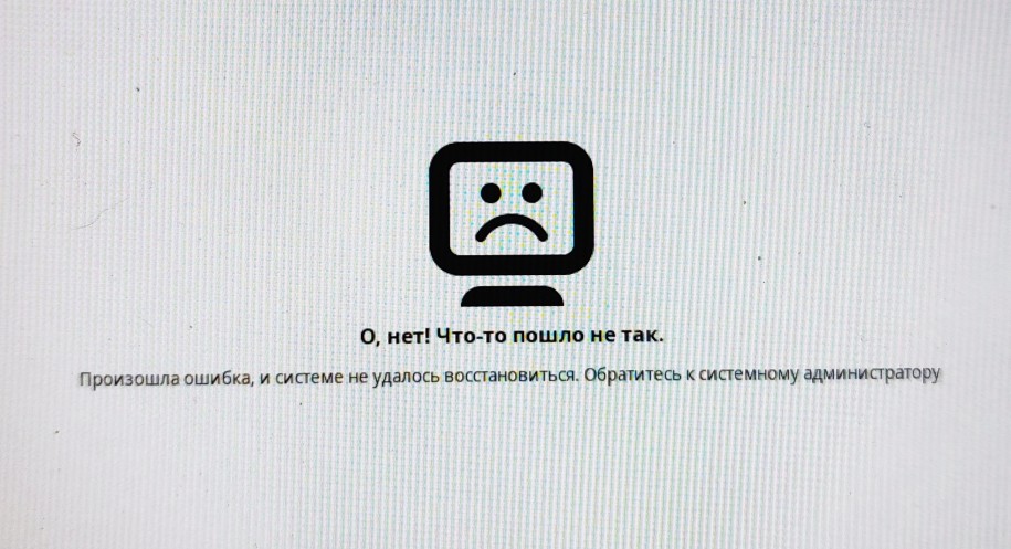

Добрый день.
Пытаюсь обновиться до Plasma 6.4.8 на свежеустановленной системе. Мой порядок действий:
- Устанавливаю Росу с официального образа - всё проходит нормально.
- Обновляю dnf update, перезагружаюсь - всё нормально
- Устанавливаю testing repos, обновляюсь - всё нормально
- Включаю репозиторий kde6_backports, обновляюсь до Plasma 6.4.8 и при перезагрузке вываливается ошибка (см. прикрепленный файл)

Re: Не могу обновиться до Plasma 6.4.8
Хех, по одной фотографии даже и подсказать нечего.

Другой информации нет, потому что переключение в другую tty тоже не работает, висит. Но рад, что повеселил Вас немного.

Вы попали на обновление KDE Frameworks 6.18.0.perfectsense писал(а): 08 сен 2025, 17:22 Добрый день.
Только закончил сборку.
Ещё сам не проверил.
Сейчас буду обновлять и проверять.
З.Ы.
Откройте другой tty, и там ещё раз обновите, чтобы долетели все пакеты Frameworks 6.18.0.

Спасибо, что-то подобное я и подозревал. Последний раз, когда я пытался перейти в другую tty, она тоже не открывалась, висел мигающий курсор, но попробую ещё раз. В крайнем случае переустановлю.VictorR2007 писал(а): 08 сен 2025, 18:55 Вы попали на обновление KDE Frameworks 6.18.0.
З.Ы.
- Сообщения: 8322
Смотрю, у вас система с gdm.
Удалите пакет gdm-default-to-xorg.
Он совсем не нужен, а с ним система менее плавно работает на wayland.

Да, я обычно на SDDM перехожу.VictorR2007 писал(а): 08 сен 2025, 19:16 Смотрю, у вас система с gdm.
Но по основному вопросу, запустил обновление ещё раз, прилетело много пакетов из kde6, но всё равно не грузится, такая же ситуация.
З.Ы. После удаления пакета gdm-default-to-xorg загрузилось всё. Ещё раз спасибо.
