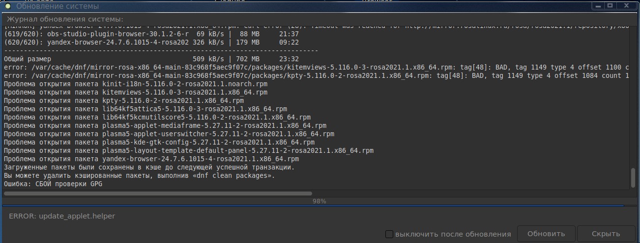

Всем здравия, не могу обновиться последнии пару недель, дает ошибки

Удалите obs, обновитесь, и поставьте obs

Очистите кэш и попробуйте выполнить обновление заново, например:
# dnf clean all
# dnf --refresh update

Всем благодарность, удалил обс и заодно почистил кэш, помогло
