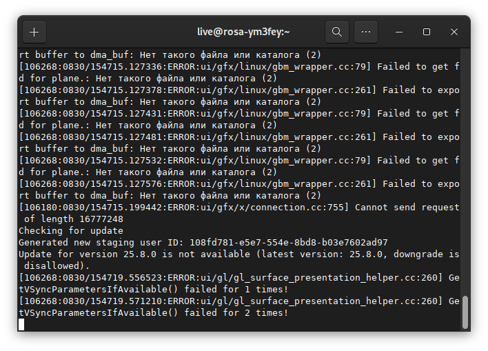

А зачем его обновлять? Он же обёрнут в Electron. Всё, что есть в веб-версии, и так будет в приложении.
Новые функции могут впихнуть в Electron. В приложение есть node_modules - electron-updater и настройка в main.js, реализация происходит через autoUpdater с https://download.max.ru/electron
Выходит, что RPM обновлять не нужно.
Вопрос в том, работает ли это.

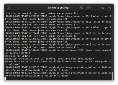

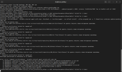

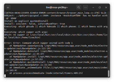

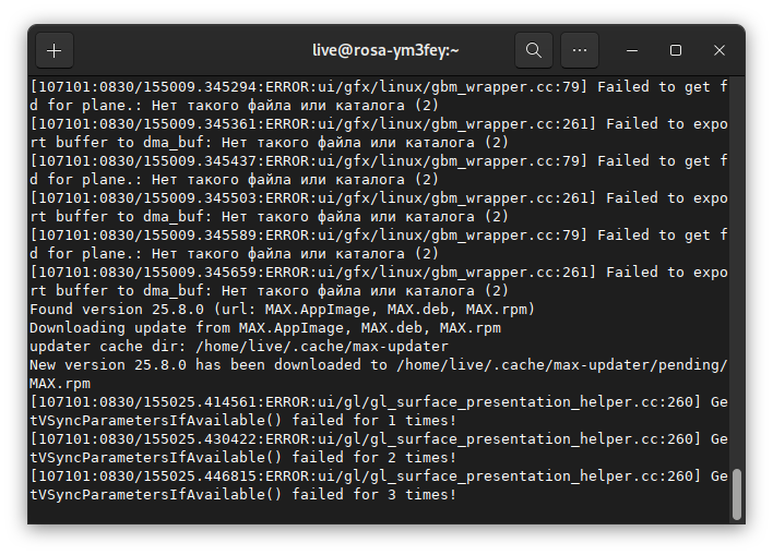

Проверил я автообновление в MAX, понизив версию в файле package.json.
С перепакованным DEB (сейчас в репах РОСА 13) не работает. Ошибки можно посмотреть в терминале.
С RPM работает, только необходимо установить zypper.
Обновляет только version, а мелкие release нет.
Как выглядит обновление в терминале

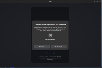

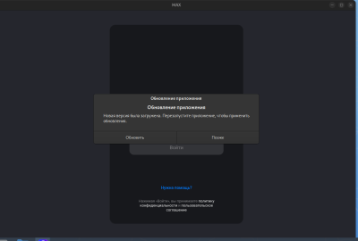

Сообщения: 714
Re: В релизе мессенджер MAX для Linux-based-операционных систем
В окне приложения

Сообщения: 714
kartavenko писал(а): 30 авг 2025, 22:24 Это версия из rpm?
Для проверки я перепаковал rpm-пакет с сайта, понизил версию в файле package.json до 25.7.5.
С версией из репозитория РОСА 13 работать не будет, так как он перепакован из deb.
