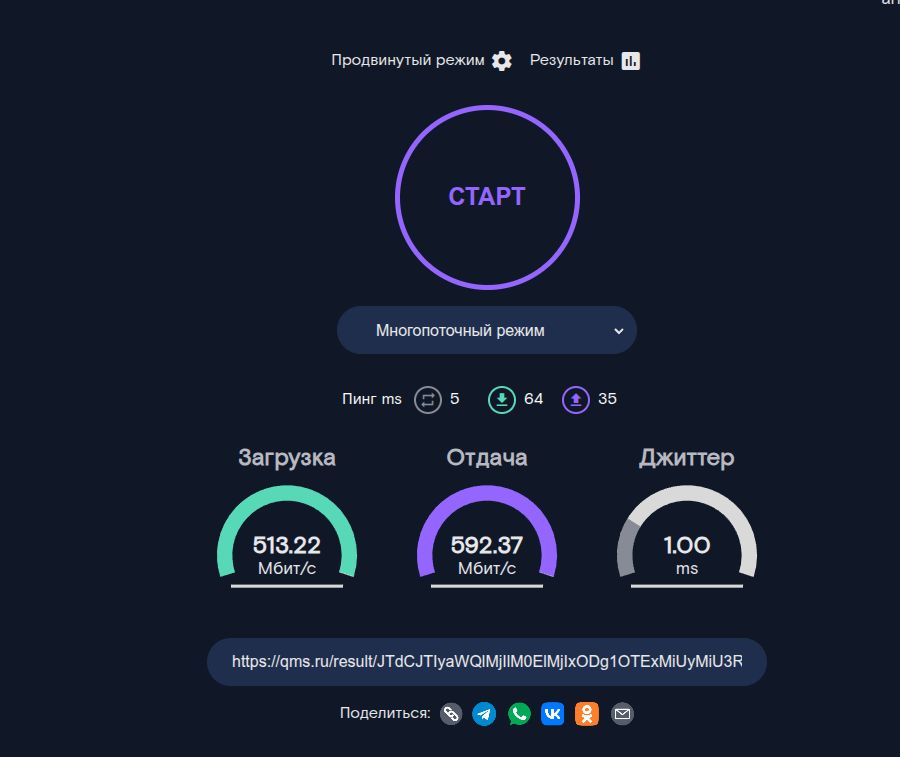

kartavenko писал(а): 07 июн 2025, 22:43 Да, действительно dkms модуль работает гораздо лучше.
На ядре 6.16, которое у меня собрано сюда
https://abf-downloads.rosa.ru/victorr20 ... n/release/
стало сильно получше с этим драйвером.
Не устанавливаю пока dkms модуль.
Вроде даже лучше, чем ранее с dkms.
Показатели скорости тоже отличные.

А в чем заключаются видимые улучшения?
У меня на 6.12 с dkms все замечательно
Сообщения: 8179
Re: Параметры ядра 6.12 для ROSA 13 (РЕШЕНО)
kartavenko писал(а): 15 авг 2025, 15:58 А в чем заключаются видимые улучшения?
В том, что нет необходимости устанавливать dkms.
У меня сейчас из коробки все отлично, в отличие от работы на других версиях ядер.
