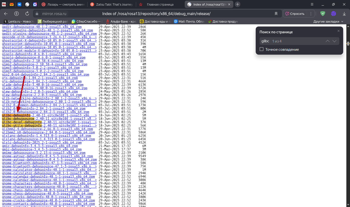

m0dalex писал(а): 28 июл 2025, 16:05 Пишет, что не хватает неких debuginfo пакетов, которые в репозиториях отсутствуют
Нужный пакет есть на abf. Вот rpm https://file-store.rosa.ru/api/v1/file_ ... c7d977418a
Или в онлайн-репозитории РОСА https://mirror.rosa.ru/rosa/rosa13/repo ... .gitc8e10f

Как вам подсказали выше, пакеты есть.
Чтобы они устанавливались, нужно в файле
/etc/yum.repos.d/10-rosa-main-x86_64.repo
для источника Main - Debug заменить
enabled=0
на
enabled=1

Спасибо, проблема решена
