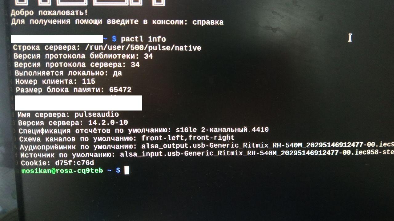

Не могу заставить работать микрофон USB гарнитуры Ritmix RH-540M
Микрофон прекрасно определяется, но не записывает.
В микшере, который вызывается с панели задач по клику на значке динамика он тоже определяется везде.
Запускал из терминала AlsaMixer - там тоже все есть. В том числе выбрано, как устройство по умолчанию.
Перепробовал несколько костылей типа:

kartavenko писал(а): 22 июл 2025, 14:27 По умолчанию используется pipewire
А почему его нет тогда в списке(см screen)
kartavenko
Сообщения: 435
Re: Не работает микрофон USB гарнитуры
Сообщение kartavenko »
Потому что вы используете утилиту управления pulseaudio.
В 12 росе pipewire почему-то собран так, что у него pulseaudio в зависимостях.

kartavenko писал(а): 22 июл 2025, 15:39 В 12 он тоже есть
rpm -q pipewire
ошибка: пакет pipewire не установлен
