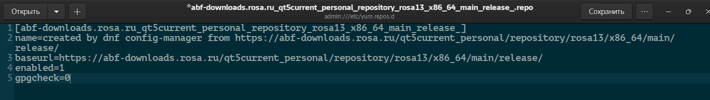

VictorR2007, добавил сегодня ваш репозиторий в систему https://abf-downloads.rosa.ru/qt5curren ... n/release/
Но не могу обновить из него. dnf выдает Ошибка: СБОЙ проверки GPG. Что я не сделал, в чем моя ошибка?
Добавлял командой sudo dnf config-manager --add-repo https://abf-downloads.rosa.ru/qt5curren ... n/release/
Последний раз редактировалось kartavenko 20 июл 2025, 17:36, всего редактировалось 1 раз.
Сообщения: 746
Re: Репозитрий
Он же персональный, там обычно не подписывают.
Добавь в файл /etc/yum.repos.d/abf-downloads.rosa.ru_qt5current_personal_repository_rosa13_x86_64_main_release_.repo строку gpgcheck=0

Да, это сработало, но теперь при обновлении выдает такую ошибку
Ошибка: Ошибка при проверке транзакции:
  файл /usr/share/locale/ar/LC_MESSAGES/plasma_applet_org.kde.plasma.mediacontroller.mo из устанавливаемого пакета plasma6-workspace-6.4.3-1.x86_64 конфликтует с файлом из пакета plasma6-applet-mediacontroller-6.3.5-1.x86_64

ERROR!!!

kartavenko писал(а): 20 июл 2025, 16:17 Да, это сработало, но теперь при обновлении выдает такую ошибку
ERROR!!!
Предварительное удаление конфликтующего пакета следующей командой должно помочь:
# rpm -e --nodeps plasma6-applet-mediacontroller-6.3.5-1

Да, спасибо, обновился, работает
