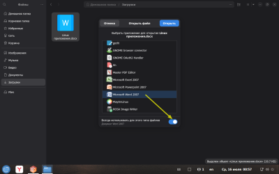

Mak8RuS писал(а): 15 июл 2025, 16:03 Изменить ассоциацию в Gnome не получается
Вот как это делается с запоминанием

Сообщения: 831
Re: РОСА + wine-recommends + Office 2007
Mak8RuS писал(а): 16 июл 2025, 07:46 В версии 12.5 с Gnome так не делается
Выделил файл. Щёлкнул по нему ПКМ. Выбрал "Открыть в другом приложении". Выбери там приложение или нажми "Выбрать другое""
После выбора приложения, оно сохраняется.
