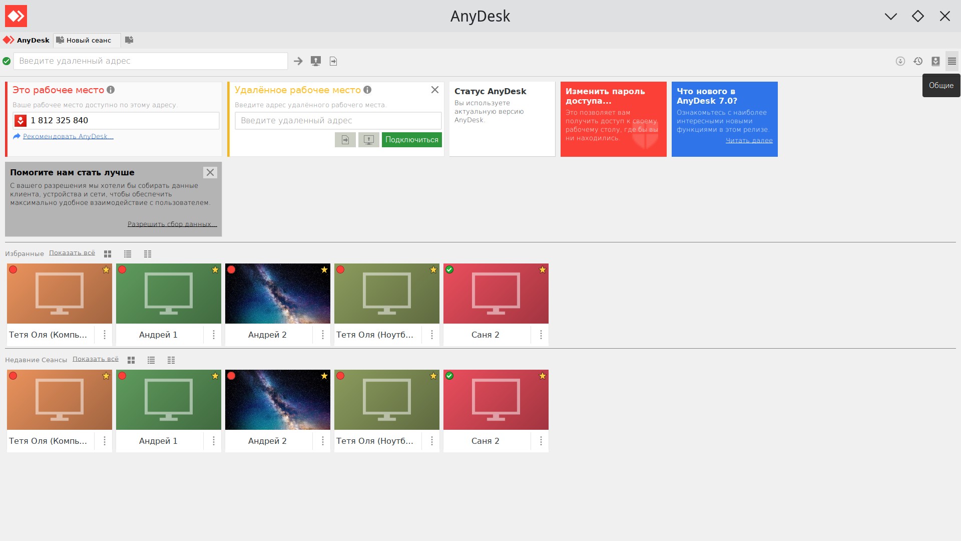

Добрый день, подскажите, пожалуйста, как изменить размер шрифта в приложениях anydesk и rustdesk? Они похоже на gtk. На большом экране смотрится нормально, а на ноутбуке мелко.

Сообщения: 5390
Re: Шрифты в anydesk и rustdesk
В Anydesk изменяется размер шрифтов кроме баннеров на Главной.

Сообщения: 5390
kartavenko писал(а): 29 июн 2025, 21:29 Честно говоря не нашел где
Настройки в Rosa - шрифты, там можно размеры для всей системы выставить. В самих прогах отсутствует такая опция.

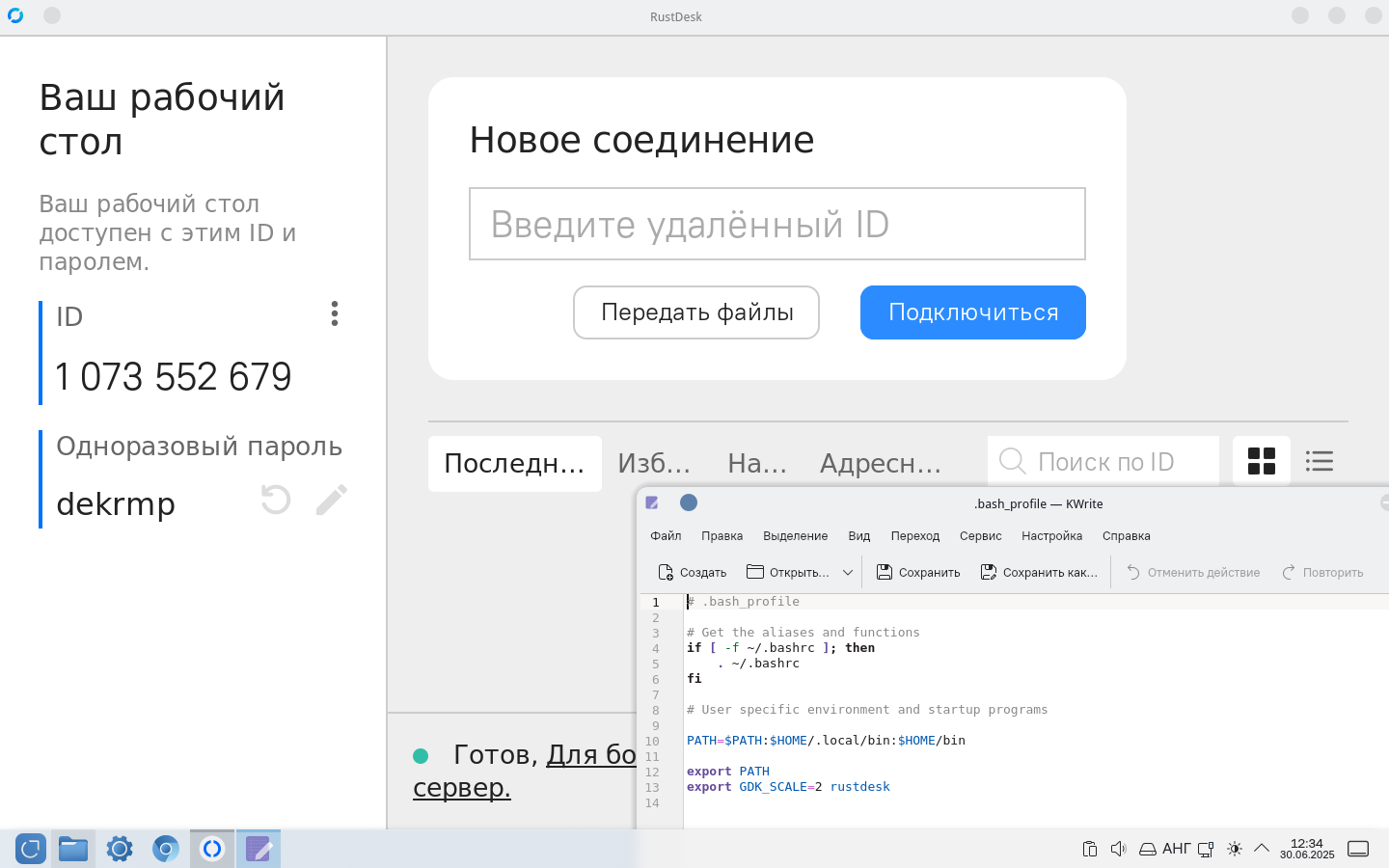

Сообщения: 685
kartavenko писал(а): 29 июн 2025, 17:38 Добрый день, подскажите, пожалуйста, как изменить размер шрифта в приложениях anydesk и rustdesk? Они похоже на gtk. На большом экране смотрится нормально, а на ноутбуке мелко.
PLASMA 6 X11
Не знаю, как изменить шрифт, но знаю, как увеличить размер всех элементов.
GDK_SCALE определяет, во сколько раз будет масштабирован интерфейс приложений GTK. По умолчанию позволяет устанавливать только целочисленные коэффициенты: 1 = 100%, 2 = 200%.
В файл /home/ПОЛЬЗОВАТЕЛЬ/.bash_profile добавить строку:
export GDK_SCALE=2 rustdesk
kartavenko
Сообщения: 463
Сообщение kartavenko »
turik02 писал(а): 30 июн 2025, 13:48
PLASMA 6 X11
Да, работает, спасибо.

kartavenko
Сообщения: 463
Нагуглил. Если GDK_SCALE=2 заменить на export GDK_DPI_SCALE=2, то масштабируются только шрифты и можно выставить дробное значение. Но из этих двух программ с этим работает только anydesk
