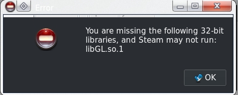

Установил стим, после обновлений он перестал запускаться, его просто при обнове удалили, кое-как я его все ж установил заново,но теперь он при запуске выдает ошибку. Как я понимаю, версия месы для него слишком новая, что подскажите?

Эту библиотеку найти не могу, видимо у нас она по другому называется, флетпак не хочу ставить

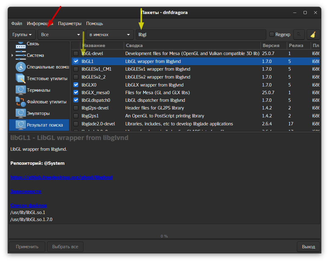

Может тебе нужен
sudo dnf install libgl1

Да, помогло, спасибо огрмное
