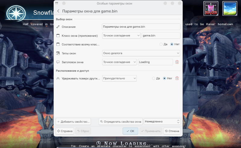

Если играете в окне, есть один момент: заставка, появляющаяся во время загрузки игры и локаций появляется отдельным окном и висит поверх других окон. Чтобы отключить это, во время появления такого окна нажмите Alt+F3, Дополнительно -> Настроить индивидуальные параметры окна.
Там должно быть написано, что Класс окна принадлежит game.bin и Заголовок окна Loading, как на картинке ниже.
Нажмите Добавить свойство. в списке найдите Удерживать поверх других окон, выберите это. Выставите переключатель на Нет, и выберите правило Принудительно, как на картинке. Нажмите Ок.
Если правило для окна перестанет быть нужным, то его можно удалить в Параметры Системы -> Диспетчер окон -> Особые параметры окон. Там находятся Ваши настройки для отдельных окон.
