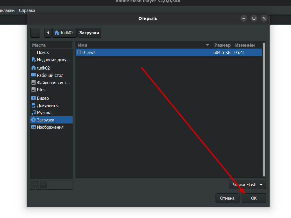

Sartorius писал(а): 07 июн 2025, 22:57 Друзья, подскажите, чем можно просматривать файлы (мультики) формата. swf?
Попробуй swf-player https://disk.yandex.ru/d/Q4YrcsAqcUWeMg
На РОСА 13 работает.

Это, я так понимаю, оф плеер от Адоба? Для мультиков может и пойдёт, но он не все swf корректно обрабатывает. У меня есть flash игры, так вот при открытии этим плеером они у меня некорректно работали, а точнее, не работали. Может, потому что старые, а Адоб забил на поддержку. Но это было на Альт, не знаю, может на Росе иначе. Я по-другому сделал: берёте pepflashplayer.dll (обычно к нему файл manifest.json прилагается) и (лучше старый, типа ~12.2 или ~14.7) nwjs под винду и заводите туда, потом запускаете через wine или portproton, всё работает. В nwjs директории создаёте 1. папку PepperFlash, туда pepflashplayer.dll и его manifest.json, 2. папку package.nw, туда свою swf и - пример - index.html:

turik02 писал(а): 11 июн 2025, 17:16 Можно эти посмотреть
https://github.com/ruffle-rs/ruffle
https://github.com/Jmousy/flasharch-swf ... me-ov-file
Проверил. Спасибо.
Ruffle работает, игры вроде запустил корректно.
Flasharch вроде больше не существует.
