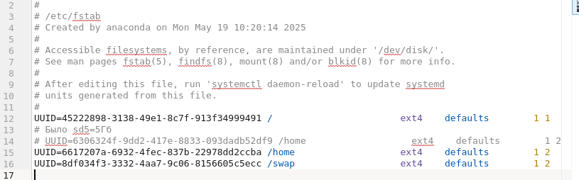

В fstab раздел назначен:

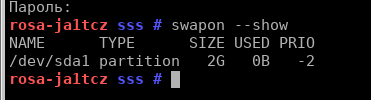

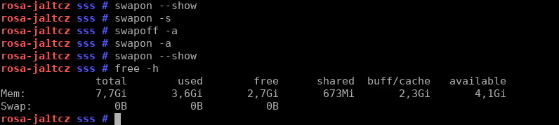

Судя по командам ниже свопа нет:
Как его, своп этот включить? А то при заполнении памяти комп просто зависает.

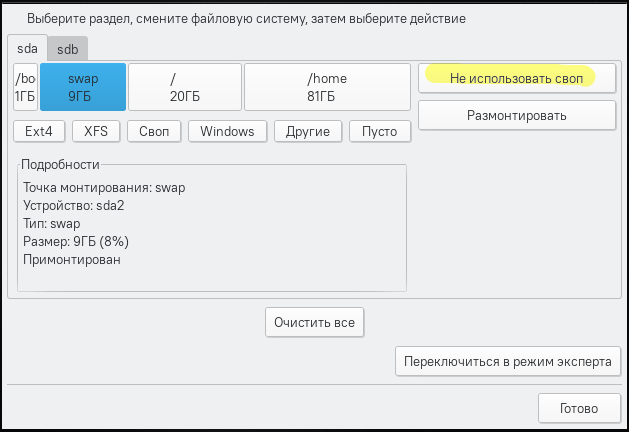

В консоли запустите diskdrake, выделите там раздел своп если есть. Если своп работает, то будет кнопка "Не использовать своп", а если своп не включен, то кнопка будет "Задействовать своп"

Посмотрел внимательно ваш скриншот. У вас действительно свапа нет. У раздела подкачки, если у вас раздел файловая система должна быть не ext4, а swap. Откуда то у вас взялась втора точка монтирования /home.
Настроить правильно разделы можно с помощью диспетчера разделов kde, или gparted. Ну или по статье, которую я привел выше.

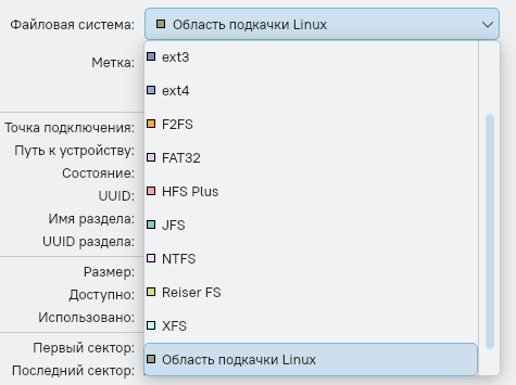

На вашем свопе нужно поменять Точку подключения и потом его Активировать.

СПАСИБО! Подсказки помогли. В файле fstab была не правильно указана точка монтирования, надо swap без слеша, и неправильный формат этого раздела, было ext4 вместо swap. Все это у меня образовалось при установке Росы. Второй закоментированный /home это следы переноса этого раздела на другой диск, чтоб не забыть как было в начале. Еще раз спасибо.
