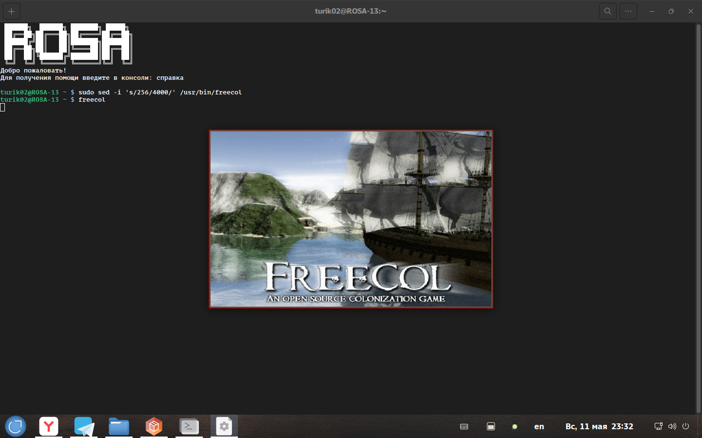

Галахов Роман писал(а): 11 май 2025, 20:15 Как запустить Freecol
Freecol не запускается из-за ограничения по размеру, установленного в скрипте freecol. Увеличение значения Xmx решает проблему.
sudo sed -i 's/256/4000/' /usr/bin/freecol
Если нужен, сделал патч для сборки в rpm
java_-Xmx2000m.zip
(373 байт) 422 скачивания

Спасибо! Сразу консоль взяла 3,3gb оперативы. Попробовал увеличить память
sudo sed -i 's/256/5000/' /usr/bin/freecol
- максимум что взяло на холостых 3,5gb оперативы.

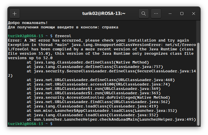

irton писал(а): 12 май 2025, 03:03 freecol 1.2.0-1 обновил в репозитарии попробуйте.
Не запускается, пишет:
С этим спеком работает
freecol.zip
(866 байт) 481 скачивание

Re: Увеличить память для JAVA
да вобщем-то ничем критичным от спека в репозитарии не отличается кроме Xmx16G вместо Xmx4000M
Внес исправления по вашему спеку, попробуйте пакет отсюда https://abf.io/build_lists/5421457
Сообщения: 722
irton писал(а): 12 май 2025, 13:28 да вобщем-то ничем критичным от спека в репозитарии не отличается кроме Xmx16G вместо Xmx4000M
Эта сборка работает.
Разница была в том, что там использовалась версия Java 1.8.0, а здесь — Java 21.

А для новой версии Freecol - новая Java главное условие, без нее не запустится...
