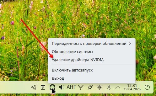

Помимо сказанного выше, появилась возможность устанавливать или удалять драйвера nvidia.
