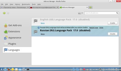

вариант№1:Настройки раб.стола - Локаль - Язык и стандарты - языки
вариант№2:Отключить ВСЕ локализации в firefox
где это находится? в самом firefox?

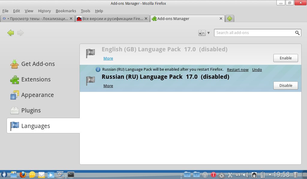

Да. В меню - Дополнения

Действительно в меню дополнения.
Всем спасибо :Yahoo!:
