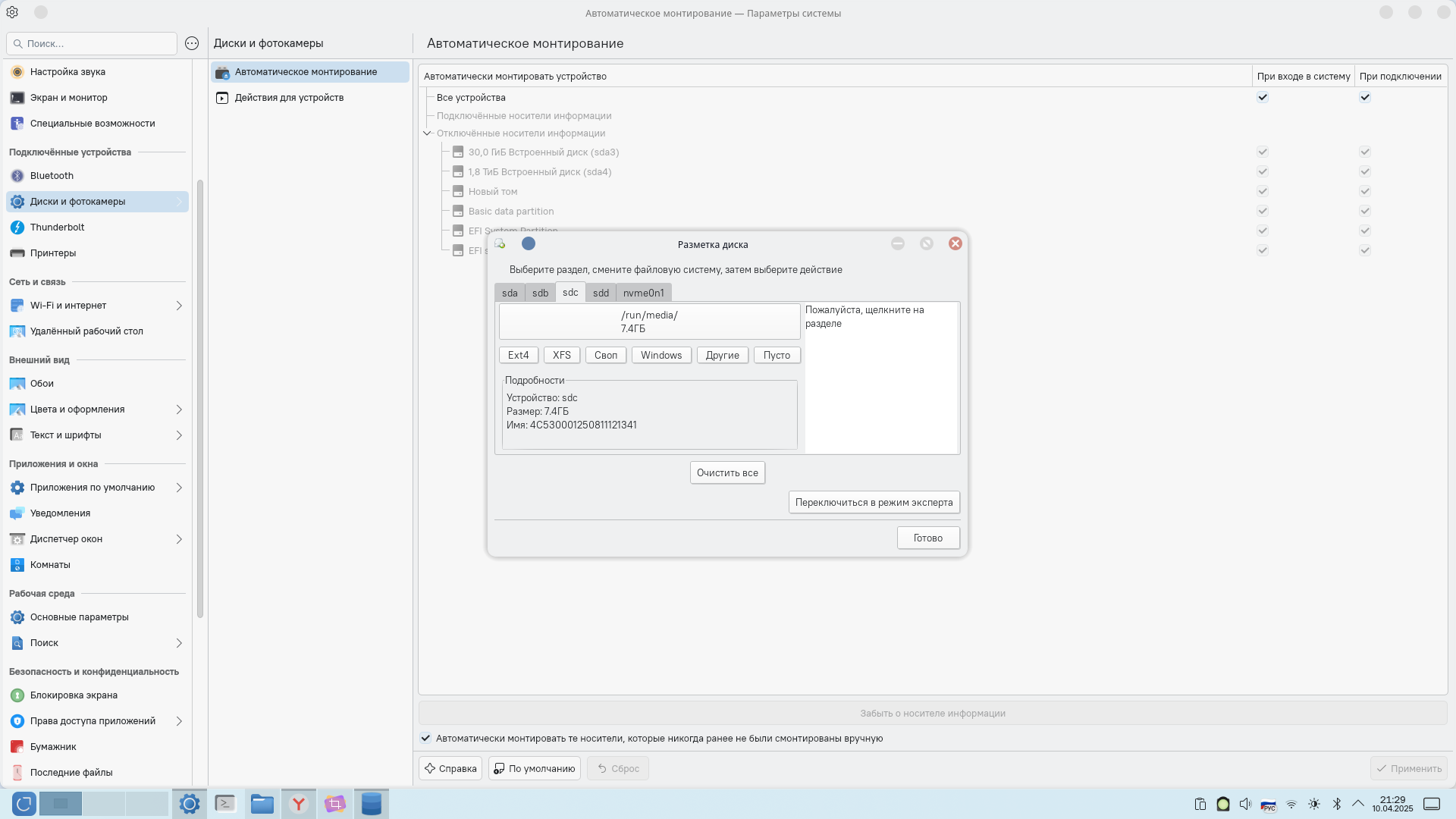

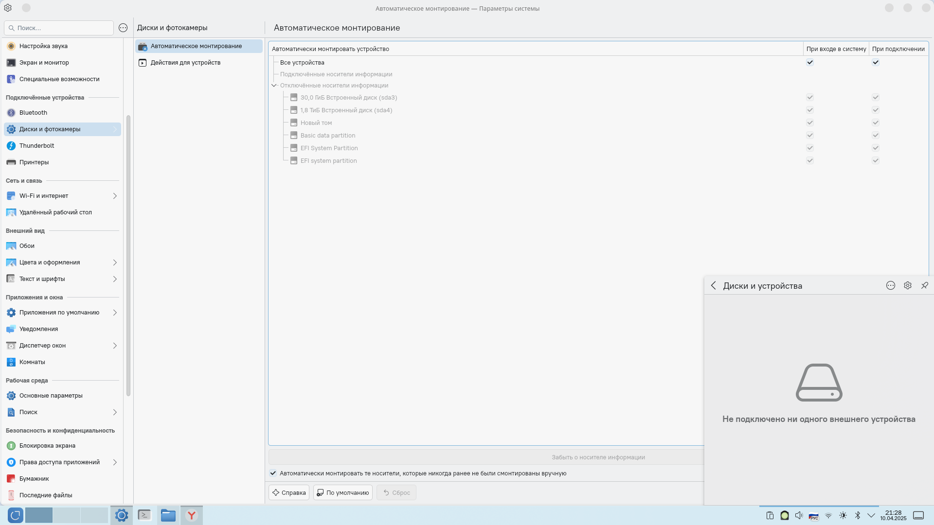

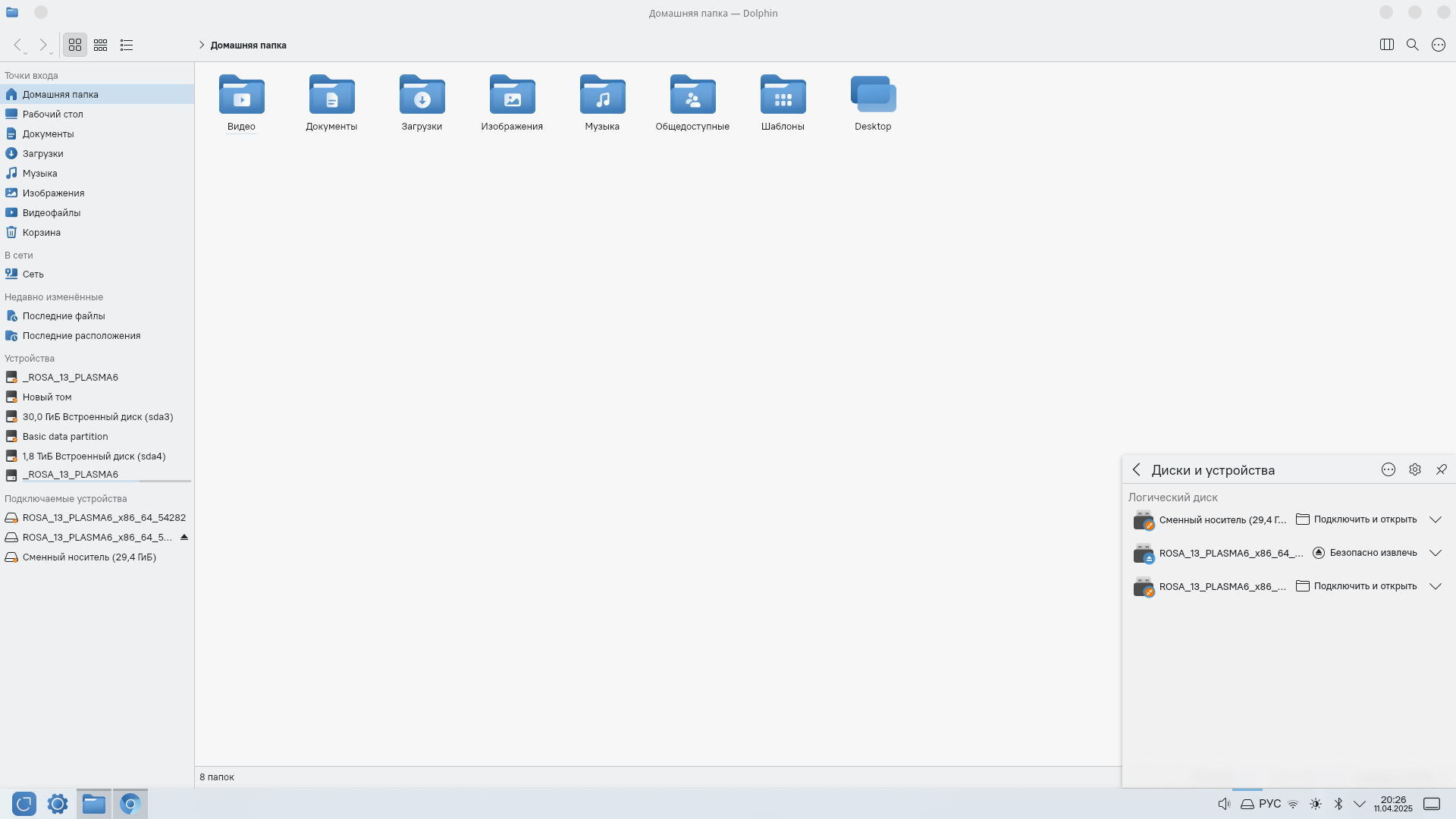

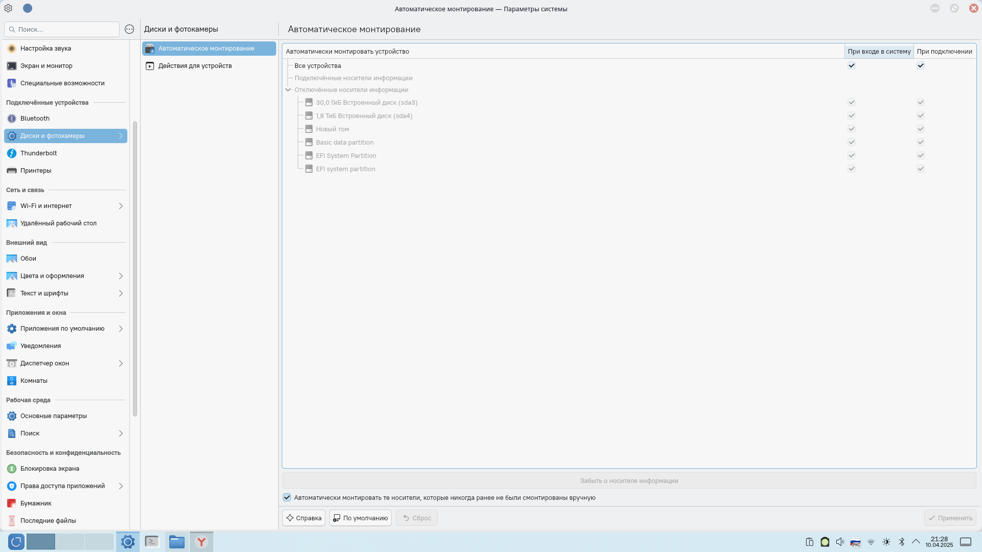

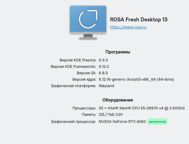

Собственно, проблема по теме.
Приложил скрины с версией ядра. Также, настройками автоматического монтирования, пустой областью уведомлений о подключенных устройствах и скрин, содержащий инфу, что физически носители подключены и их при желании можно примонтировать вручную.
Однако, сие действие это не совсем удобно для съёмных носителей, тем более разных. В Dolphin, естественно, тоже глухо как в танке, насчёт подключенных флех...
Куда можно копнуть в решении проблемы? или ждать исправлений?

MOT писал(а): 10 апр 2025, 21:33 Куда можно копнуть в решении проблемы? или ждать исправлений?
Не понятно.
Пишите про флешки, а на картинке у вас жёсткий диск с разделами системы.
Его нужно подключать через fstab.
В том же diskdrake для нужных разделов внешнего диска указывайте точку монтирования.
З.Ы.

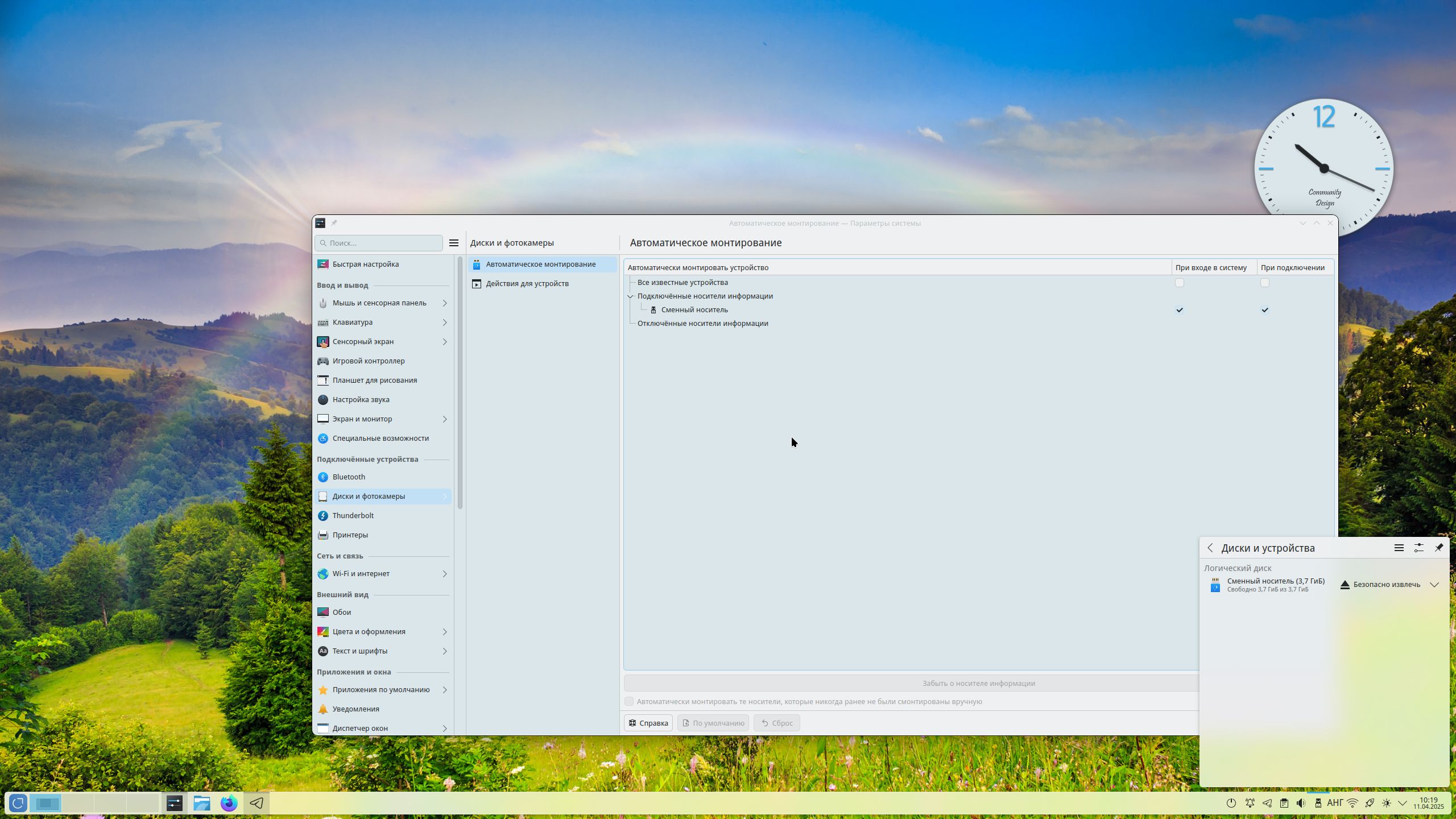

А флешки без проблем настраиваются через «Автоматическое монтирование».
Вот вставил флешку и сразу подключилась.

VictorR2007 писал(а): 11 апр 2025, 10:21
Не понятно.
З.Ы.
На первом скрине - sdc, sdd - это флехи на 8ГБ и на 32Гб и они автоматически не примонтировались, хотя как видно на другом скрине, опция эта включена.
Насчёт diskdrake - это понятно, но это лишнее телодвижение. :)
Спасибо, Вам за Ваш скриншот, убедился, что в 13 Фрешем всё нормально. Проблема у меня локальная. Буду смотреть! :beer:

У нас в настройках написано "Все известные устройства" , а у него "Все устройства". Что за система с таким отличием.

Barmalei писал(а): 11 апр 2025, 10:27 Что за система с таким отличием.
Так становится, когда на нижней панели включено монтировать все даже неизвестные носители.

Проверил на Live. Всё работает! Всё как нас учили! Проблема локальная, скорее всего, просто переустановлю систему. Да, кстати, на десктопной версии (не на Live) при подключении носителя, система звуковым сигналом оповещает, т.е. вроде как видит, но... :unknown:
