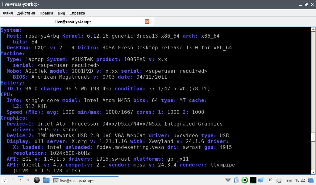

Спасибо за быстрые ответы. Вы правы, что железо устарело для новой системы. Но у меня есть надежда, так как ROSA 12 работала на этом железе с ядрами 6.1 и 6.6, а с флешки запускается лайф ROSA 13 ядро 6.12 :
Понижение версии ядра не помогло, с драйвером VESA система работает.
