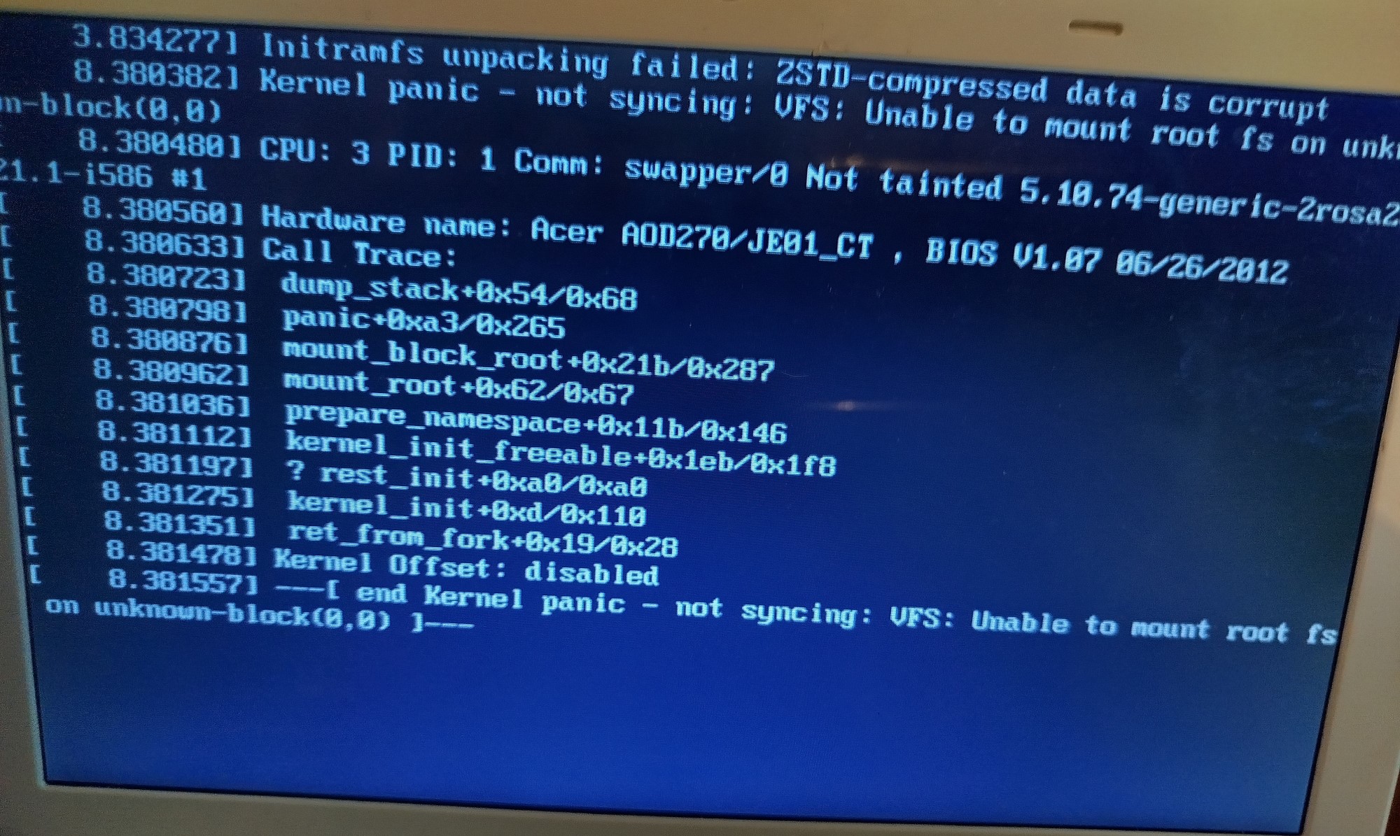

И вот пару дней назад стал обновлять систему, и до этапа завершения нетбук выключился. При включении не запускался. Стал переустанавливать систему с флэшки - в итоге останавливаюсь на выборе языка, потом какие-то ошибки.
Попробовал поставить Free Dos - устанавливается - нетбук рабочий.
Помогите в общем с выбором версии, если надо выложу сюда скрин ошибки.

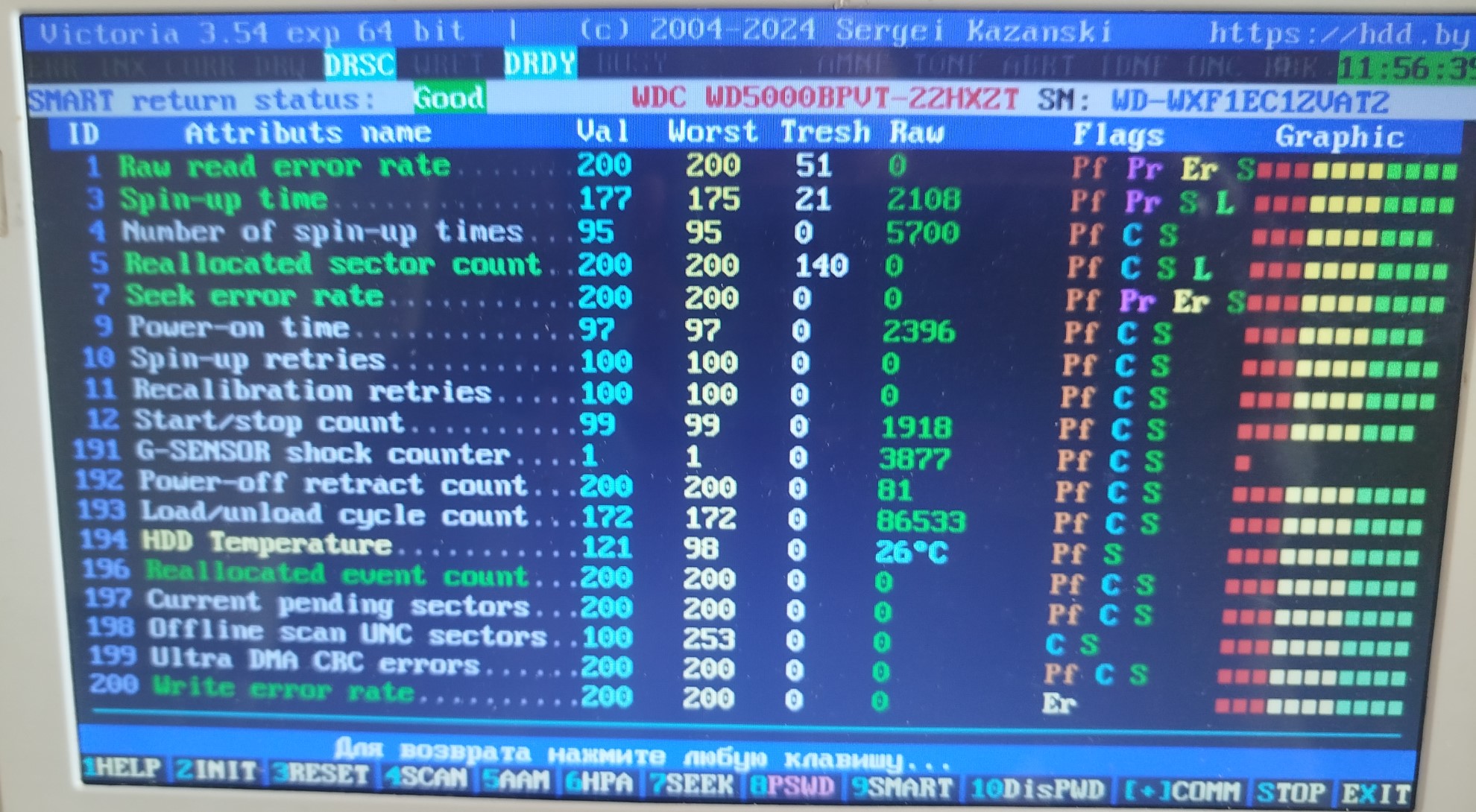

Начните с проверки состояния накопителя, например, приведите его S.M.A.R.T.

nickm писал(а): 19 мар 2025, 06:29 приведите его S.M.A.R.T.
Выложил.
nickm
Сообщения: 571
Re: Не могу переустановить Роса Фреш - ощибка
Сообщение nickm »
Ничего такого критического по СМАРТ'у не наблюдается, кроме как ударных нагрузок и зашкаливающего счетчика парковок головок - это прямо беда.
Если у Вас на накопителе никакой ценной информации и нету вовсе, попробуйте его полностью затереть, а уже после установить систему.
После побеспокойтесь о том, что бы отключить эти вредные для "здоровья" парковки головок накопителя.

nickm писал(а): 19 мар 2025, 09:41 Ничего такого критического по СМАРТ'у не наблюдается, кроме как ударных нагрузок и зашкаливающего счетчика парковок головок - это прямо беда.
В общем да, диск в отличном состоянии.
Нашёл вот какую причину - БИОС у меня не UEFI - старый. И как только я нашёл старый дистрибутив KDE 11.1 32bit всё стало на свои места. Просто на странице загрузок не открывалась ссылка со старыми дистрибутивами, но в середине была ссылка на зеркало яндекса (туда я перешёл и скачал нужный дистрибутив).

А какая у Вас файловая система для корня?
У меня подобная проблема при попытке запуска ядра 6.12. Но там SSD и файловая система F2FS.
Какую версию Вы пробовали установить? Я не большой специалист, но посоветовал бы попробовать поставить версию R12.5.
И да, у Вас по идее в загрузчике должна быть опция загрузки старой версии ядра. Хотя, скорее всего сейчас это неактуально, раз Вы уже переустанавливали систему.
