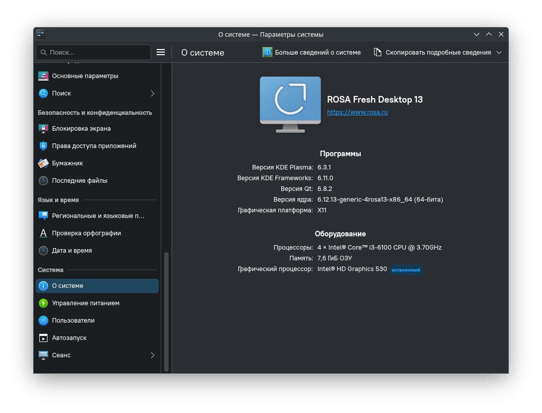

Operating system: РОСА Фреш 13 PLASMA 6

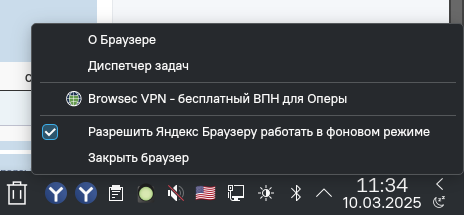

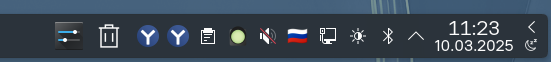

После закрытия Яндекс-браузера на панели задач 2 иконки
Сообщение SinglWolf »
Собственно сабж
Повторное открытие-закрытие ничего не меняет
Клик правой кнопкой на иконке слева - никакой реакции. На иконке справа - контекстное меню как положено
И это меню периодически появляется и захватывает фокус курсора мыши. Закономерности появления не нашёл.

nickm писал(а): 10 мар 2025, 09:49 Возможно, что причиной подобного поведения включённое расширение "Browsec VPN".
Отключил - без изменений. В контекстном меню - нет строки расширения.

Если закрываю браузер через контекстное меню, одна иконка (та что зомби) браузера остается.

Хм... После отключения расширения "Browsec VPN", перелогинился - иконка-зомби не остаётся, контекстное меню само не открывается.
Но расширение-то нужное. Браузер приходится часто закрывать - RAM всего 8 гиг :(
__
З.Ы. Запретил работать в фоне - иконки(ок) браузера нет...
Спасибо, что указали на расширение.
