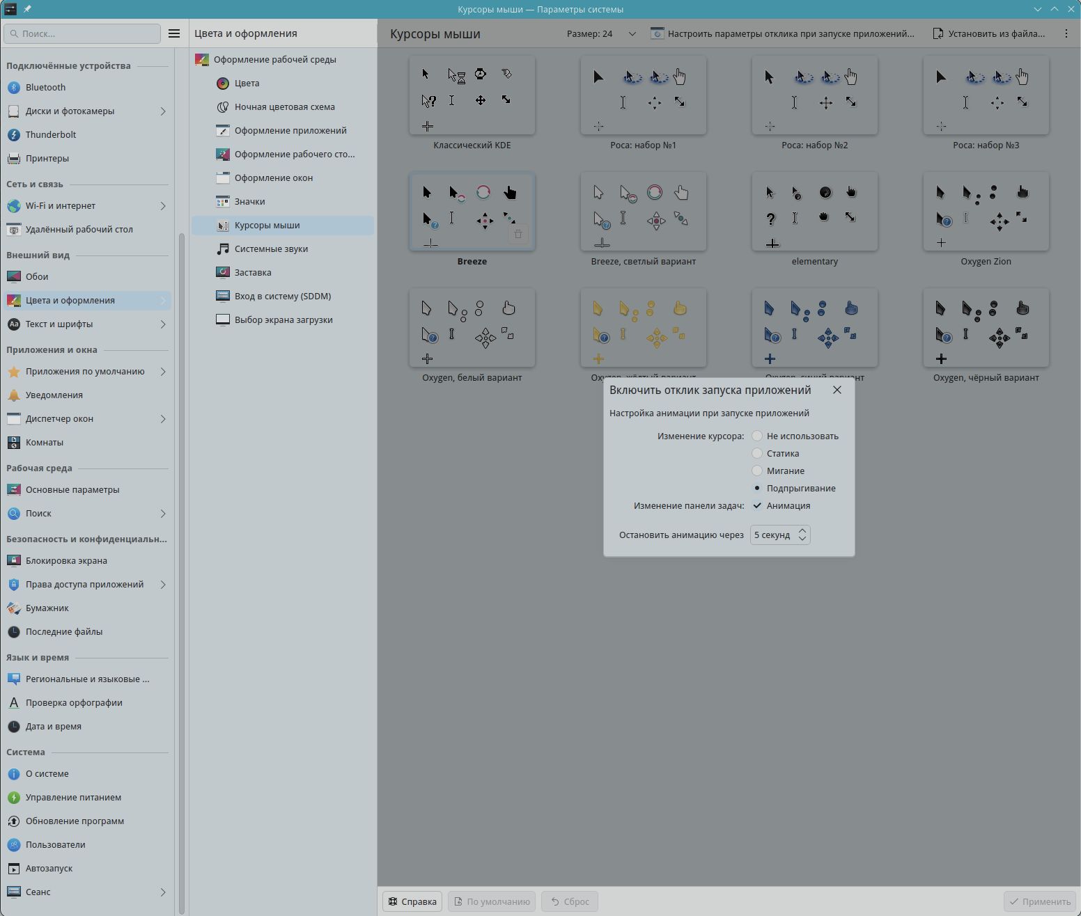

Сообщения: 8272
Re: Нет анимации курсоров.
KonstantinPGL писал(а): 28 фев 2025, 12:09 В чем проблема?
Никакой проблемы нет.
Вроде для приложений gtk не срабатывает.
Но обычно приложения запускаются быстро, не успевает сработать анимация.
Которые не очень быстро запускаются, все доступные анимации работают.

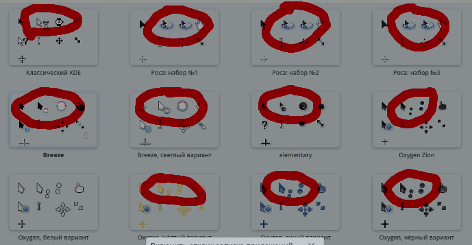

Так на курсорах от самой Росы анимация есть. Нет ее на всех остальных тема, даже на Breeze

Я говорю про анимацию самой темы курсоров, а не индикатор запускаемого приложения (прыгающий или мигающий)
