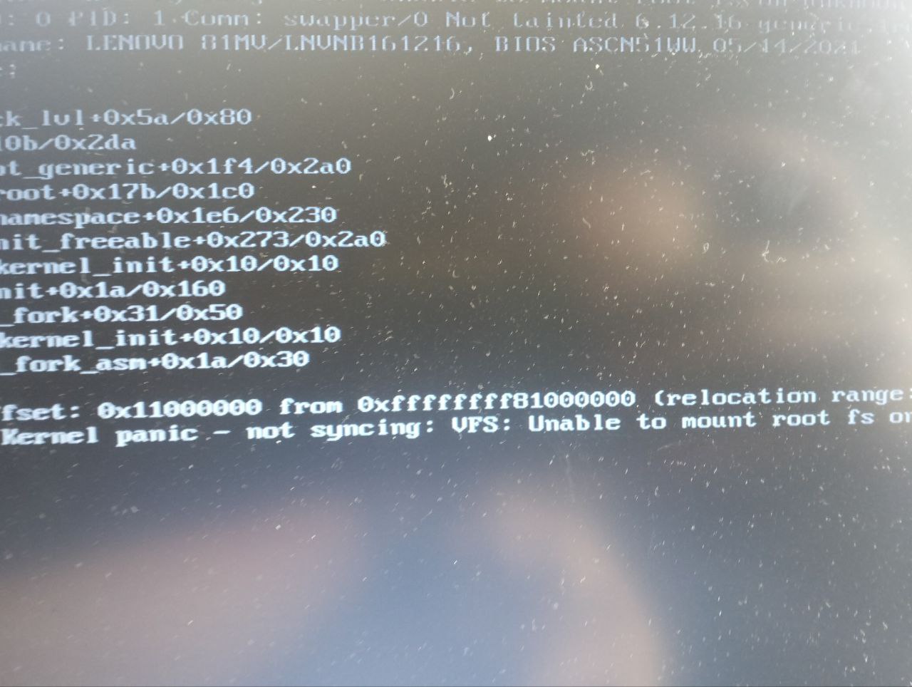

Добрый день. Ноутбук Lenovo ideapad S145-15IWL не загружается с ядром 6.12.16 (сегодняшнее обновление).
Похоже возникает kernel panic. На экране вижу
Последний раз редактировалось kartavenko 25 фев 2025, 14:58, всего редактировалось 1 раз.

При этом на стационарном более старом компьютере, все нормально

Подтверждаю. Такая же история. Обновление проходит без ошибок, но при загрузке в новое ядро Kernel panic.
Сообщения: 4941
Re: На ядре 6.12.16 система не загружается (Lenovo ideapad S145-15IWL)
К сожалению, в репах по ошибке появилось на некоторое время недостаточно протестированное ядро. Уже убрано.
К счастью, ошибка не смертельная - можно выбрать в начальном меню предыдущее ядро, загрузиться с ним и удалить ошибочное.

keleg писал(а): 25 фев 2025, 14:30 К сожалению, в репах по ошибке появилось на некоторое время недостаточно протестированное ядро. Уже убрано.
На машине с работающим 6.12.16 тоже рекомендуете откатить?
Сообщения: 4941
kartavenko писал(а): 25 фев 2025, 14:46 На машине с работающим 6.12.16 тоже рекомендуете откатить?
Если работает - зачем откатывать? В общем-то можно чуть подождать, скоро в тестингах появится исправленное ядро 6.12.16, можно будет проверить после обновления, исчезла ошибка или нет.

perfectsense писал(а): 25 фев 2025, 13:07 Подтверждаю. Такая же история. Обновление проходит без ошибок, но при загрузке в новое ядро Kernel panic.
А можно узнать (нужно для воспроизведения) - обновлялись с какого ядра?

keleg писал(а): 25 фев 2025, 14:57
6.12.13
6.12.13

perfectsense писал(а): 25 фев 2025, 22:29 6.12.13
Сейчас в тестинги улетело ядро 6.12.16 исправленное, можете проверить - на нем работает?
тестинги включаются, как всегда, командой
sudo dnf install rosa-repos-testing

kartavenko писал(а): 25 фев 2025, 15:00 6.12.13
В тестингах обновление ядра до 6.12.16, исправленное.
Не могли бы вы попробовать - исправилась ошибка?

keleg писал(а): 26 фев 2025, 09:32
Да, 6.12.16 работает
