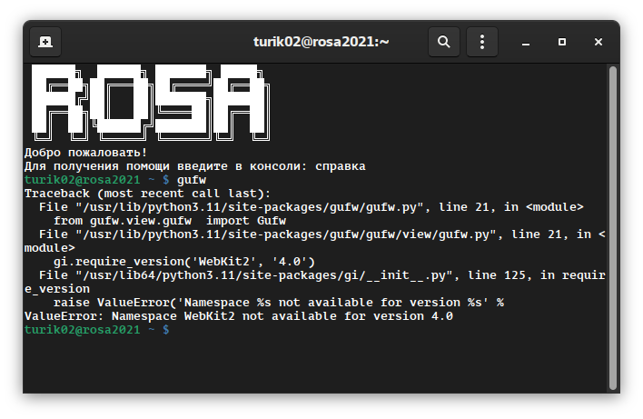

Не запускается gufw. Пишет:
Кажется ему нужен webkit2gtk4.0, а в репах webkit2gtk4.1.

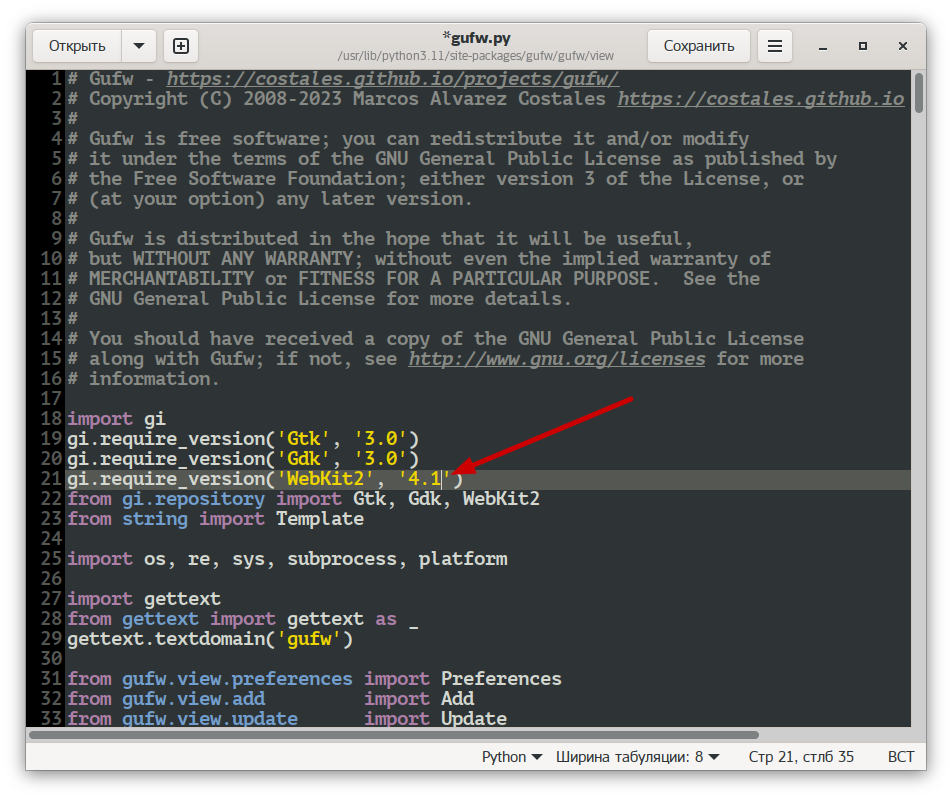

Но нашёлся обходной путь. В файле /usr/lib/python3.11/site-packages/gufw/gufw/view/gufw.py строка №21 надо поменять на gi.require_version('WebKit2', '4.1')
