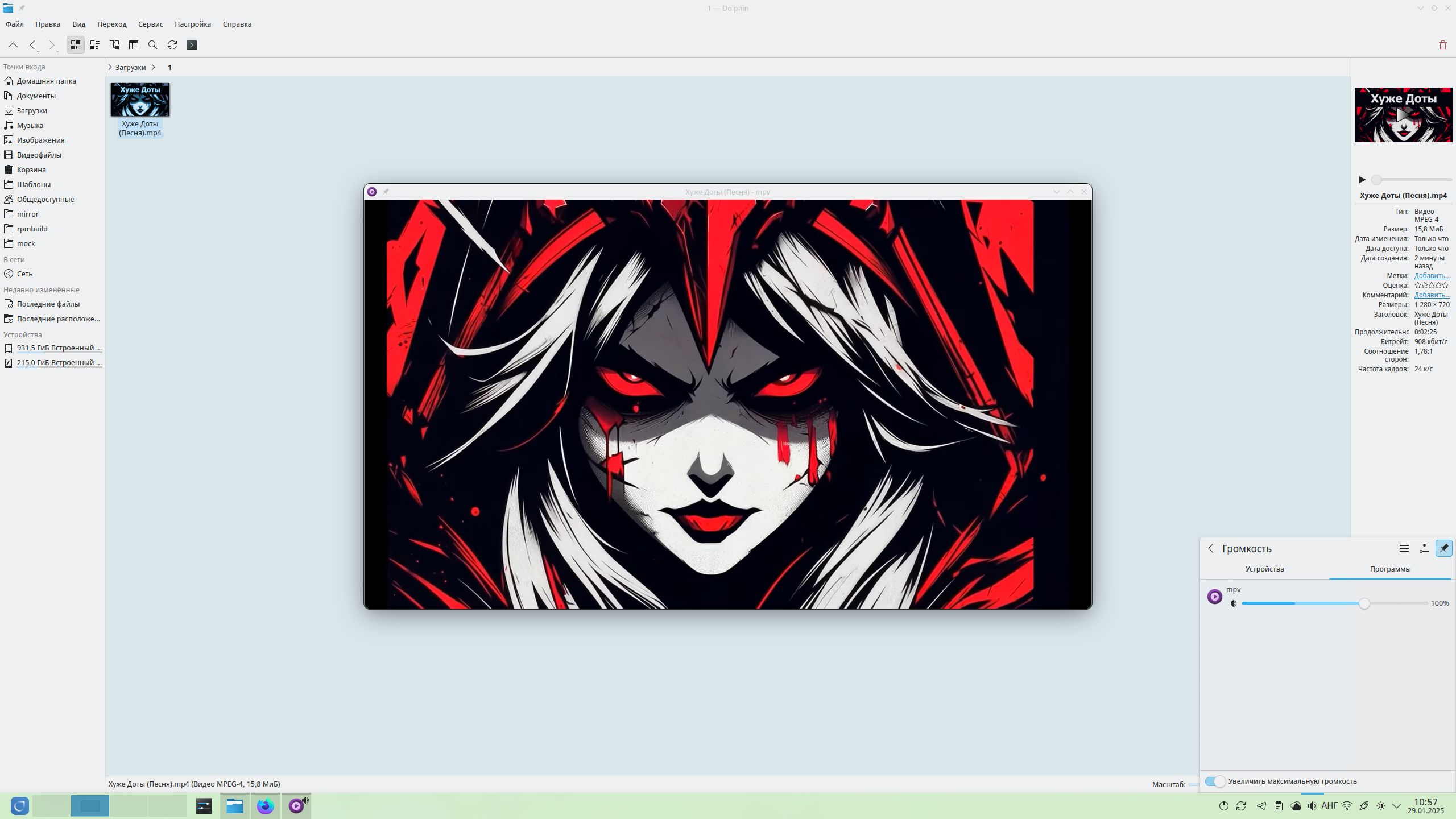

Сообщения: 8272
mplayer и нестандартные mp4 файлы.
Сквозняк писал(а): 23 янв 2025, 16:37 Проблеме как оказалось много лет
Может просто забили на неё, так как переключились на mplayer2.
В новой версии этот файл без проблем воспроизводится.
Сам mplayer в 2021.1 обновлен на версию 1.4 аж 18 июня, 2020.
В rosa13 пакет mplayer обновлялся из git 2024-04-13.
В основном везде используется mplayer2 aka mpv.
Для сборки и работы проигрывателей нужен именно он.
Для baka-mplayer, haruna, xt7-player-mpv и mpc-qt.
