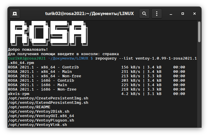

Чтобы перечислить содержимое пакета, нужно передать флаг --list команде repoquery

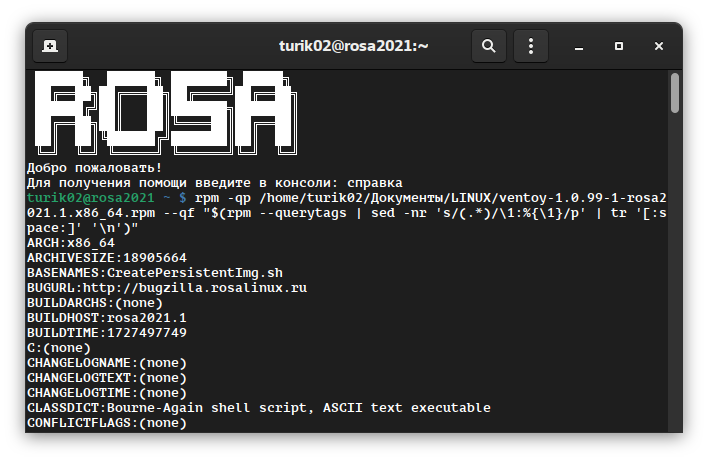

покажет теги метаданных

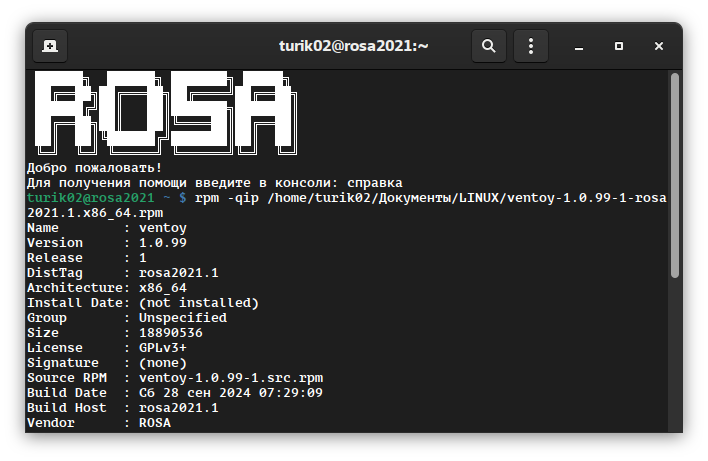

Просмотр
Чтобы получить информацию, если он установлен
sudo dnf info name
Может подойдёт это.
Установи
sudo dnf install dnf-utilsКод: Выделить всё
repoquery --list <packagename>Код: Выделить всё
rpm --querytagsПросмотр
rpm -qip /path/file.rpmКод: Выделить всё
rpm -qp package.rpm --qf "$(rpm --querytags | sed -nr 's/(.*)/\1:%{\1}/p' | tr '[:space:]' '\n')"Код: Выделить всё
