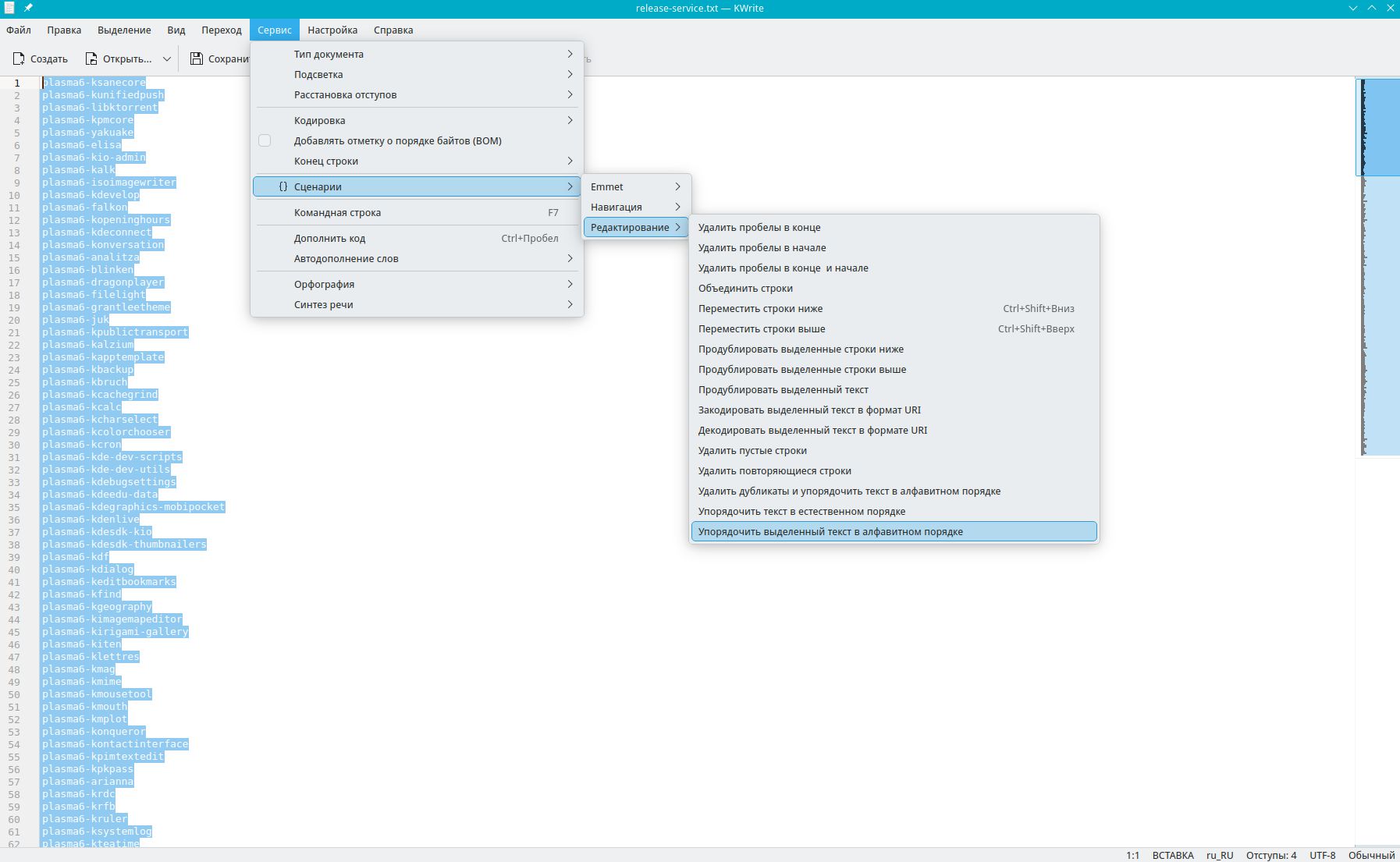

VictorR2007 писал(а): 25 дек 2024, 03:53 Вот список пакетов приложений от kde
Список неудобно смотреть.
Забыл его сделать по алфавиту.
Можно отсортировать как показано на картинке.
