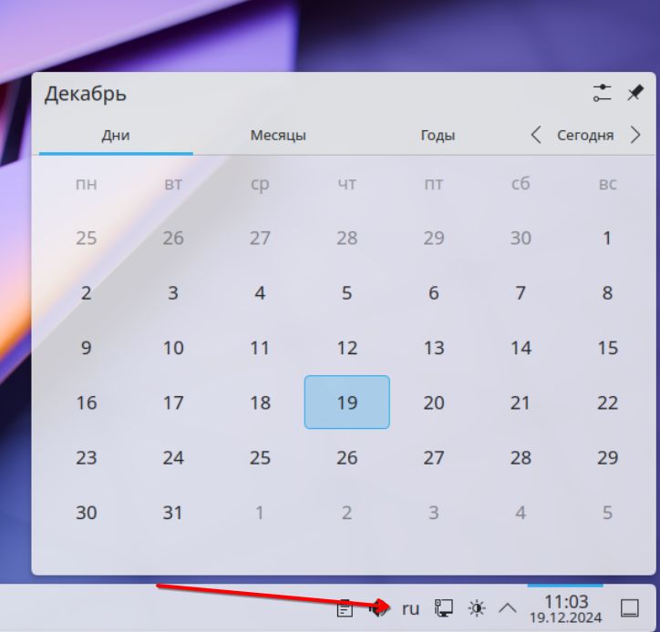

Вообще, странная позиция.termim писал(а): 19 дек 2024, 00:26 То что локализация переключателя раскладки клавиатуры не соответствует локализации рабочего стола это тоже ошибка.
По умолчанию на всех дистрибутивах, и на всех локалях,
в системном лотке раскладки подписаны на английском.
На картинке всемирный стандарт.
Сделал из другого дистрибутива, который установлен в виртуалке.
Никого не смущает, что локализация переключателя раскладки клавиатуры не соответствует локализации рабочего стола.
Если же переключатели сделаны на русском для всех локалей, это уже неправильно.
Я в России, мне не нужны подписи на английском.
Скопировал у МОС такой вариант подписи переключателей.
У меня вроде все образы всегда так были сделаны.
Ну последние полгода или более, точно.

Это не позиция. Это элементарная логика. Если в просессе установки пользователь выбирает локализацию отличную от локализации по умолчанию (при установке с образа это надо сделать 2 раза), а в результате получает то, что было по умолчанию, то это ошибка.VictorR2007 писал(а): 19 дек 2024, 11:10Вообще, странная позиция.termim писал(а): 19 дек 2024, 00:26 То что локализация переключателя раскладки клавиатуры не соответствует локализации рабочего стола это тоже ошибка.
Не смущает, потому что названия локалей на английском это международный стандарт.По умолчанию на всех дистрибутивах, и на всех локалях,
Ну для себя можно как удобнееЕсли же переключатели сделаны на русском для всех локалей, это уже неправильно.
Но игнорировать выбор пользователя при установке не есть гуд
