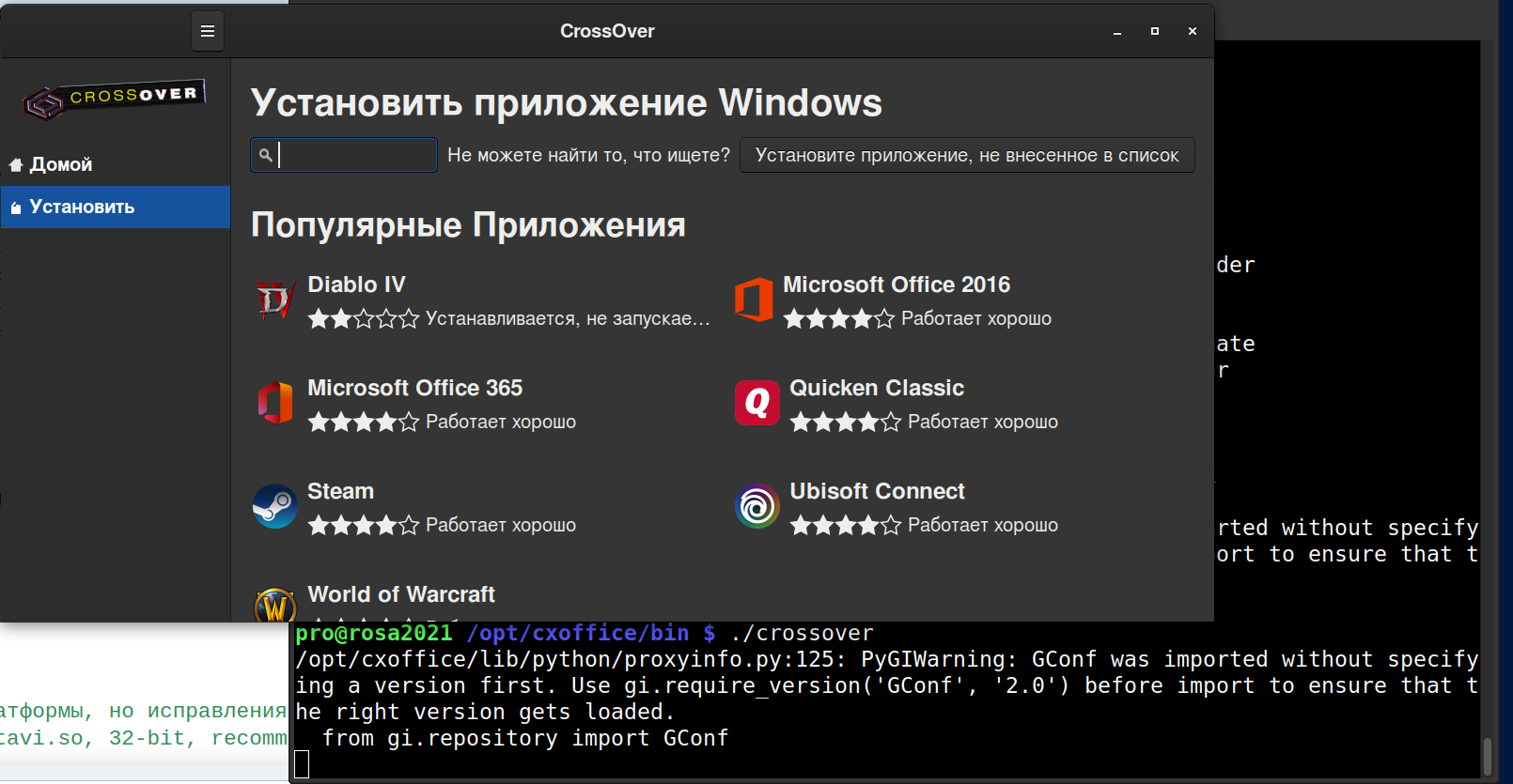

вот скриншот
Сообщения: 1269
Не запускается CrossOver 20 и более поздние версии
что-то я смотрю ему и lib64vte291-devel не нужен для запуска, может конечно потом вылезет где-то, но пока у меня и без него запустилось

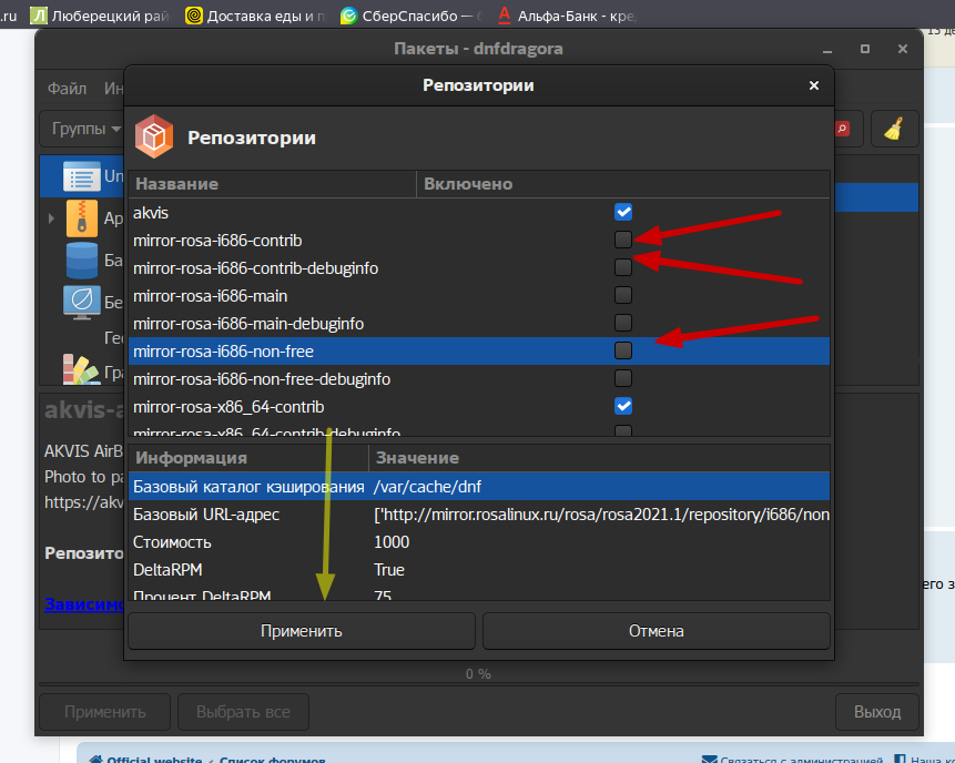

ExStudentRU, Я установил rpm crossover 24.0.4 на ROSA 2021.1 и всё работало.
ExStudentRU писал(а): 13 дек 2024, 13:47 libvte291-devel и lib64vte291-devel не устанавливаются из-за конфликтов с установленными пакетами.
Попробуй отключить репы i686

Отключил репозитории i686, rpm пакет поставился без ошибок. При запуске вылетает та же ошибка.
Удалил пакеты из-за которых не ставился lib64vte291-devel и поставил его (lib64vte291-devel).
Ошибка пропала, crossover запустился. Спасибо за помощь. Проблема решена.
