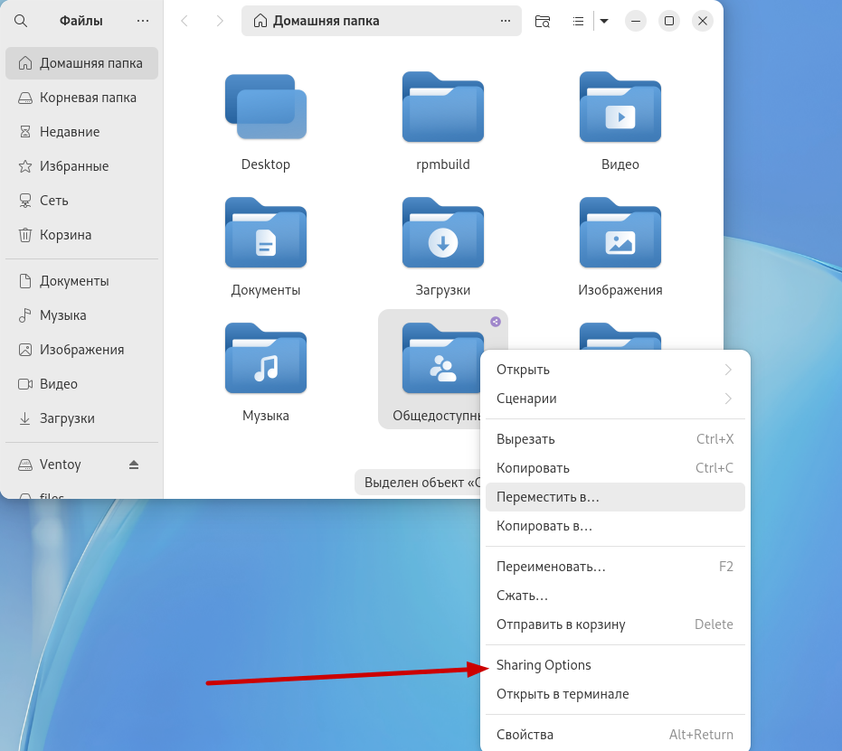

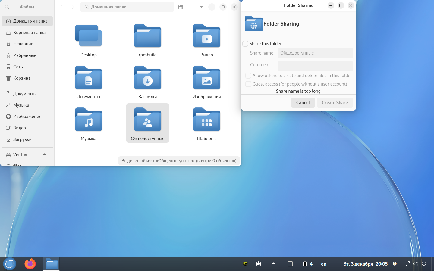

Nautilus-share для ROSA 13
Проверяем:
sudo dnf install samba-client samba-server samba-share-role samba-winbind samba-common
Выполняем:
sudo systemctl enable smb.service
sudo systemctl enable nmb.service
sudo groupadd sambashare
sudo usermod -a -G sambashare $USER
Устанавливаем:
sudo dnf install gcc gcc-c++ meson lib64glib2.0-devel lib64nautilus-devel lib64gtk4.0-devel
Скачиваем и распаковываем архив (проверена версия 0.7.5) https://gitlab.gnome.org/City-busz/naut ... are/-/tags
Входим в папку, открываем терминал и выполняем:
meson build
Закрываем терминал, входим в папку "build" и выполняем:
sudo ninja install
Перезагружаем ПК.
Обновлено: а вот и RPM собрал.
