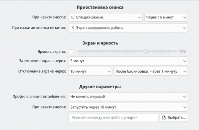

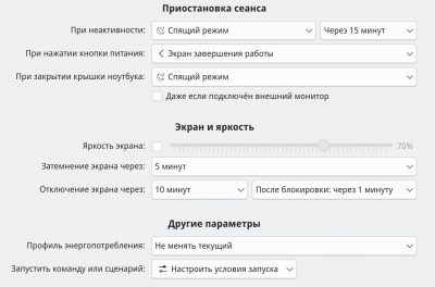

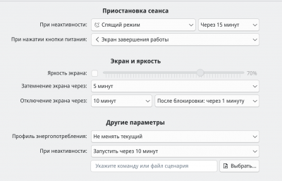

Решилось ручной установкой пакета dkms-nvidia550, но странно, обычно всё само устанавливалось.
Но теперь новая напасть: до установки драйверов Nvidia ноутбук засыпал при закрытии крышки и просыпался при открытии, теперь при закрытии крышки не засыпает, только гасит монитор. И что самое интересное, из настроек управления питанием пропал раздел "При закрытии крышки ноутбука" :( и в X11, и в Wayland.
UPD: проверил, в исходном образе этот раздел есть, да и до установки драйверов Nvidia спящий режим работал:
UPD2: Сервисы nvidia-suspend.service и nvidia.resume.service запущены.
UPD3: удаление драйверов Nvidia не решило проблему.
UPD4: установка драйверов Nvidia 565.57.01 из x11_backports прошла успешно и автоматически, но проблема со спящим режимом осталась.

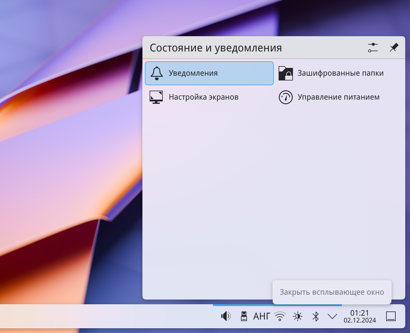

Проблема с новым (1048) образом Plasma (драйверы Nvidia, спящий режим, systemtray и др.)
Сообщение perfectsense »
Еще на каком-то этапе (не уловил, может после обновления, может после установки драйверов Nvidia) пропал значок батареи из системного лотка, во всплывающем окне его тоже нет, но профили питания во всплывающем окошке есть, то есть, вероятно, это не проблема с power-profiles-daemon, не могу сделать скриншот, т.к. уже переустановил заново, чтоб воспроизвести все ошибки, но теперь новая проблема при первом обновлении (ох...):

Проблема с новым (1048 и 1055) образом Plasma (драйверы Nvidia, спящий режим, systemtray и др.)
Простите, что снова беспокою, но в новейшем образе (1055) прямо в live режиме отсутствует раздел "При закрытии крышки ноутбука" в Управлении питанием и свойства батареи в системном лотке (см. скриншоты).
UPD: установил и включил upower.service и всё появилось, не знаю, правильный ли это ход.
