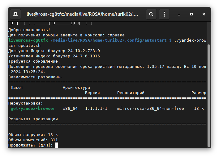

Здесь когда-то был опубликован скрипт для обновления браузера от Яндекса. Он хорошо работал. Однако в настоящее время возникли проблемы, и скрипт выдаёт ошибку.

я не поддерживаю скрипт, потому что сейчас не пользуюсь Яндекс браузером.
В --help написанно что нужно для работы скрипта: lynx и get-yandex-browser
Так же в скрипте используются grep, awk и head.
Судя по скриншоту не отработал lynx, поэтому нет вывода последней версии и сравнение в 22 строке не корректно сработало.
Нужно проверять почему веб браузер lynx не работает.
upd: Изучил пакет get-yandex-browser. Его очень сильно переделали и т.к. скрипт его использует, то он не будет больше обновлять Яндекс браузер стабильную версию до последней из репозитория Яндекс.
На скрине всё таки ошибка скорей всего изза spoof dpi или подобной программы, потому что в lynx не настроен прокси.
Сам скрипт должен без ошибок завершаться, только обновлять ничего не будет.

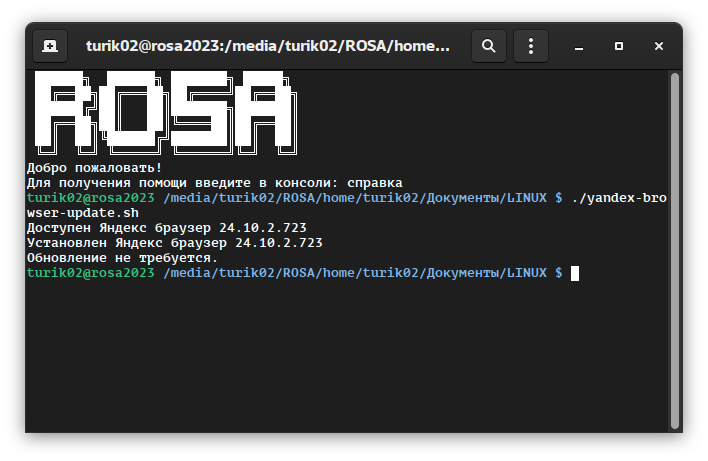

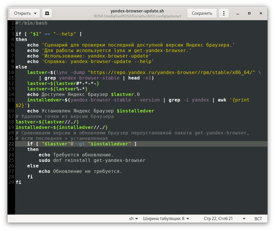

Скрипт yandex-browser-update.sh
Я так понял, что это из-за версии. Количество цифр одинаково, но в старой версии цифра больше чем в новой. Дописал в скрипте $lastver.0 и "lastver"0, чтобы в новой версии цифра была на одну больше чем в старой. И заработало.

Изменил сценарий для использования с пакетом get-yandex-browser-1.1.1-1.
Теперь, если был установлен, с помощью пакета get-yandex-browser-1.1.1-1, корпоративный браузер из репозитория ROSA или Яндекс, при запуске сценария он будет заменен на последний стабильный из репозитория Яндекс.
Если установлена стабильная версия браузера, все будет обновляться как раньше.
Добавил более подробные комментарии (чтобы было проще разобраться в коде и можно было самим пользователям поддерживать сценарий, если кто то будет его использовать).
