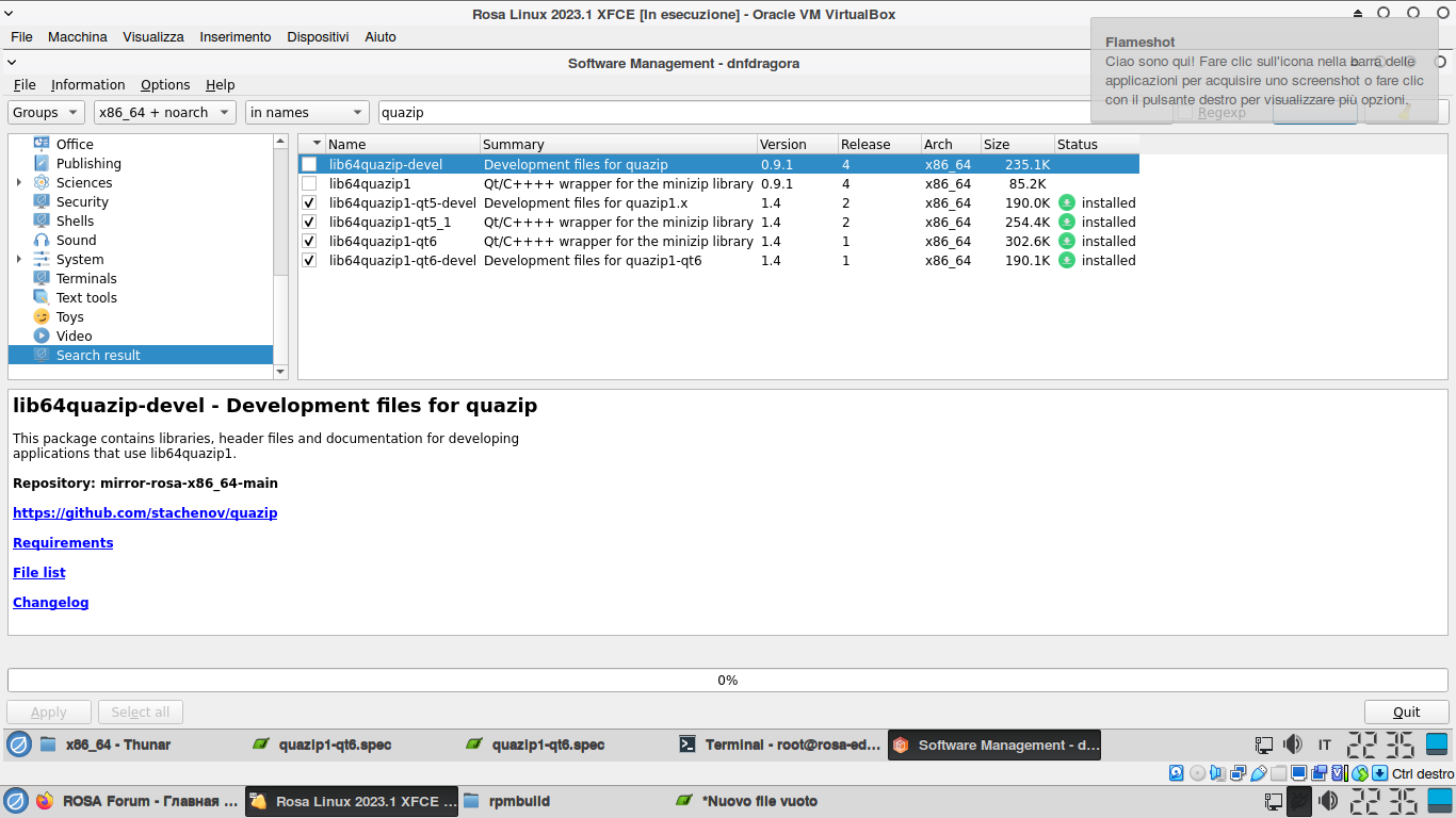

Ciao,
vedo software come Fritzing necessitare delle librerie Qt6 e del wrapper quazip-qt6. Al momento nel repositorio di Rosa Linux 2023.1 vedo solo quazip-qt5. Ho provato a creare il pacchetto quazip-qt6 e l'ho installato. Sembra funzionare senza alcun conflitto con quazip-qt5. :-)
quazip-qt6 & quazip qt5 - No conflict
Altre distribuzioni mantengono lo stesso spec file con la macro "%if-%endif", ma io preferisco due spec e pacchetti separati.
Verificatelo e se lo ritenere utile aggiungetelo al repositorio. IN allegato file spec in formato zip.
I see software like Fritzing need Qt6 libraries and quazip-qt6 wrapper. At the moment in the Rosa Linux 2023.1 repository I only see quazip-qt5. I tried to create the quazip-qt6 package and installed it. It seems to work without any conflict with quazip-qt5. :-)
Other distributions keep the same spec file using "%if-%endif" macro, but I prefer two separate spec files and packages.
Check it out and add it to the repository if you think it's useful. Enclosed spec file .zip

Спасибо.
В итоге сделали такой вариант пакета
https://abf.rosalinux.ru/build_lists/5154724
