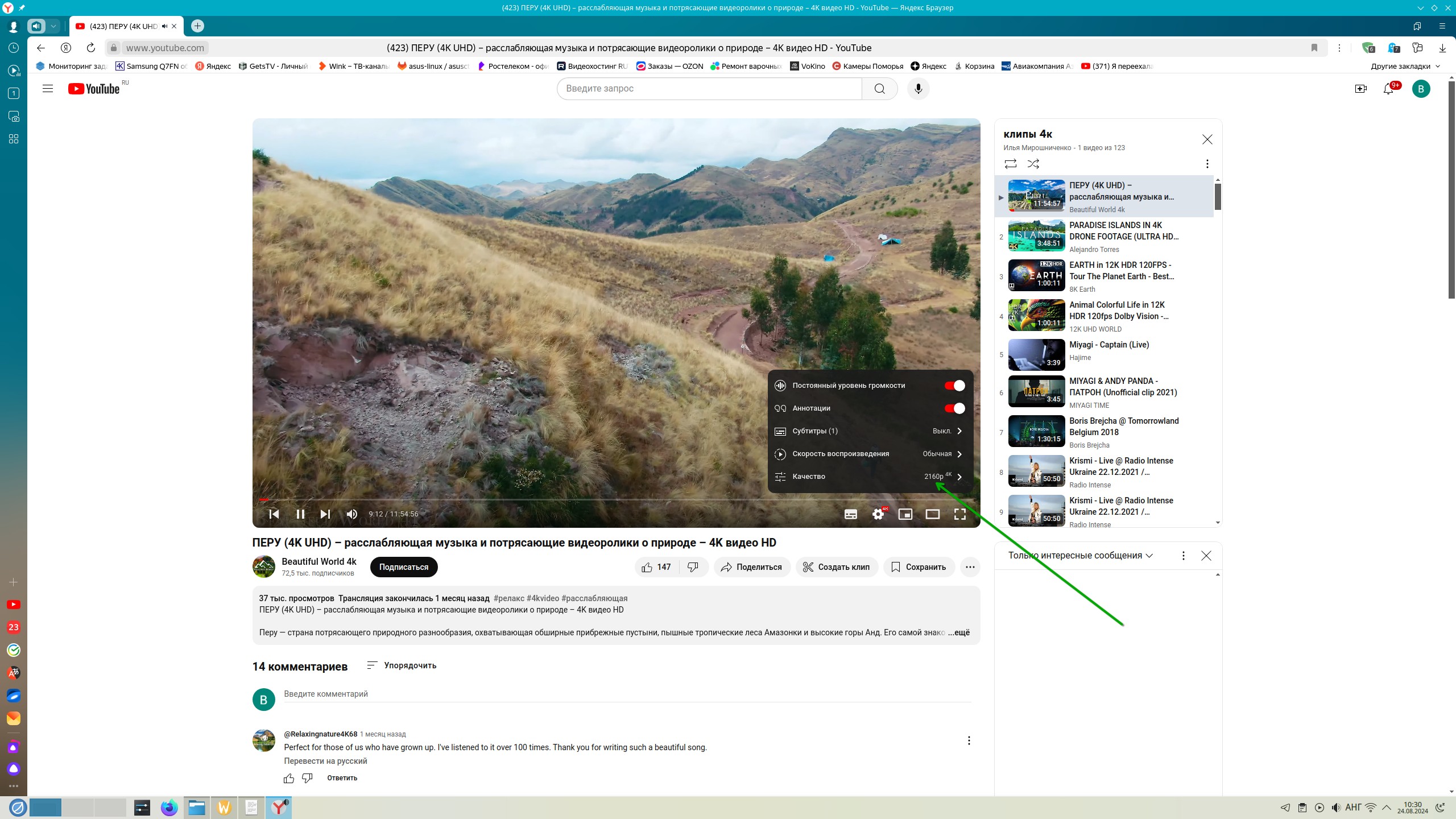

На вашей картинке в сообщении выше, вам сообщается, что и так все уже работает,
и не нужно запускать эту команду.

Это сделаноVictorR2007 писал(а): 25 авг 2024, 19:18 Для него настраивается средствами kde, если в настройках Яндекс-браузера сложно найти эти настройки.
По сообщению - работает, а по факту - нет. Яндекс и Firefox по-моему на разных движках, может поэтому,VictorR2007 писал(а): 25 авг 2024, 19:18 На вашей картинке в сообщении выше, вам сообщается, что и так все уже работает
хотя на уровне systemctl не должно зависеть от браузера
