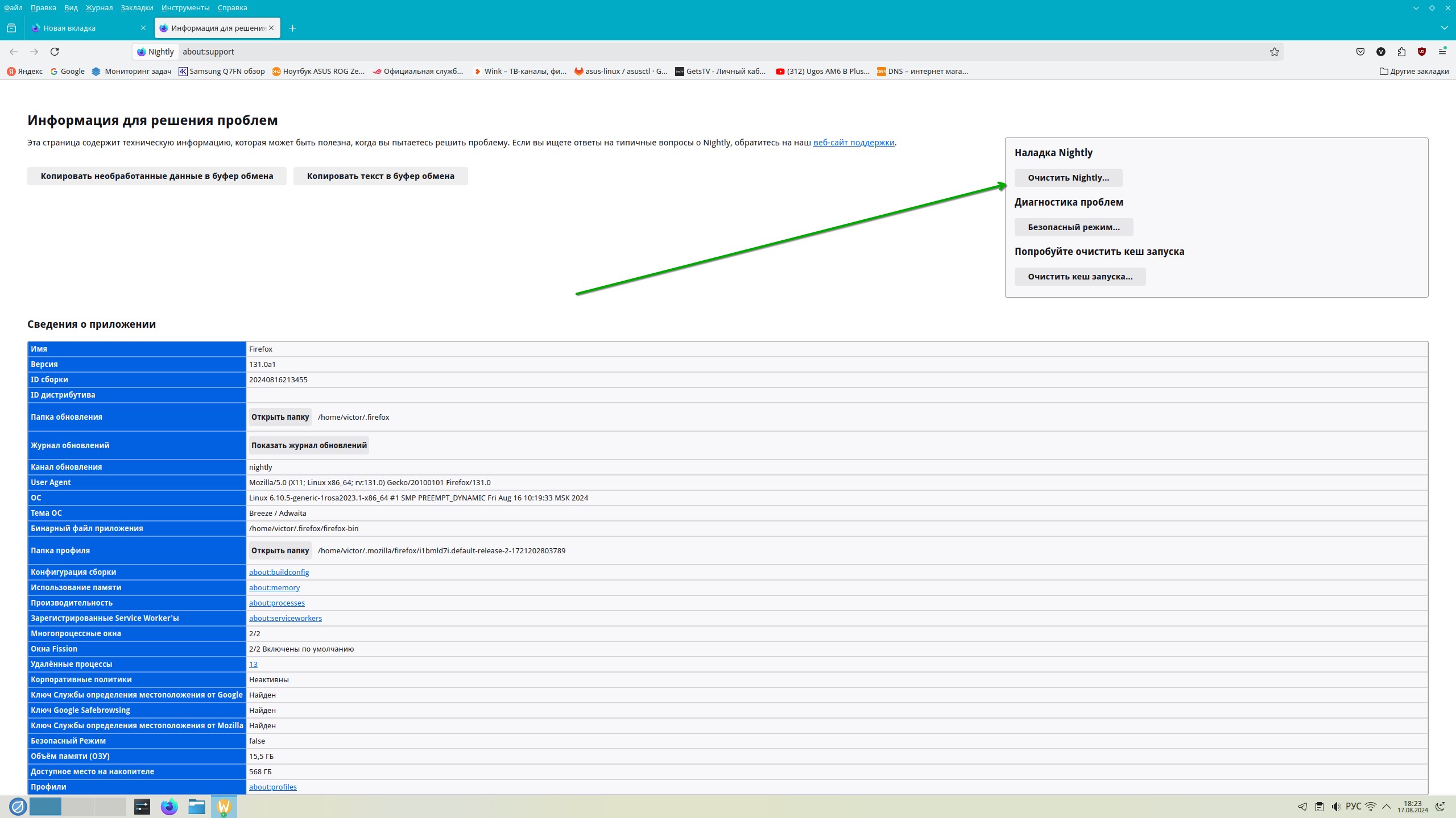

Grifon писал(а): 17 авг 2024, 13:42 Firefox, Thunderbird, 1С стали очень долго загружаться.
У Firefox почистите кеш.
Начнет быстро запускаться.
Ещё лучше сделать полную очистку.
Данные, пароли и закладки и пр. останутся неизменными.
