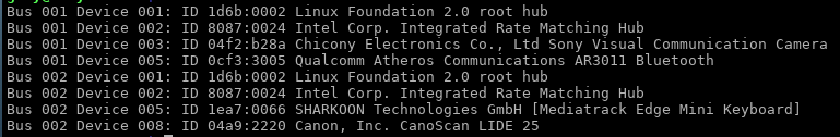

Сканер старенький и всегда без проблем было,
а сегодня понадобилось отсканировать и программа simple-scan и
другие его не видят, хотя система определяет, вот вывод lsusb:

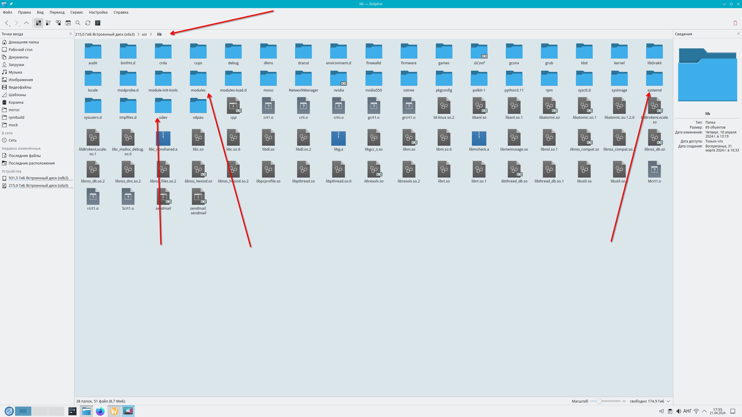

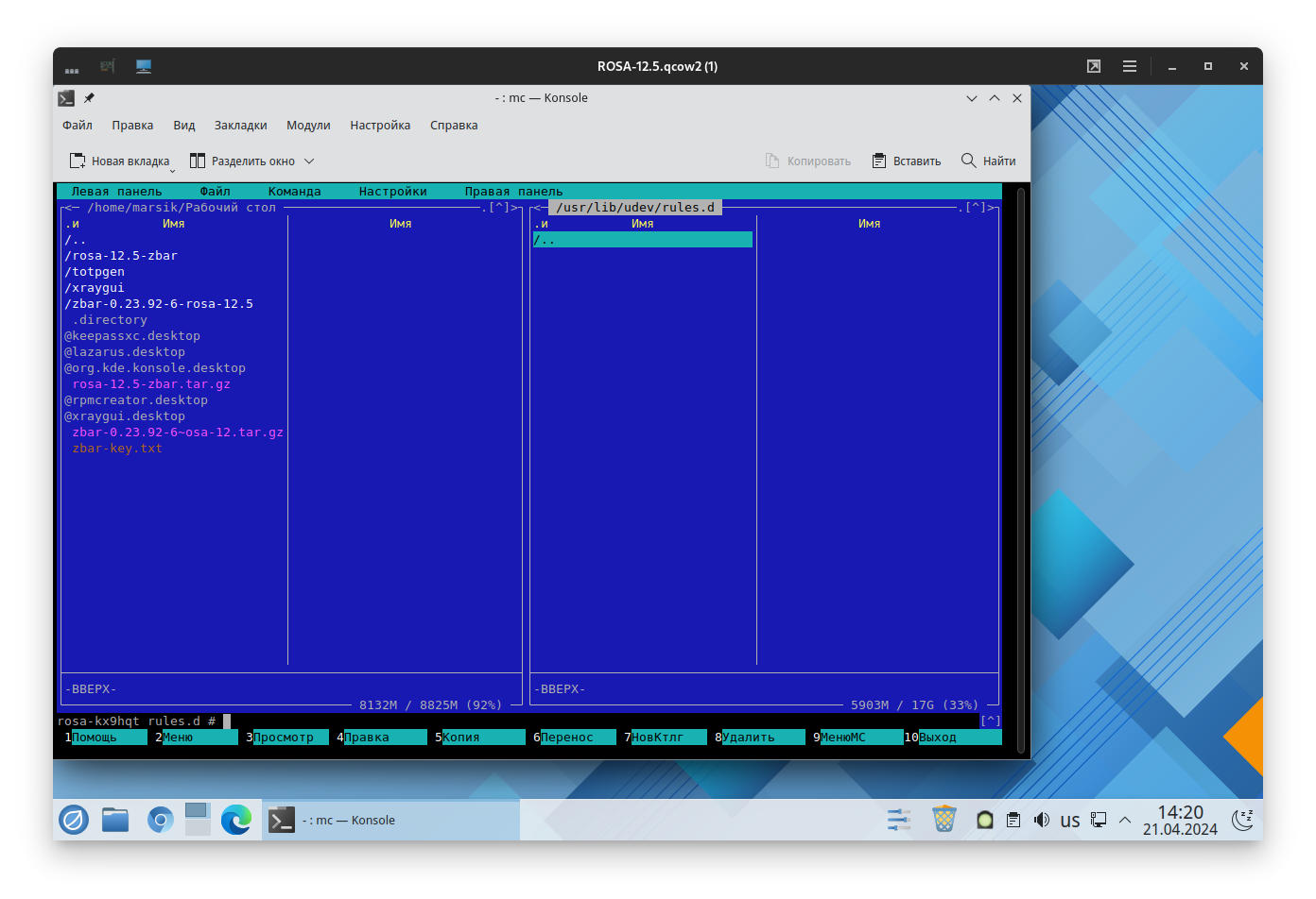

Господа, а почему на свежеустановленной VM из образа ROSA.FRESH.PLASMA5.12.5.x86_64.uefi.iso отсутствуют какие-либо рулесы в /usr/lib/udev/rules.d ?
Или в Росе они где-то в другом месте лежат? Я к тому, что в теории там должен быть и рулес для сканеров... какой-нибудь *sane.rules и т.д.
kartavenko
Сообщения: 618
Не работает сканер Canon
Сообщение kartavenko »
А на железе в росе они есть?
kartavenko
Сообщения: 618
А у меня там тоже пусто

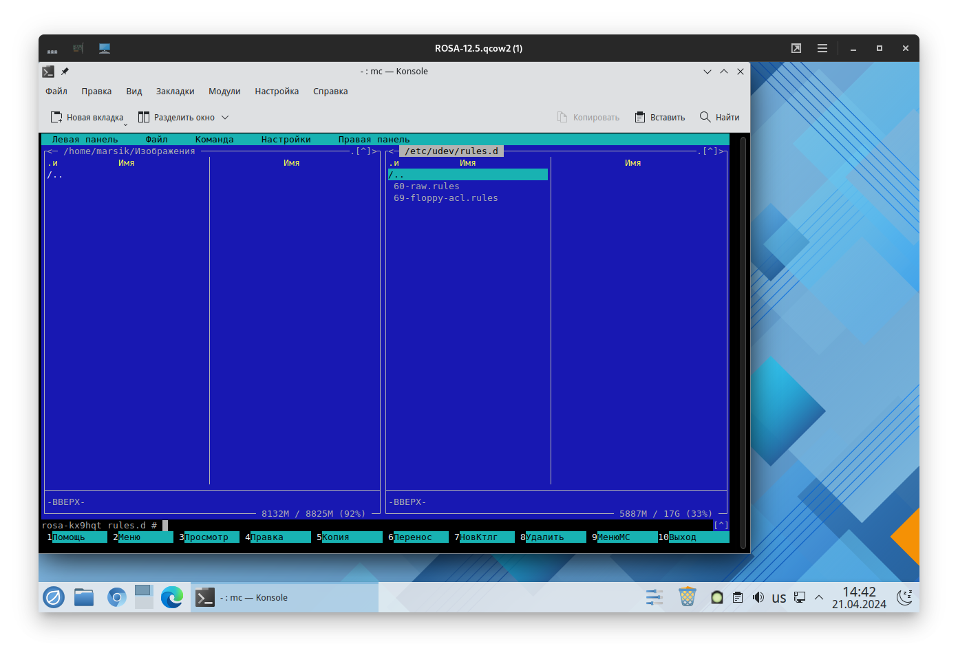

Нашел /etc/udev/rules.d/
alex_q_2000
Сообщения: 235
Зарегистрирован: 29 авг 2017, 10:16
Operating system: MgaRemix-9-Proserpina
Откуда: Богородск
Сообщение alex_q_2000 »
kartavenko писал(а): 21 апр 2024, 14:35 Нашел /etc/udev/rules.d/
Сюда обычно пишутся "админские/пользовательские" рулесы, которые призваны перекрывать системные из /usr/lib/udev/rules.d .
Однако у меня и в /etc/udev/rules.d/ нет рулесов sane. И что-то мне подсказывает, что системные рулесы кто-то спёр. Вопрос - с какой целью...

Вот где системные /lib/udev/rules.d/

Oberon
Сообщения: 350
Откуда: Новомосковск
Сообщение Oberon »
Поставил Rosa R13 - то-же самое, сканер не фурычит
