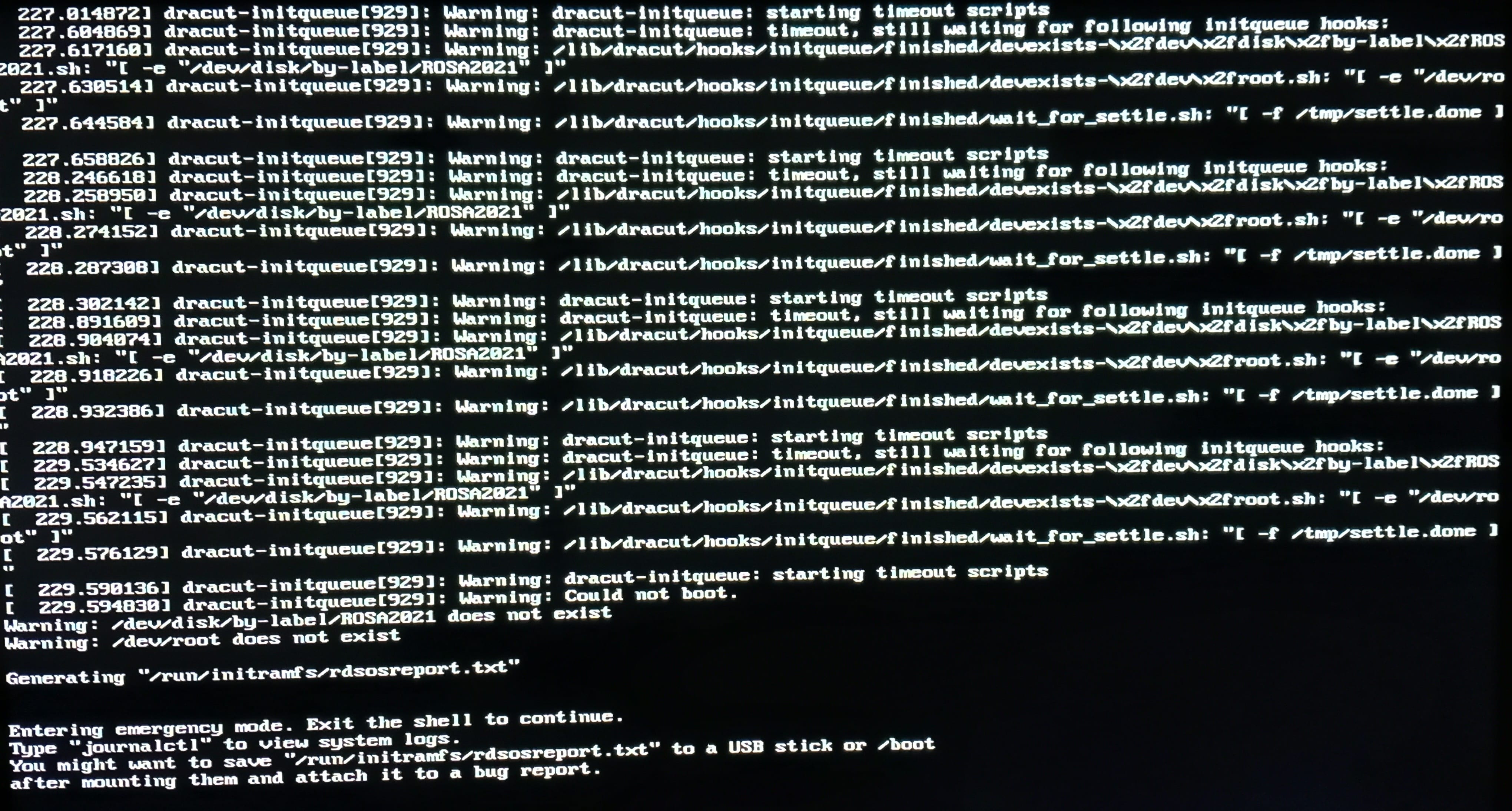

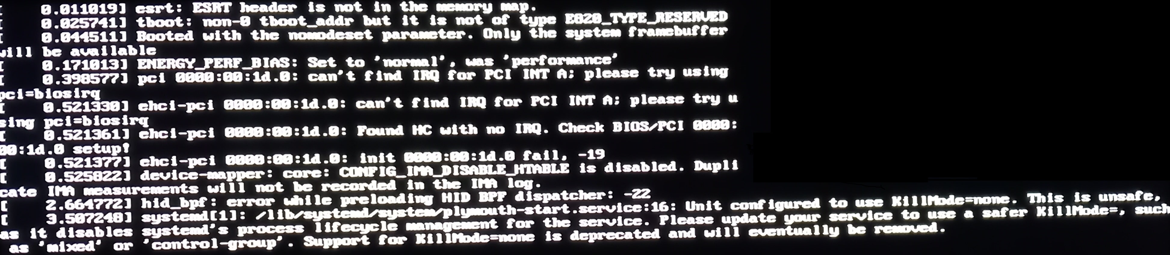

Здравствуйте! Сделал флешк с ROSA Fresh R12.1 rufusом.
Установка в консольном режиме. Смотреть фото. К сожалению сделать более качественные фото не выходит.

Сделайте вентой на флешку и киньте образ росы на нее
Не устанваливается РОСА 12
В каком режиме записывали? Надо в режиме dd...
Не устанавливается РОСА 12
Спасибо запустил и установил!
Выше правильно советовали - Ventoy - и в путь!
Плюс данной утилиты ещё в том, что на флешку можно "закинуть" несколько различных дистрибутивов, а не один-единственный.
