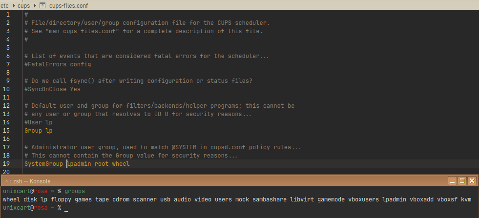

Zeffanyx писал(а): 10 июн 2024, 11:00
Как видно по скрину пользователь в нужные группы входит. С другими драйверами совсем беда.
alekseyspb
Сообщения: 30
Зарегистрирован: 04 окт 2023, 02:53
Operating system: Rosa linux fresh 13 (KDE)
Не "подхватывается" настройка высокого качества печати.
Сообщение alekseyspb »
Ура, заработало! Zeffanyx, спасибо за наводку! Вопрос решен.
Нужно было сделать так (закомментировать строку):
