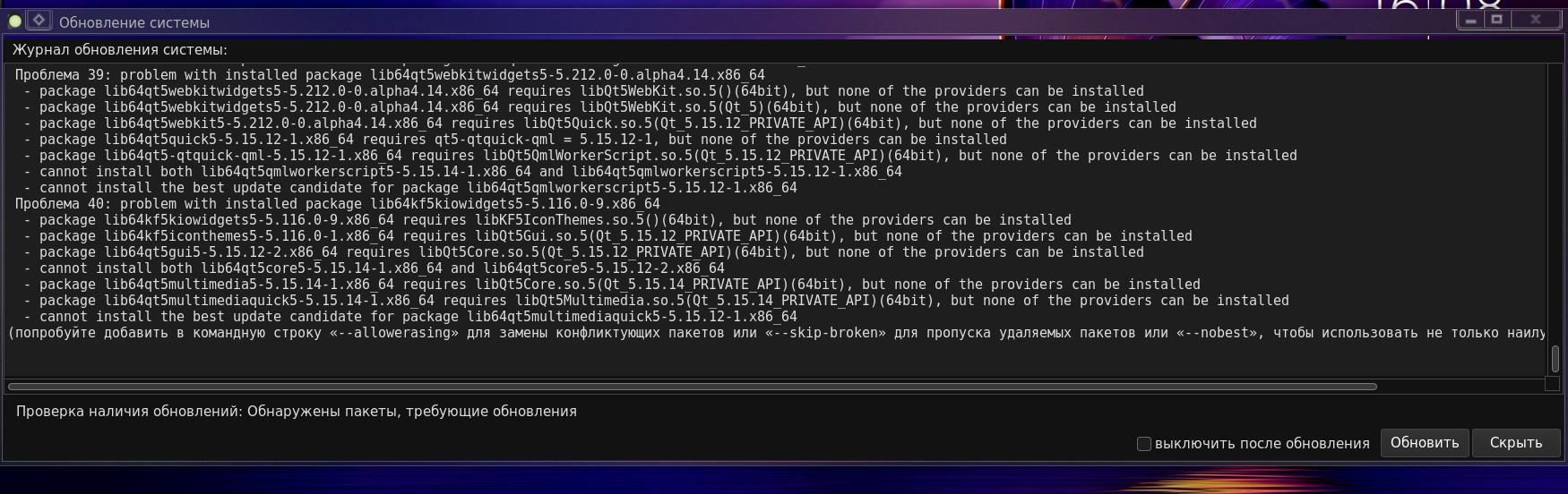

Всем доброго, VictorR2007,сегодня при обновлении выскочили ошибки,
Что посоветуете,
добавить в командную строку «--allowerasing» для замены конфликтующих пакетов или «--skip-broken» для пропуска удаляемых пакетов или «--nobest», чтобы использовать не только наилучшие варианты пакетов), какой то из этих вариантов
или нужно подождать, пока решиться вопрос?
Сообщения: 7808
Неофициальная сборка plasma6 R13
bestcat75 писал(а): 02 июн 2024, 16:11 Что посоветуете,
Правильно сделали, что не стали ломать систему, а спросили.
Уже можно обновляться.
Сегодня обновлял в 2023.1 пакеты qt5 до версии 5.15.14.
После обновления, пересобрал пакеты на qt5,
которым была нужна пересборка.
Уже закончил для x86_64.
Так что теперь обновление пройдёт без вопросов.

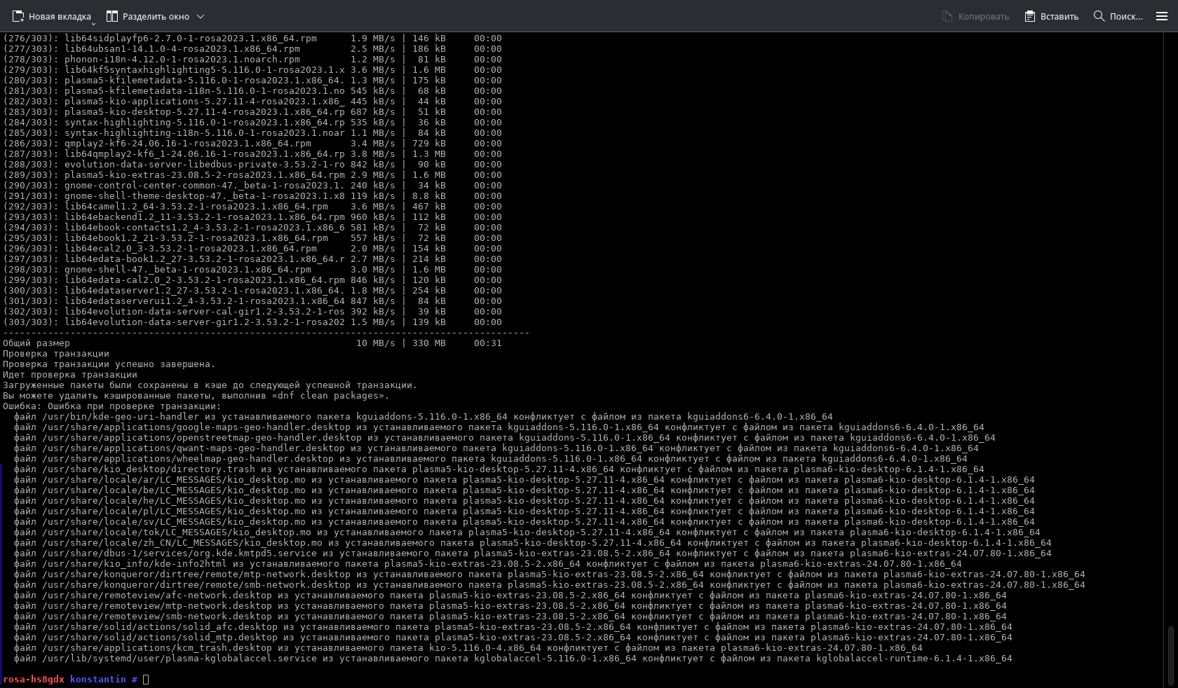

Здравствуйте. Подскажите пожалуйста. В моём случае тоже нужно подождать? А то уже несколько дней ошибку выдаёт.

АлКос писал(а): 04 июн 2024, 21:47 А то уже несколько дней ошибку выдаёт.
Спасибо что написали
Я забыл пересобрать этот пакет в репах с kde6.
Пересобрал, должно переустановить этот пакет.

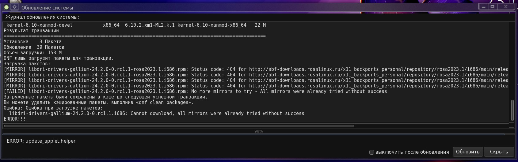

Глубокоуважаемый VictorR2007, снова ошибки обновления, файла нет в репах
Сообщения: 7808
Сообщение об ошибке при обновлении.
bestcat75 писал(а): 31 июл 2024, 23:18 Глубокоуважаемый VictorR2007, снова ошибки обновления, файла нет в репах
Спасибо.
Я обновления mesa 24.2.0-0.rcХ собираю в репы x11 без публикаций.
Но в сборке i686 случайно нажал кнопку публикации, и пакеты опубликовались.
Я их зачистил в репах x11, но не в том репе потом пересоздал метаданные после удаления файлов.
Наверное устал в тот момент, раз сделал сразу две ошибки подряд. :(
Уже исправил. :)

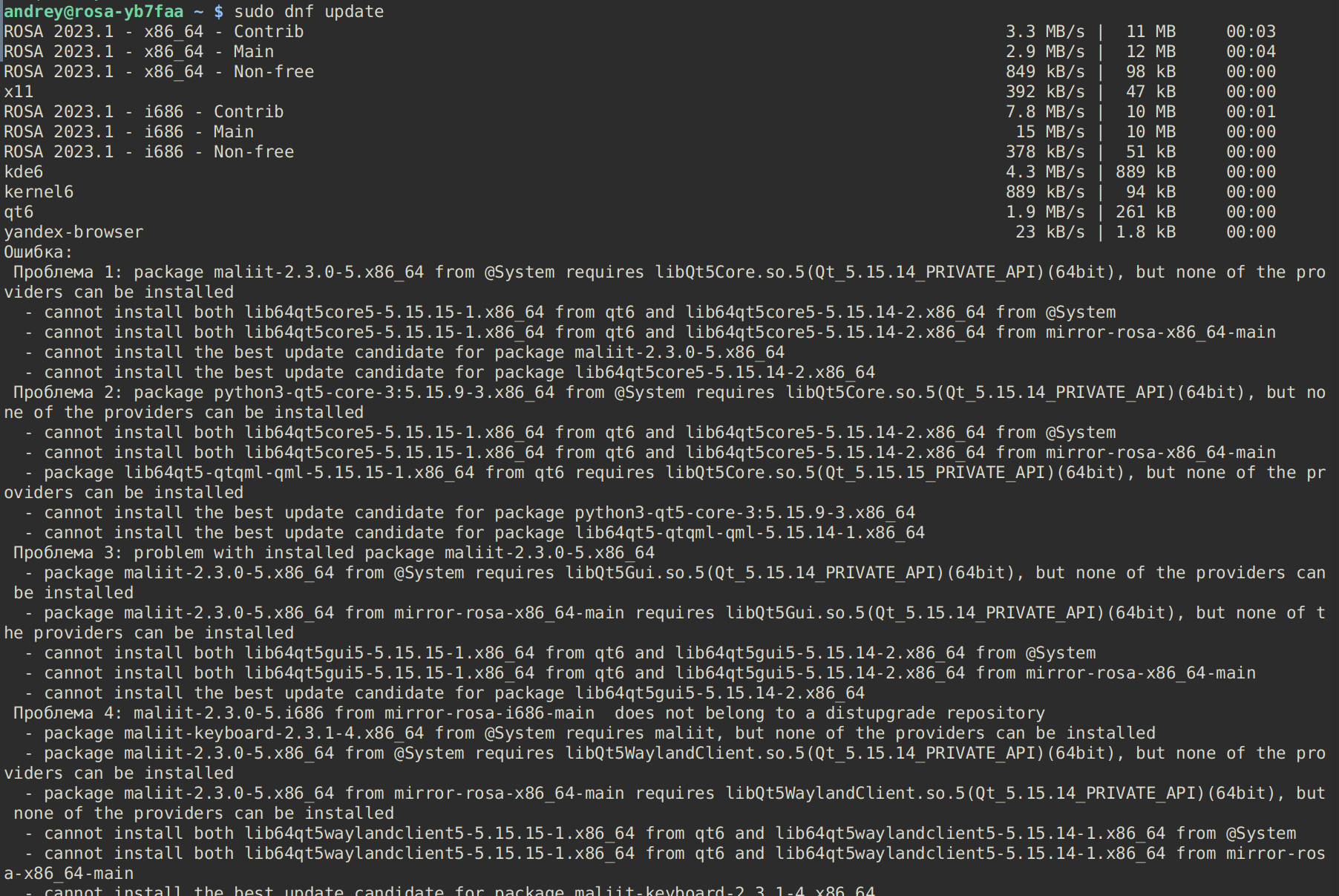

Здравствуйте. Будьте добры, подскажите.
Сообщения: 7808
АлКос писал(а): 08 авг 2024, 23:22 Здравствуйте. Будьте добры, подскажите.
Видимо у вас kde6.
Я убрал сейчас из реп kde6 пакеты от kde5,
которые были собраны в режиме совместимости с kde6.
Возможно, верну в эти репозитории через какое то время.
Сейчас пока их понадобилось убрать,
чтобы отлаживать совместимость kde5, если подключены репы с kde6.
Чтобы продолжать пользоваться источником kde6,
и избежать ошибки обновления,
нужно удалить эти пакеты от kde5, которые конфликтуют.

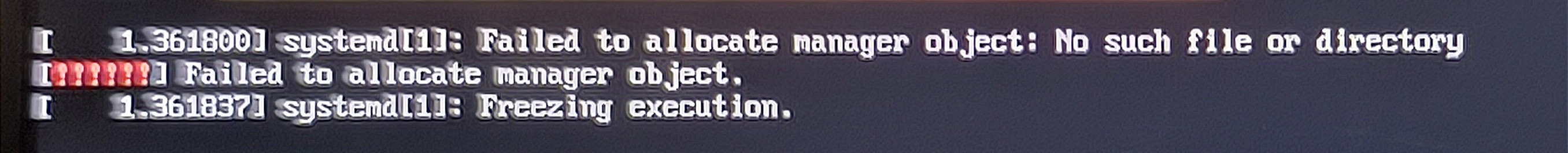

Всем здравия, походу я дообновлялся, после сегодняшнего обновления комп отказывается грузиться. В консоль могу войти, могу залогиниться, но и все. На все команды пишет аварийный останов
. Подозреваю слёт плазмы, её как то можно восстановить? Переустановка крайне не желательна
Сообщения: 7808
bestcat75 писал(а): 22 авг 2024, 20:52 Подозреваю слёт плазмы, её как то можно восстановить? Переустановка крайне не желательна
Нет, не слет плазмы.
Это обновляли glibc из git и похоже там в исходниках проблема.
Собирают новый вариант.
Для исправления проблемы на вашей системе,
нужно скачать этот архив
https://disk.yandex.ru/d/Ydx2Q7J0T5x1iQ
когда его распакуете, то в папке с пакетами откройте консоль и дайте команду
su
без дефиса, а когда залогинитесь, дайте команду
rpm -Uvh --force *.rpm
После установки пакетов должно все исправиться.
Дальше можно снова пользоваться обновлением.

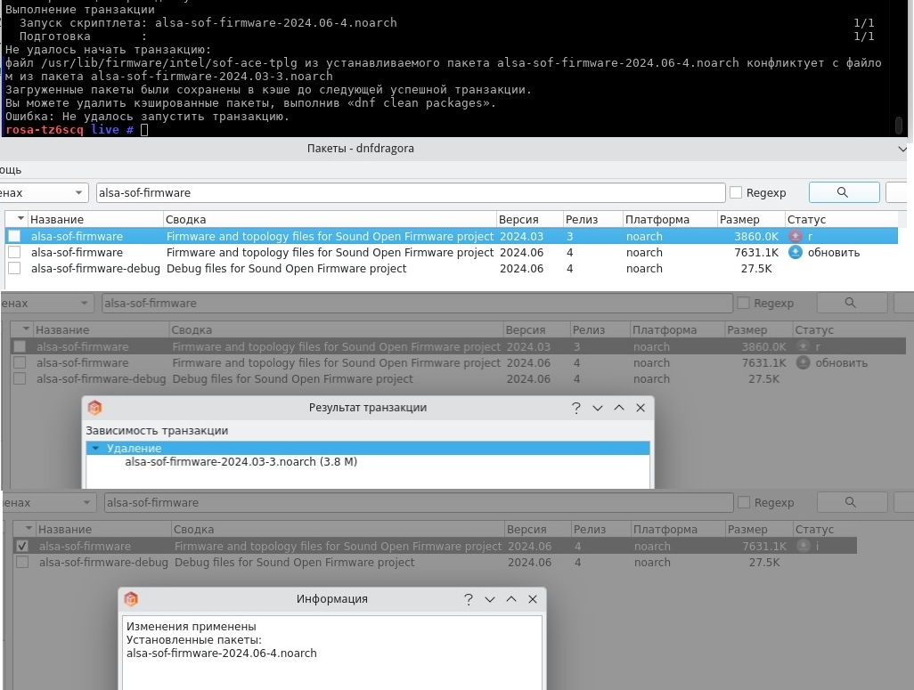

Если при обновлении вылезет ошибка с пакетом alsa-sof-firmware
файл /usr/lib/firmware/intel/sof-ace-tplg из устанавливаемого пакета alsa-sof-firmware-2024.06-4.noarch
конфликтует с файлом из пакета alsa-sof-firmware-2024.03-3.noarch
То два варианта исправления, пока не разрулится эта ошибка.
Первый, это пока добавить строку
exclude=alsa-sof-firmware
в
/etc/dnf/dnf.conf
чтобы потом протестировать
правильность обновления, когда это будет исправлено.
Второй вариант проще.
Переустановить этот пакет командами
sudo rpm -e --nodeps alsa-sof-firmware
sudo dnf in alsa-sof-firmware

При обновлении вылезла ошибка
alsa-sof-firmware
Что написал Виктор увидел позже, сделал так
зашел в dnfdragora и удалил
потом установил
После этого спокойно обновился!

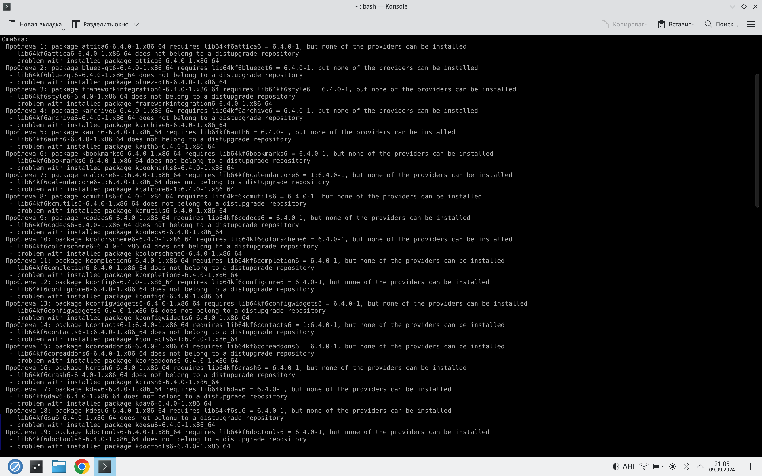

Столкнулся с такими ошибками при обновлении Rosa 2023.1 Plasma 6
Не подскажите, как решить?
Сообщения: 7808
Gangr писал(а): 01 сен 2024, 17:29 Не подскажите, как решить?
Отключите источник с qt6.
Вот этот
https://abf-downloads.rosalinux.ru/qt5_ ... n/release/
Он сейчас не нужен для kde6.
Я туда сейчас собираю предварительные сборки qt-5.15.15.
Это и вызывает ошибки установки.

Сделал
sudo dnf config-manager --disable qt6
После этого dnf update и обновился успешно.

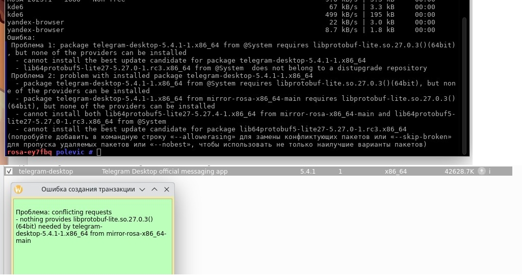

Сообщение Polevic »
При обновлении вышла ошибка телеги,
удалил телегу, обновилось без ошибок.
Теперь ошибка при установки телеги :(
Ily
Сообщения: 82
Сообщение Ily »
telegramm федя собрал только после 19. Теперь можно обновляться.

rosa-kz7ymq polevic # dnf distrosync --refresh
ROSA 2023.1 - x86_64 - Contrib 3.1 kB/s | 3.4 kB 00:01
ROSA 2023.1 - x86_64 - Main 32 kB/s | 3.4 kB 00:00
ROSA 2023.1 - x86_64 - Non-free 30 kB/s | 3.3 kB 00:00
ROSA 2023.1 - i686 - Contrib 31 kB/s | 3.4 kB 00:00
ROSA 2023.1 - i686 - Main 26 kB/s | 3.4 kB 00:00
ROSA 2023.1 - i686 - Non-free 32 kB/s | 3.3 kB 00:00
kde6 30 kB/s | 3.3 kB 00:00
yandex-browser 44 kB/s | 3.0 kB 00:00
Ошибка:
Проблема 1: package kernel-6.10-generic-6.10.9-1.x86_64 from @System requires dracut >= 053-0.git5eb736.5, but none of the providers can be installed
- dracut-053-0.git5eb736.29.x86_64 from @System does not belong to a distupgrade repository
- problem with installed package kernel-6.10-generic-6.10.9-1.x86_64
Проблема 2: cannot install both dracut-053-0.git5d2bda.29.x86_64 from mirror-rosa-x86_64-main and dracut-053-0.git5eb736.29.x86_64 from @System
- package kernel-6.10-generic-6.10.10-1.x86_64 from @System requires dracut >= 053-0.git5eb736.5, but none of the providers can be installed
- cannot install the best update candidate for package dracut-053-0.git5eb736.29.x86_64
- problem with installed package kernel-6.10-generic-6.10.10-1.x86_64
rosa-kz7ymq polevic # dnf distrosync --allowerasing

Что, не на одном из ядер не грузится?
Я попробовал только на 6.10.9 из вот этого образа ROSA_2023.1_PLASMA6_x86_64_1045.iso
На нем не грузится. Обновляется до плазмы 6.1.9, ставит ядро 6.10.11 и при перезагрузке всё ломается.
На котором с самого начала работало.
Да, раньше я устанавливал тот же образ и благополучно обновлялся, но потом потребовалось переустановить и что-то пошло не так.

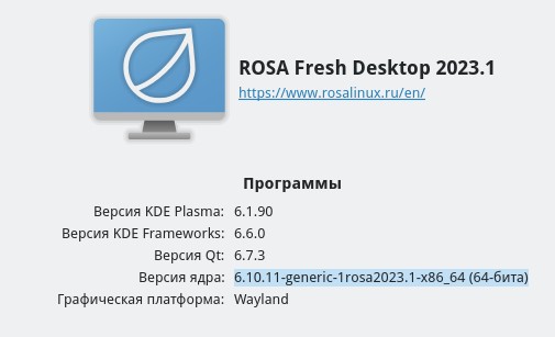

Судя по картинке, у вас получилось в итоге обновить.

У меня так и не получилось. Сейчас попробовал поставить этот образ ROSA_2023.1_PLASMA6_x86_64_1041.iso с ядром 6.6.27
На команду
ругается, что не может удалить защищенное ядро, а при
dnf update --refresh
всё то же самое: устанавливает кучу всего, плазму 6.1.9, ядро 6.6.52 и при перезагрузке всё рушится, выкидывает в UEFI или вот такую ошибку:

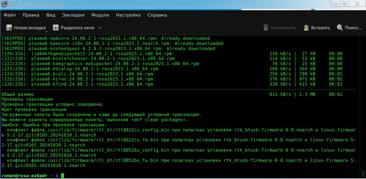

Всем доброго, товарищи, подскажите плиз как убрать конфликт при обновлении
mikhailnov
Сообщения: 264
Operating system: ROSA
Сообщение mikhailnov »
Конфликт linux-firmware и rtk_btusb-firmware в еще не выпущенной rosa2023.1 был вчера починен
bestcat75
Сообщения: 93
Сообщение bestcat75 »
Ничего не изменилось, все так же тот же конфликт выдает

bestcat75 писал(а): 11 окт 2024, 19:34 Ничего не изменилось, все так же тот же конфликт выдает
Попробуйте предварительно выполнить
dnf clean all
Поддерживаю, такая же ситуевина.

VictorR2007 писал(а): 11 окт 2024, 23:00
dnf clean all
Нет, не помогло, может старую фримварь удалить?Только как я не знаю

bestcat75 писал(а): 12 окт 2024, 10:12 Только как я не знаю
А что это за пакет rtk_btusb-firmware ?
Он вам точно нужен?
У меня он не установлен.
Удалите его, а потом обновляйтесь.

VictorR2007 писал(а): 12 окт 2024, 17:50
Он вам точно нужен?
Да я то согласен удалить, а как не знаю, когда ищу в днфдпагоре такого нет
Сообщения: 7808
bestcat75 писал(а): 12 окт 2024, 19:39 а как не знаю, когда ищу в днфдпагоре такого нет
dnf remove rtk_btusb-firmware

Спасибо. Обновился после удаления пакета. Удалил пакет через драгору, все там есть.

Ну да, удалил пакет и все нормально обновилось, всем большая благодарность

Починил его до конца.
Это дополнительные фирмвари для некоторых bluetooth-модулей.
