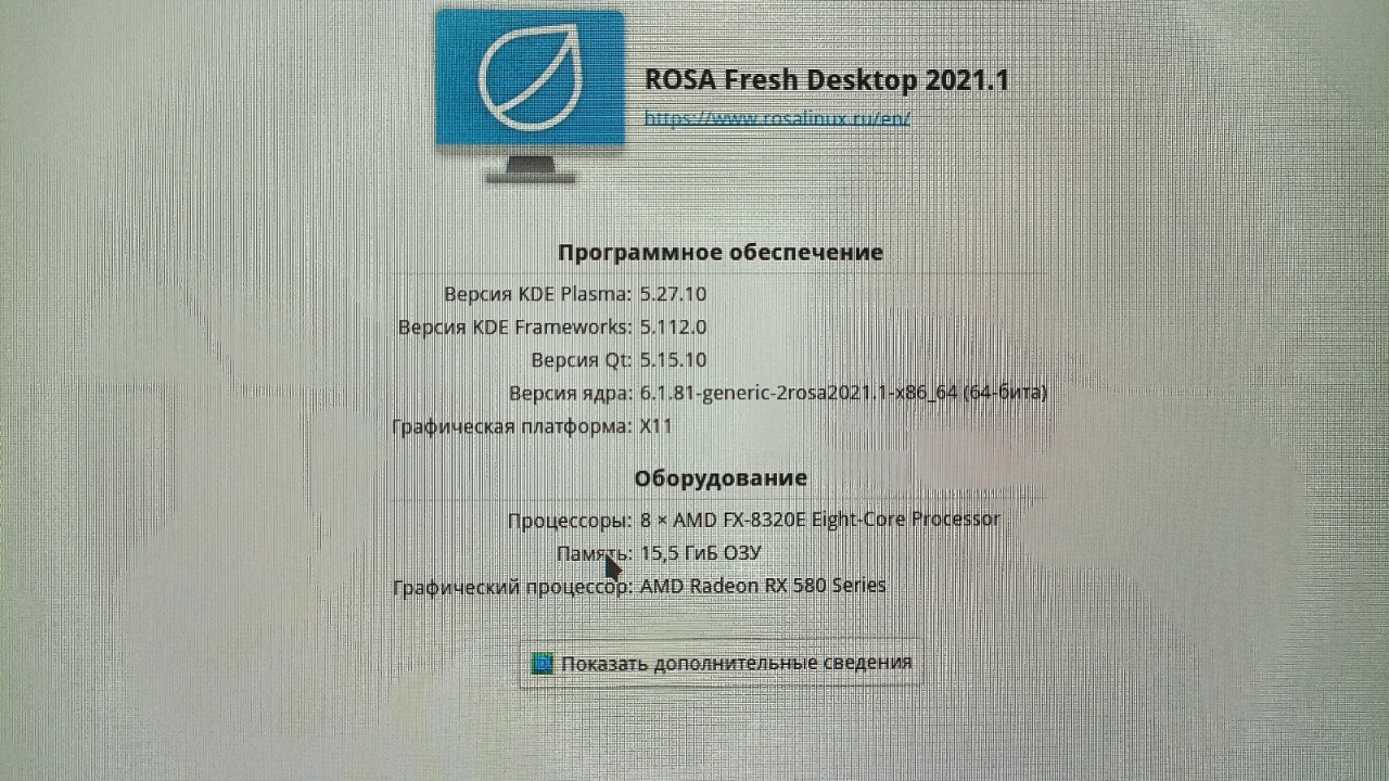

Неожиданно пропал доступ в интернет. Само подключение есть, но трафика нет.
Отключение system-resolved и system-networkd с перезагрузкой не помогло.
Перенос настроек resolv.conf в NetworkManager тоже не помогло. Какие есть рекомендации?

Думаю, что проблема в версии ядра, которое не имеет модуля для вашей сетевой карты, встроенной в материнку (чаще всего это происходило с сетевой картой Altheros) - ведь у вас "мама" под сокет АМ3, там эта сетевая карта использовалась довольно часто, например на "мамке" ASUS M5A78L-M LX V2. Решение тут одно - "подбросить" драйвер через флешку.

Надо попробовать. Спасибо. Странно, что до этого пол года драйвер был, а теперь слетел. Или недавно было обновление ядра?Sartorius писал(а): 10 апр 2024, 21:55 Думаю, что проблема в версии ядра, которое не имеет модуля для вашей сетевой карты, встроенной в материнку (чаще всего это происходило с сетевой картой Altheros) - ведь у вас "мама" под сокет АМ3, там эта сетевая карта использовалась довольно часто, например на "мамке" ASUS M5A78L-M LX V2. Решение тут одно - "подбросить" драйвер через флешку.

Было, у вас как раз последнее из 6.1, попробуйте 6.6, поставитьEvgenyStepanov писал(а): 10 апр 2024, 22:38Надо попробовать. Спасибо. Странно, что до этого пол года драйвер был, а теперь слетел. Или недавно было обновление ядра?Sartorius писал(а): 10 апр 2024, 21:55 Думаю, что проблема в версии ядра, которое не имеет модуля для вашей сетевой карты, встроенной в материнку (чаще всего это происходило с сетевой картой Altheros) - ведь у вас "мама" под сокет АМ3, там эта сетевая карта использовалась довольно часто, например на "мамке" ASUS M5A78L-M LX V2. Решение тут одно - "подбросить" драйвер через флешку.
Пропал доступ в интернет (Rosa Fresh 12.5)
Да, было обновление ядра и с некоторыми картами возникли проблемы.EvgenyStepanov писал(а): 10 апр 2024, 22:38 [Надо попробовать. Спасибо. Странно, что до этого пол года драйвер был, а теперь слетел. Или недавно было обновление ядра?
На этот случай у нас сохраняется предыдущее ядро, можно в начальном загрузчике его выбрать и с ним грузиться.

Спасибо! Помогла загрузка с предыдущим ядром. Было 6.1.81. Откатился на 6.1.58. Попробую теперь сразу прыгнуть на 6.6. Если не прокатит, то видимо придется на 6.6 ставить драйвер сетевой карты, который был в 6.1.58? Как его можно найти?keleg писал(а): 11 апр 2024, 09:32Да, было обновление ядра и с некоторыми картами возникли проблемы.EvgenyStepanov писал(а): 10 апр 2024, 22:38 [Надо попробовать. Спасибо. Странно, что до этого пол года драйвер был, а теперь слетел. Или недавно было обновление ядра?

Обновился с 6.1.58 на 6.6.21. Перезагрузился и инет сразу не работал. Загрузился обратно на 6.1.58, скачал драйвер kernel-module-r8169orig-6.6-generic, чтобы установить в офлайне на 6.6.21. Снова перезагрузился и... инет заработал без установки драйвера! Не знаю, что произошло.keleg писал(а): 12 апр 2024, 05:52 А попробуйте поставить ядро 6.6

Там, к сожалению, плавающая ошибка почти всегда.
Т.е. то работает, то нет. Потому и сложности в отладке.
